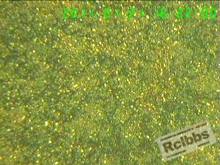

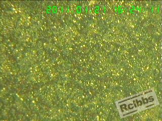

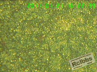

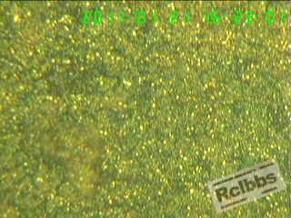

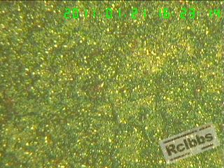

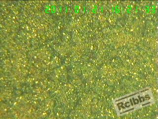

 楼主| 发表于 2011-1-21 16:47:14 | 显示全部楼层
深度腐蚀照片     400X  依然有黑针  请大家继续讨论
签到天数: 930 天
发表于 2011-1-22 11:06:59 | 显示全部楼层
回复 30# 刘武乐
    看不出这些照片中的针状,可能与照片不清晰或试样腐蚀后的干燥有关。
