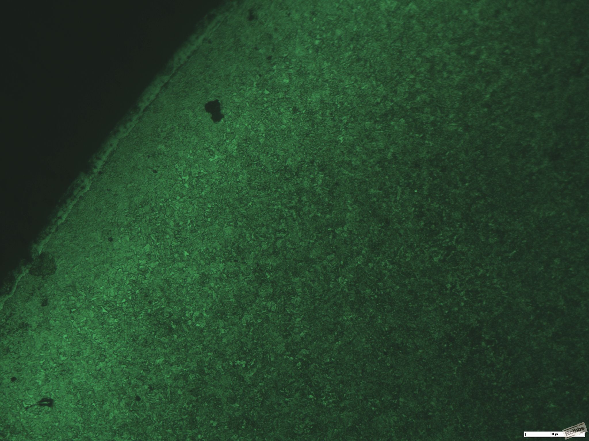

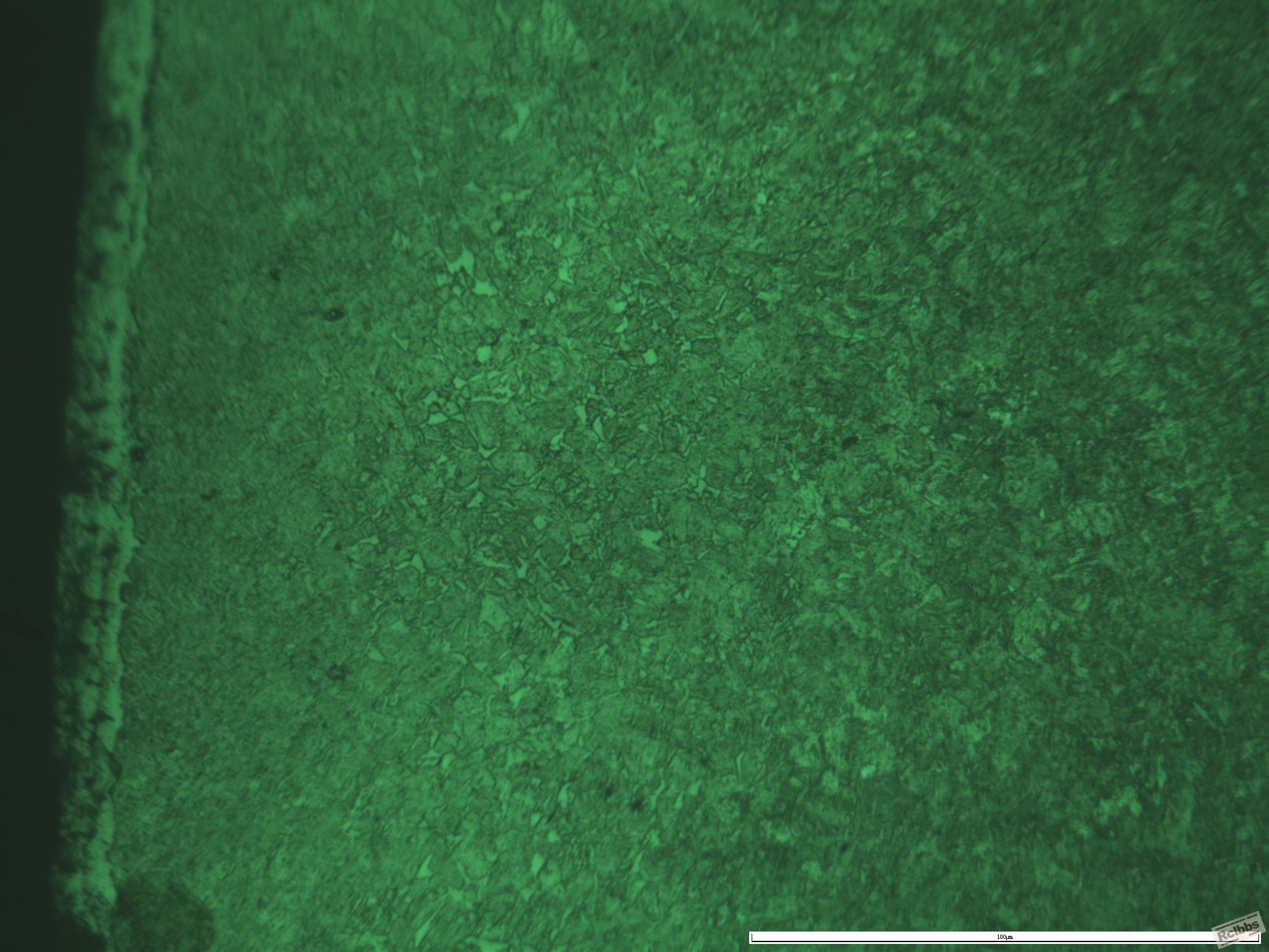

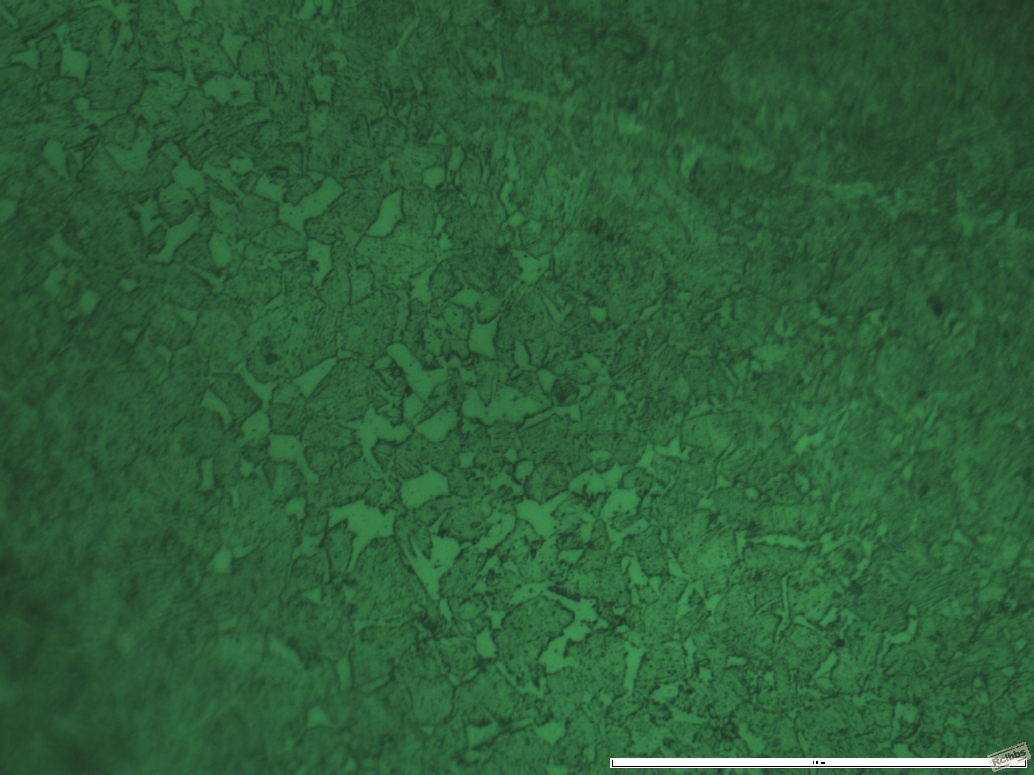

照了金相组织的图片.100倍.200倍.400倍.图片不是很清楚.请大家看看.
为什么在靠近(镀层?)的组织会有很多块状铁素体的出现,就像未溶铁素体.而心部没有.
发表于 2011-1-23 20:56:29 | 显示全部楼层
回复 11# tangdaodong
    看了你的照片,但不知你的热处理工艺,只好瞎猜了:估计是原材料脱碳,在其后的保护气氛下淬火,脱碳层被补碳了,但又没有补得完全,所以就呈现出如图的情况,说得不对请大家指正

 楼主| 发表于 2011-1-25 18:32:50 | 显示全部楼层
谢谢12楼的回答,但是碳含量是合格的.还有别的意见吗.谢谢.

发表于 2011-2-13 13:45:52 | 显示全部楼层
磷化一般是黑色,而且很薄,金相法观察截面一般是看不到的。你的那个表面是不是镀铬?因为肯定不是镀锌,镀锌腐蚀后是深黑色。
