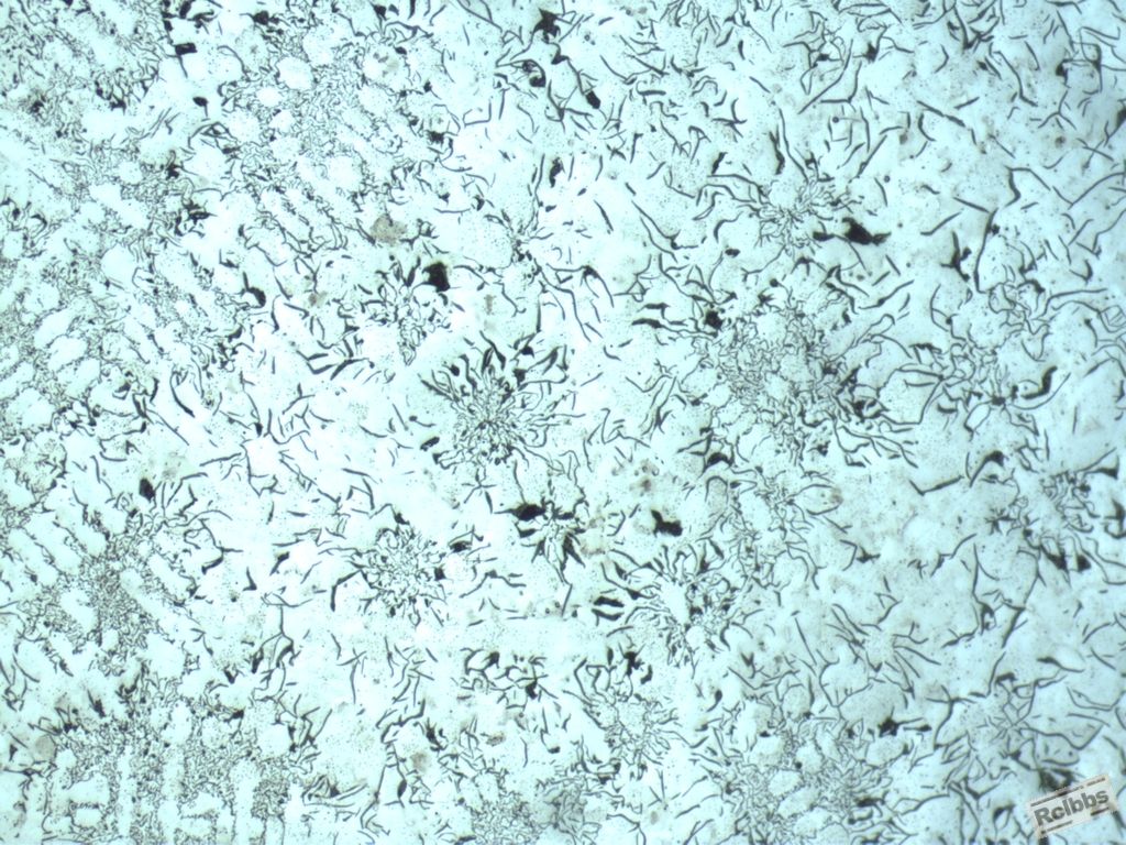

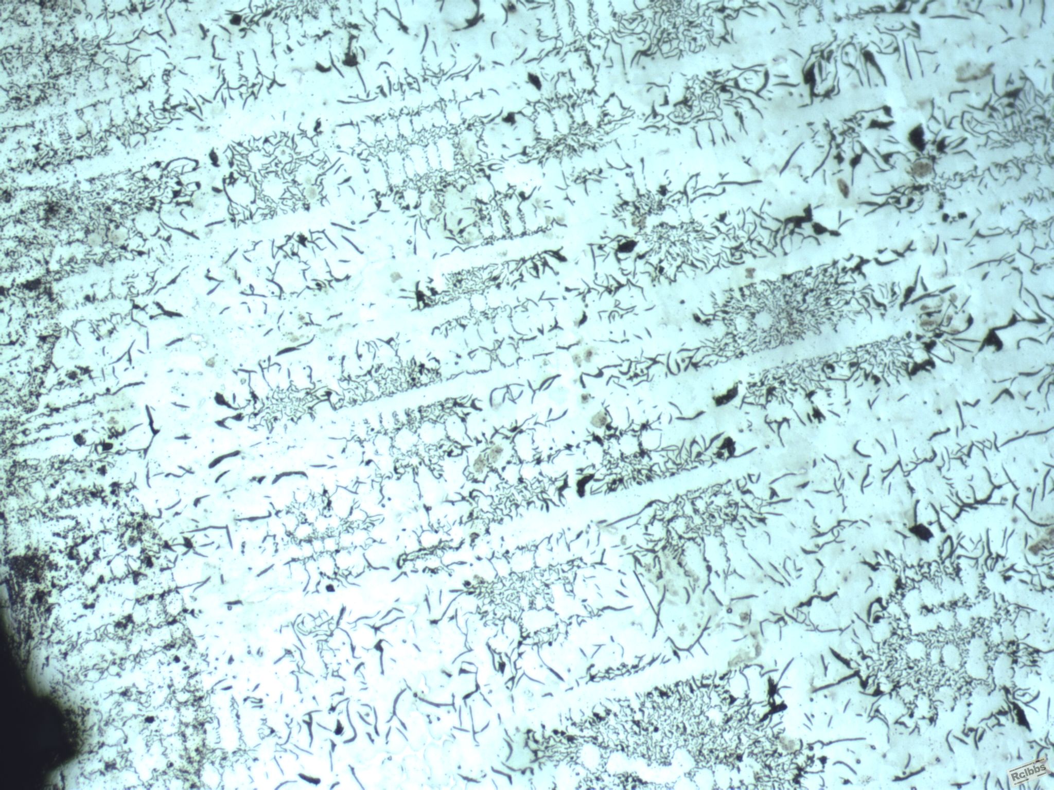

图中是什么类型石墨????B??
发表于 2011-1-21 08:45:36 | 显示全部楼层
D型和E型混合石墨
发表于 2011-1-21 16:07:31 | 显示全部楼层
Fig.1 form D B A, 还行
Fig.2 form E D A, E太多了,不好
 楼主| 发表于 2011-1-23 21:33:20 | 显示全部楼层
HEHH谢谢了!
