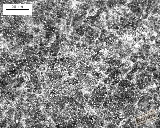

GCr15轴承断裂后金相检查发现的

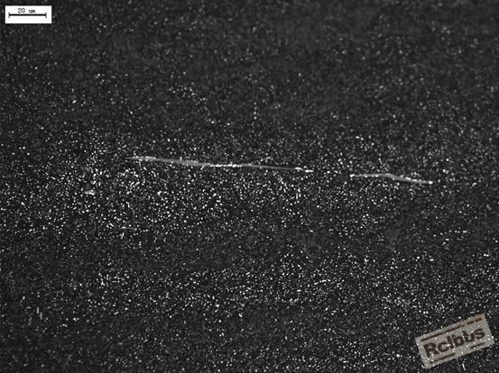

灰色细长的是  硫化物夹杂  其上有碳化物颗粒

发表于 2011-1-21 13:49:43 | 显示全部楼层
不是液析,可做碳化物带状分析,长条灰色物是硫化物夹杂

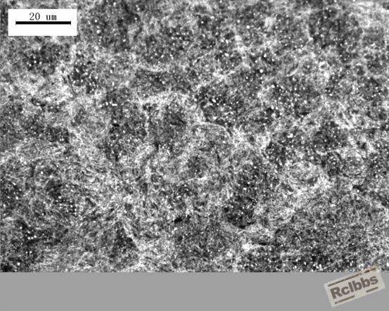

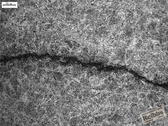

 楼主| 发表于 2011-1-21 16:00:44 | 显示全部楼层
另外还有几张照片,请高手看看是什么组织?有问题吗?那个裂纹是淬火裂纹吗?

发表于 2011-1-21 16:01:44 | 显示全部楼层
是偏析 不是液析
 楼主| 发表于 2011-1-21 16:15:18 | 显示全部楼层
以上照片全是GCr15轴承圈断裂后的金相组织,跪请各位大侠解答

回复 1# yangchao5216
    不是液析,放大倍数不够哦

发表于 2011-1-21 22:58:24 | 显示全部楼层
我看着觉得网碳好像挺严重的
发表于 2011-1-22 13:21:37 | 显示全部楼层
1.   100倍下深腐蚀观察是对的。但不知你是在横截面还是纵截面观察的呢?液析没那么长的,一般都是短条状或者破碎的链状分布的,你这连贯性如此长,因为不是,重新磨制下看看,是否还有如此现象。
2.   淬火裂纹。因为两侧无脱碳层!但组织又很细密,可能此类产品本身带有一定的缺陷.导致淬火断裂。

我是在纵截面上观察的,9楼说网碳严重,怎么看出来的?
发表于 2011-1-22 22:13:16 | 显示全部楼层
从搂主图片看碳化物偏析,并呈带状分布,还有一个长条状是硫化物夹杂,淬火裂纹。因为两侧无脱碳层!但组织又很细密,此类产品本身带有一定的缺陷.导致淬火断裂,再则淬火温度是怎样的?保温时间是怎样?个人觉得楼主的材料淬火温度不低哦,好像偏高了

发表于 2011-1-23 13:51:55 | 显示全部楼层
不太认同硫化物夹杂的说法.
从第一张金相看,的确有偏析
签到天数: 98 天
发表于 2011-1-23 20:54:22 | 显示全部楼层
回复 5# yangchao5216
    应该是GR15淬火裂纹,请问原材料是锻造?钢管?

回复 13# 千里千寻
    那么你是否看到碳化物偏析带上有一条明显的长条状物,你认为是怎样情况?
 楼主| 发表于 2011-1-23 22:08:13 | 显示全部楼层
原材料是钢管,我是楼主,谢谢大家的意见!
发表于 2011-1-23 22:18:50 | 显示全部楼层
壁厚多少啊,不知加热温度是多少
发表于 2011-1-23 22:21:33 | 显示全部楼层
组织没有问题  裂纹是切面吗 在什么位置 看看裂纹深度

发表于 2011-1-24 20:17:31 | 显示全部楼层
不是液析,是硫化物
