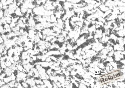

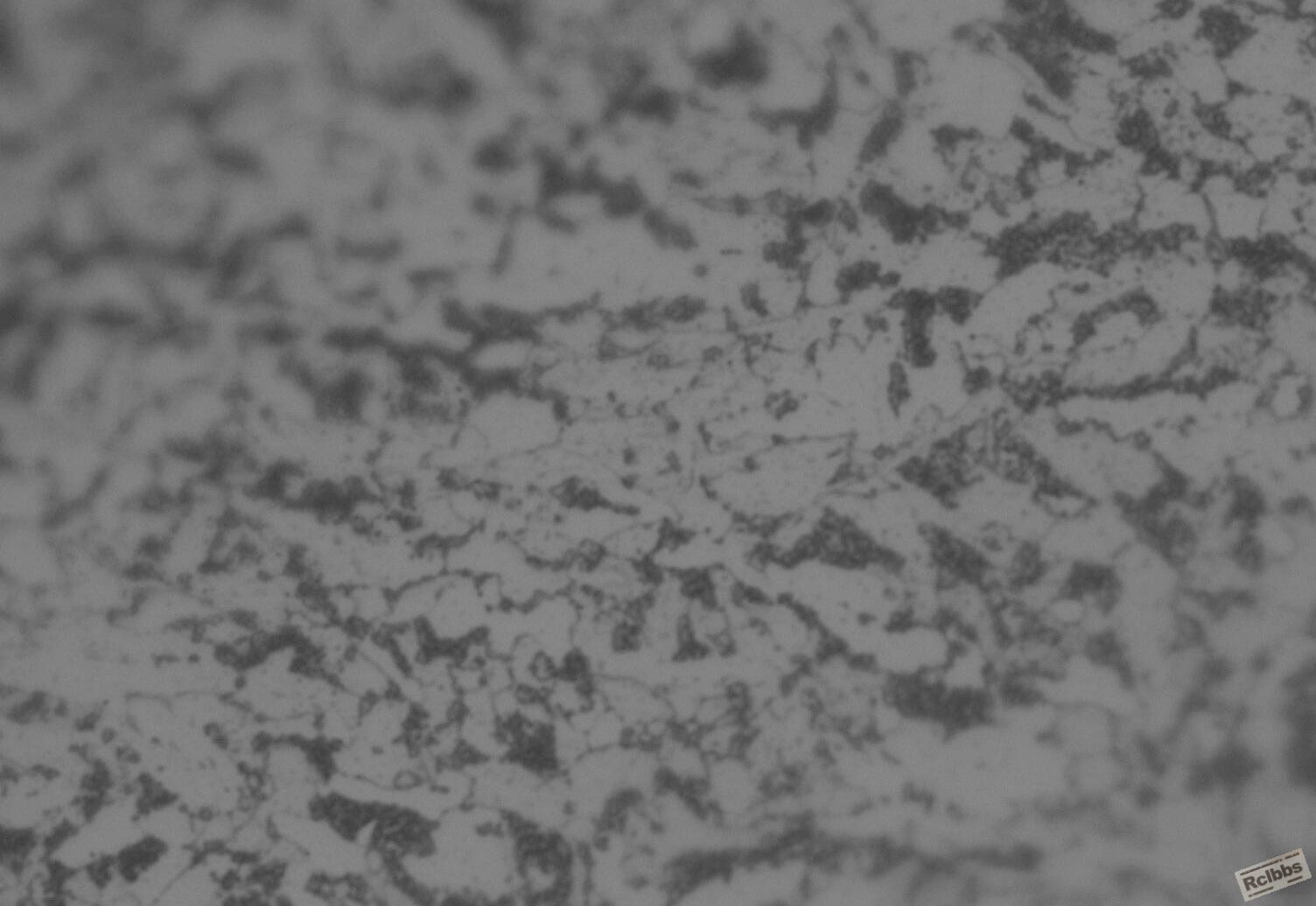

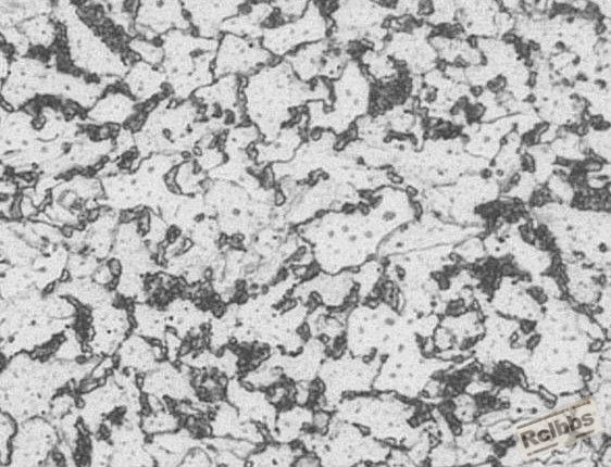

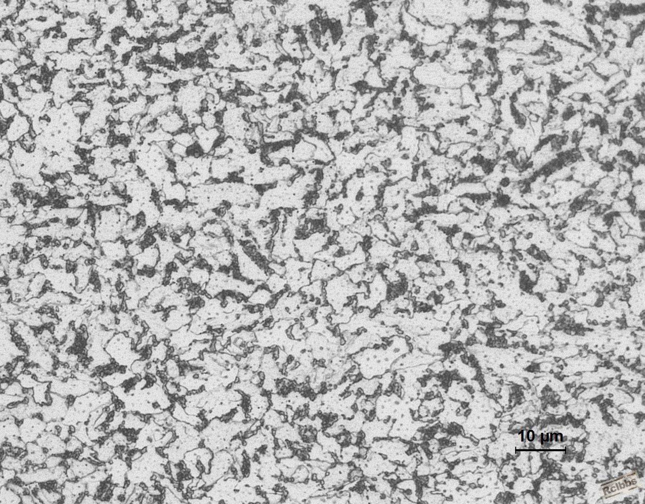

 楼主| 发表于 2011-1-27 14:19:38 | 显示全部楼层
回复 15# MYG
硝酸酒精腐蚀,制样水平不行。。。1000倍将就看
X500倍照片
X1000倍照片
换个了仪器,对焦比那个还严格。。。
这个也是1000倍的

发表于 2011-1-27 14:33:28 | 显示全部楼层
存在马-奥岛,晶粒及组织够细的,倍数需高一些才能看清马-奥岛。

 楼主| 发表于 2011-1-27 16:42:15 | 显示全部楼层
回复 25# MYG
    红圈圈的敢说是MA岛吗?
 楼主| 发表于 2011-1-27 16:55:24 | 显示全部楼层
回复 24# MYG
就我上的这个图片 ,组织是啥? 粒贝?
大概成分:
C  0.14  Si  0.34  Mn  0.84  P 0.014  S  0.001  Ni 0.17  Cr  0.60  Cu  0.20  Nb 0.02  V 0.004
Mo 0.16   微量B 、Nb  、V

发表于 2011-1-28 21:06:01 | 显示全部楼层
请说明加工过程。
 楼主| 发表于 2011-1-29 00:18:38 | 显示全部楼层
回复 28# MYG
我们一般写 F+P 哈哈,忽悠。。
热轧板,erw焊完后,连续生产线上,回火,550℃左右温度吧
签到天数: 930 天
发表于 2011-1-29 19:58:05 | 显示全部楼层
回复 26# mice00
    我认为是MA岛。
  组织:F+P+粒B。
签到天数: 930 天
发表于 2011-2-2 12:34:53 | 显示全部楼层
550℃回火,M-A会转变,但仍保持岛状形貌。
