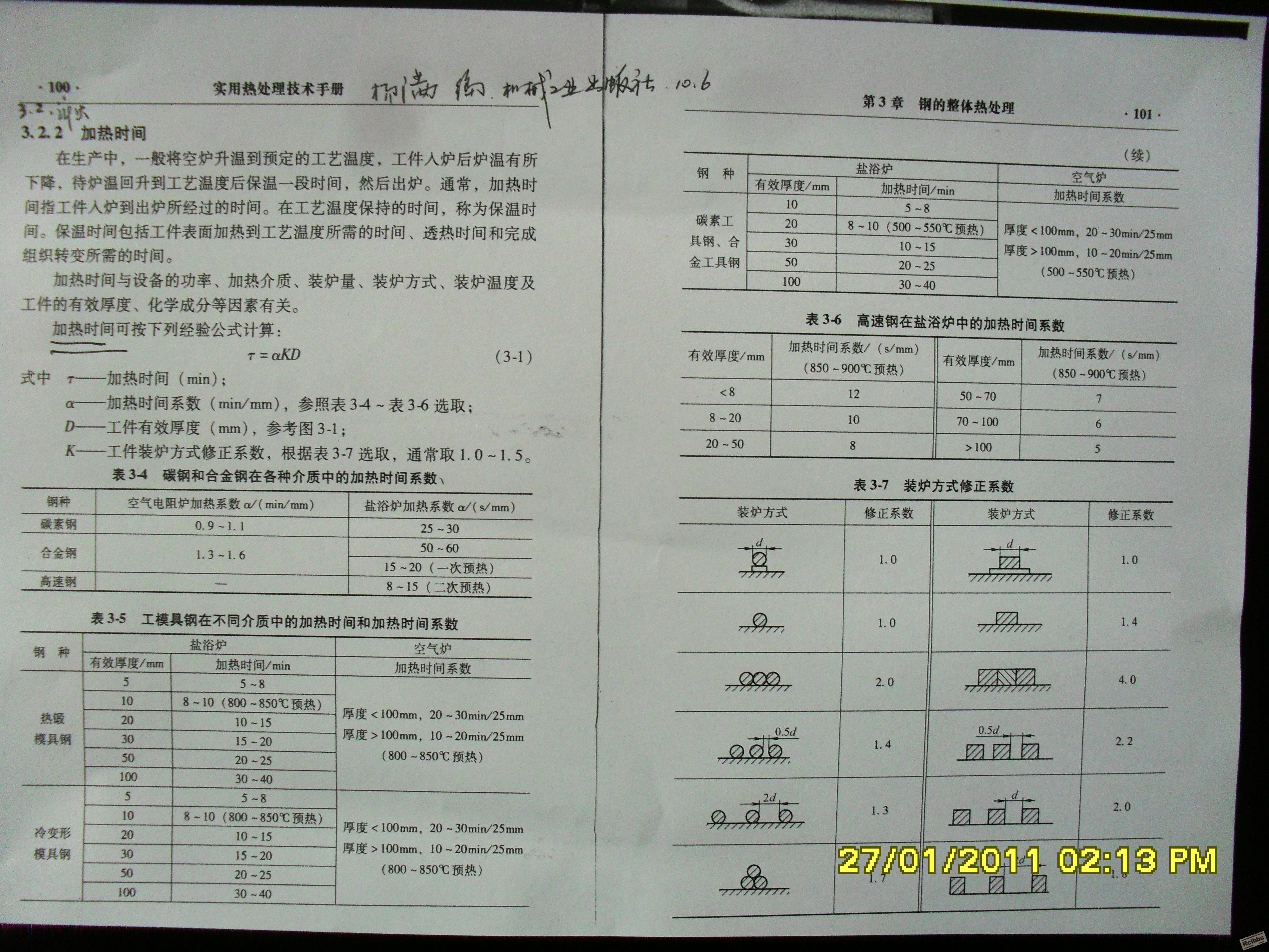

发表于 2011-2-12 00:48:34 | 显示全部楼层
首先接受版主前面的批评!
谈一下我对这问题的看法:820℃温度没问题。
若盐炉加热的话,保温时间40分钟即可。
若空气炉加热,总加热时间在90~150分钟,根据设备、装炉方式、装炉量调整。
楼主第一次没透热而致淬火硬度低。
参考如下加热时间经验公式:τ=aKD
发表于 2011-2-22 10:31:02 | 显示全部楼层
