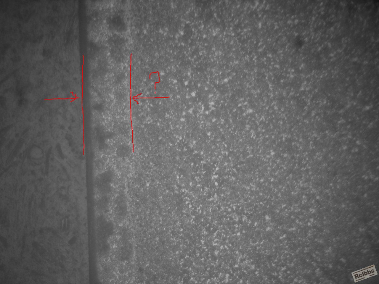

1.61mm钢丝,铅淬火后经过酸洗和磷化的金相照片
图中标注的组织是磷化膜or氧化铁皮层or神马????
请指教!

没做过,但从图片看表面疏松的组织状况,应该像磷化膜。

镶嵌料和样品之间有缝隙,腐蚀后渗出的腐蚀液导致~

等待接待,我感觉这是边缘有两层,外面是磷化膜,里面是氧化层呢,不知道对不对
