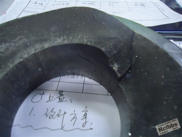

这个是东阳压铸机用熔杯, 在使用过程中断裂

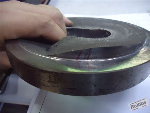

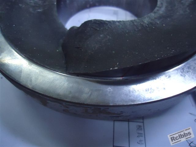

 楼主| 发表于 2011-1-24 14:54:32 | 显示全部楼层
图中红色标记部位我怀疑是淬火过程中的裂纹, 也是这个断裂的罪魁祸首

发表于 2011-2-11 18:25:49 | 显示全部楼层
回复 4# fengzhonghenji
原因很多、
若你使用1万膜以上,可以排除是淬火裂纹,可能是调治硬度高了,也可能是冲头给逼迫的,也可能是疲劳裂了
若新容杯用了没几天,那就是淬火裂纹造成的吧

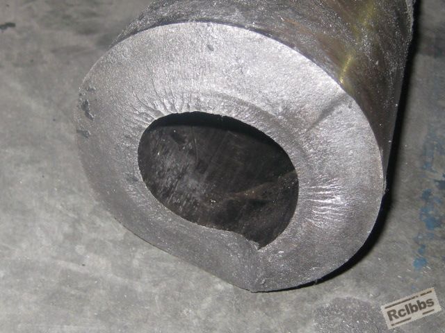

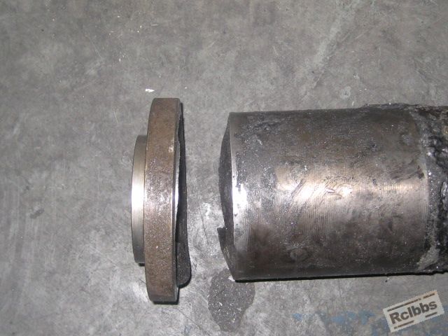

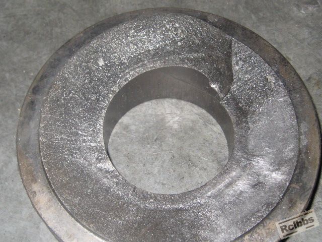

发表于 2011-2-11 18:28:34 | 显示全部楼层
回复 3# fengzhonghenji
    我们是裂了,用了2万多膜,老是废冲头,还以为是冲头质量有问题,可其他机器都好的了,最后卸下来是裂了,
你们冲头用的那的了,多大规格,能打多少膜?
签到天数: 30 天
 楼主| 发表于 2011-2-13 09:59:10 | 显示全部楼层
回复 6# ziwa0359
    我们的就用了三天, 具体什么装卡我没有看到,不过我怀疑是淬火裂纹
