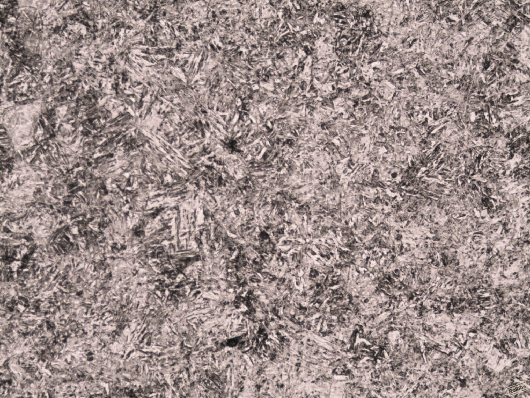

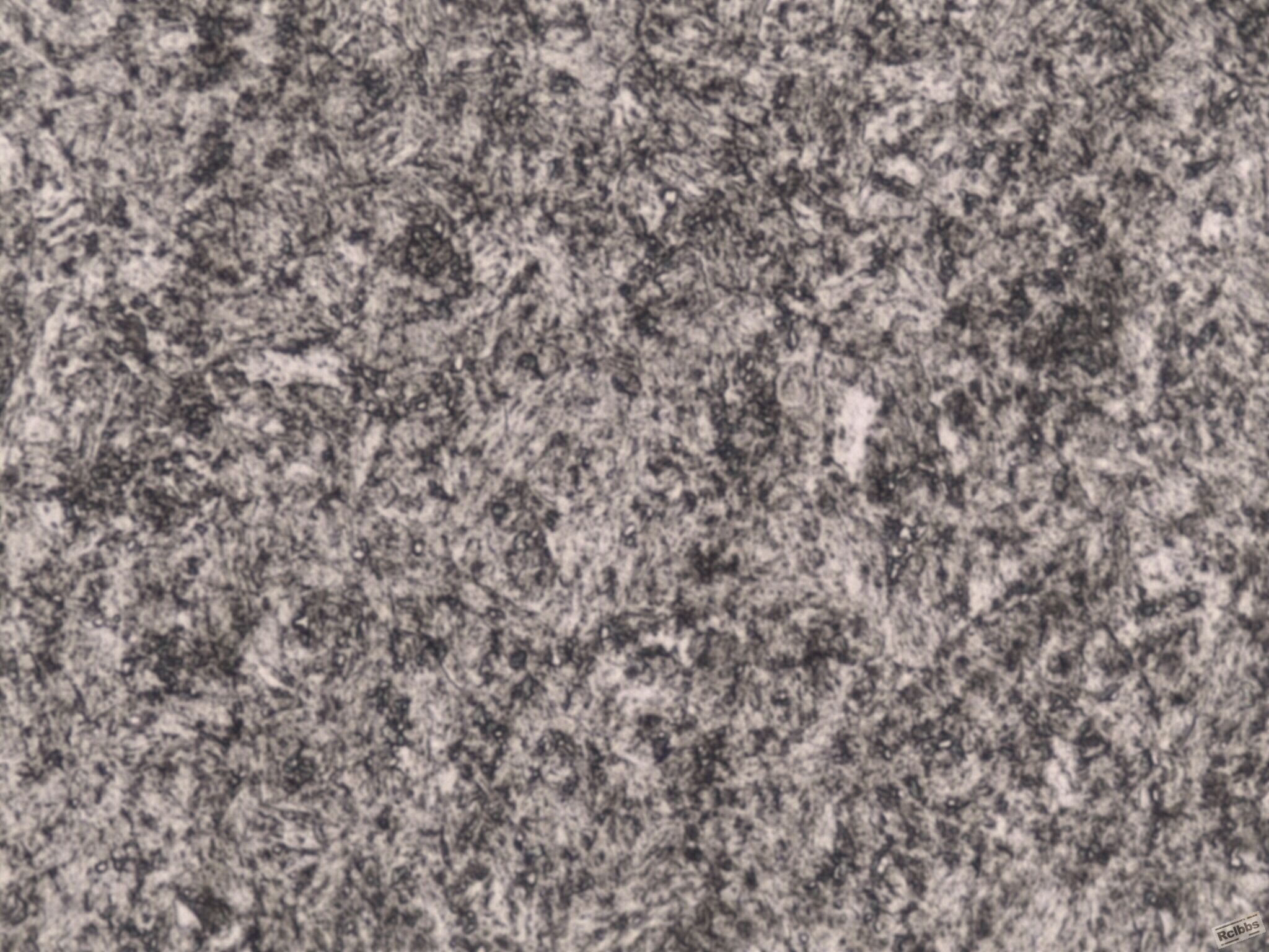

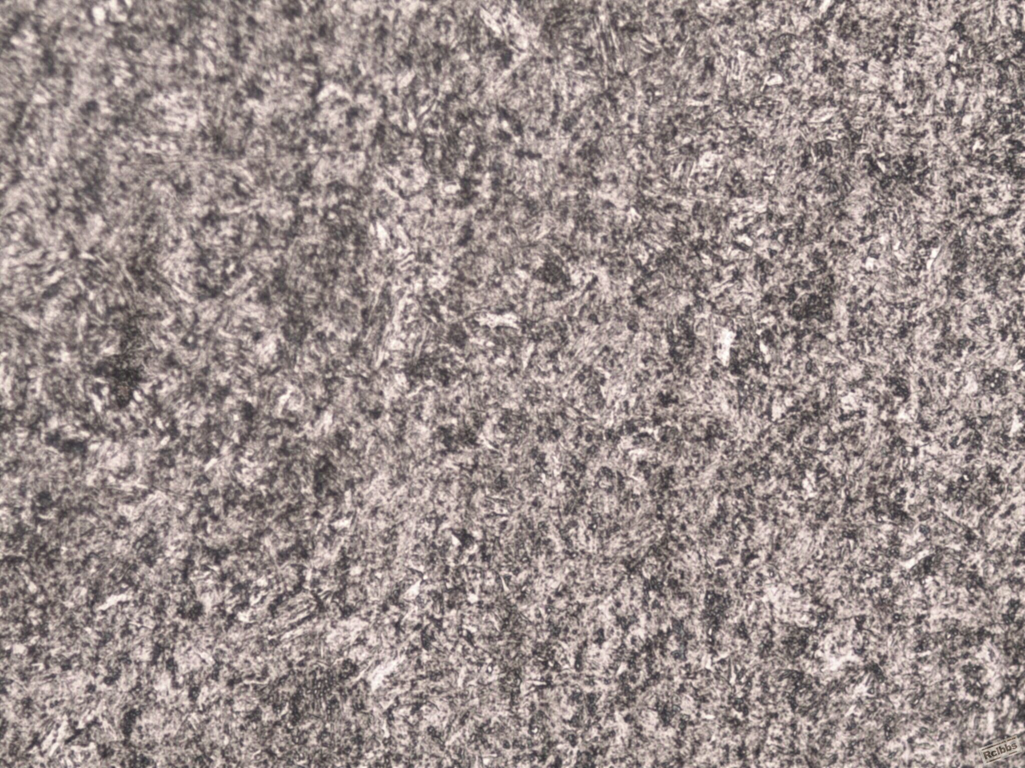

各位好:
       是帮忙分析金相图片中是什么组织?材料是40cr,从螺栓上取样。谢谢
 楼主| 发表于 2011-1-24 15:47:04 | 显示全部楼层
是不是隐针马氏体组织?
 楼主| 发表于 2011-1-24 15:50:00 | 显示全部楼层
请问这个金相图与上两个有什么不同。

发表于 2011-1-25 15:07:47 | 显示全部楼层
螺栓一般采用调质处理,但你这种组织确实没有看出
发表于 2011-1-25 23:00:55 | 显示全部楼层
从照片上的组织形态来看,像是保持马氏体位向的回火索氏体。不知道判断的对不对,大侠们多多指导。
 楼主| 发表于 2011-1-26 13:00:42 | 显示全部楼层
热处理情况是:淬火温度:860度;回火温度:480度.
 楼主| 发表于 2011-1-26 13:02:17 | 显示全部楼层
有人说是索氏体组织,我看不怎么像.请高手指导,谢谢!
发表于 2011-1-26 15:00:52 | 显示全部楼层
表面硬度和基体硬度是多少?从回火温度来看应该是回火索氏体或回火屈氏体。(可以根据硬度来判断)
 楼主| 发表于 2011-1-27 08:31:00 | 显示全部楼层
40cr的回火马氏体,回火索氏体,回火托氏体的硬度分别是多少?
签到天数: 20 天
发表于 2011-1-27 08:50:22 | 显示全部楼层
楼上的问题分工件大小,小型可淬透的,回火马氏体最好要求HRC45~50;回火屈氏体HRC40;回火索氏体HB240~320最好吧。
