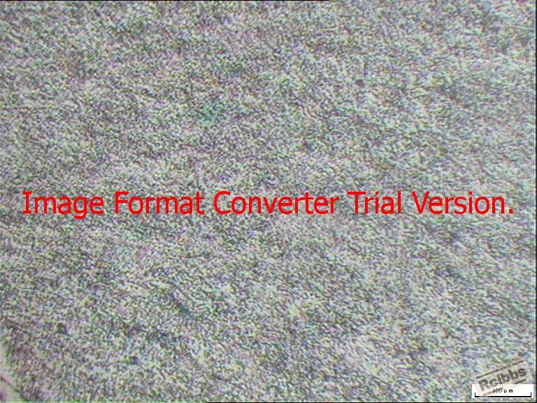

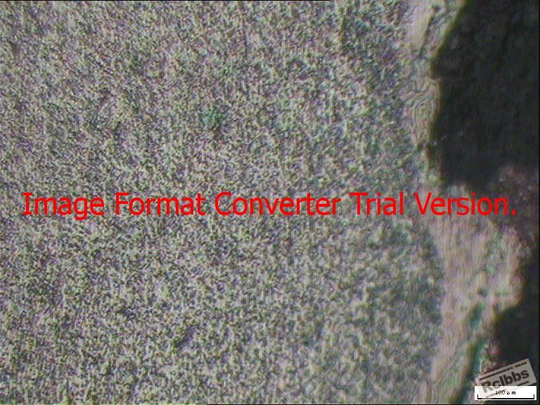

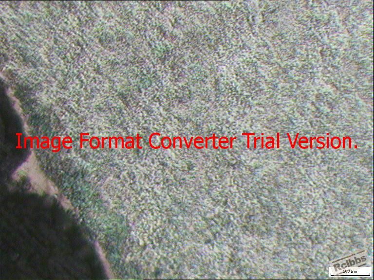

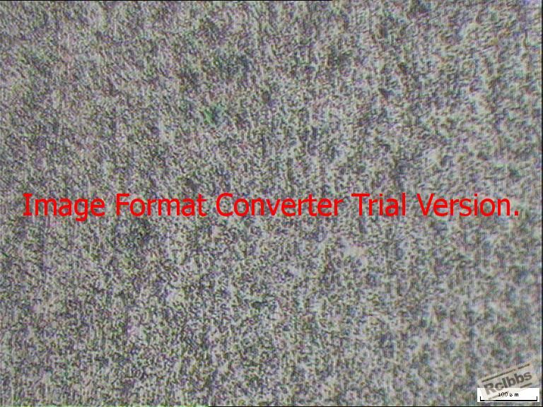

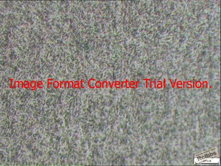

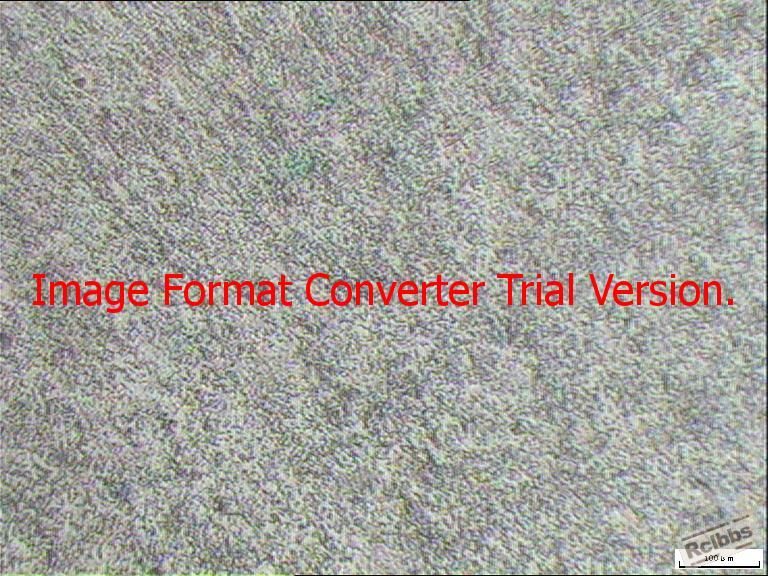

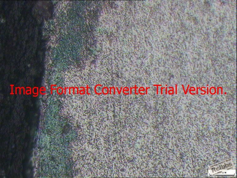

下面是我们公司的原材料金相,是球化退火,我感觉组织不太好,请各位高工帮忙看看,说说看法,谢谢!
签到天数: 62 天
 楼主| 发表于 2011-1-27 10:47:05 | 显示全部楼层
图片都是500倍的
发表于 2011-1-27 10:54:34 | 显示全部楼层
我新手,行不行等楼下高手解决,不过图片是粒状珠光体。今天刚学到,呵呵
签到天数: 930 天
发表于 2011-1-27 14:52:16 | 显示全部楼层
图片不清晰,感觉6#球化质量还可以。
签到天数: 62 天
 楼主| 发表于 2011-1-27 15:13:04 | 显示全部楼层
金相显微镜的摄像头不行只能拍到这样的图片,以前的材料球化挺均匀,这次感觉差了一些
发表于 2011-1-27 15:57:24 | 显示全部楼层
珠光体不是蛮均匀细致的?何来不好之说?
签到天数: 48 天
发表于 2011-1-27 16:42:37 | 显示全部楼层
拍球化珠光体还是找个好点的摄像头吧。能把球化珠光体拍好的摄像头拍别的组织基本OK
签到天数: 62 天
 楼主| 发表于 2011-1-28 09:20:13 | 显示全部楼层
呵呵 谢谢  我是新手  以前在显微镜里看的比较理想  这次和以前的有些不同   说实话看图片我还真看不出来均匀的球状珠光体
签到天数: 1834 天
发表于 2011-1-30 08:42:18 | 显示全部楼层
组织均匀,谁说那里不合格?!!!
发表于 2012-3-20 15:11:50 | 显示全部楼层
组织不错
签到天数: 49 天
发表于 2012-3-20 17:02:19 | 显示全部楼层
可能是原材料的带状组织比较严重,还残留一些带状的痕迹吧
