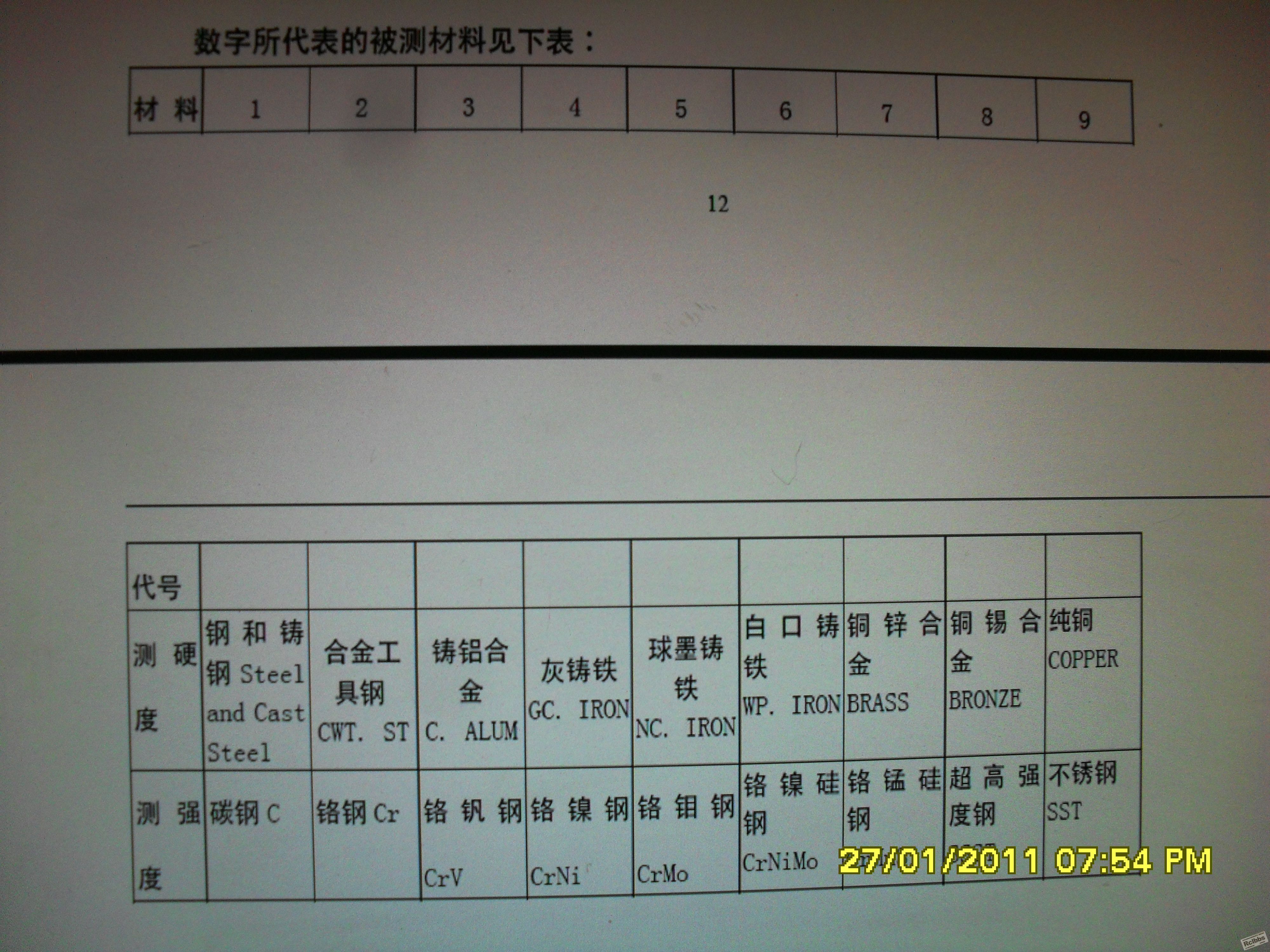

使用HLN-11A里氏硬度计检测42CrMo调质件,用数字键“1”还是用“5”?还是“2”?最近因这一问题出现了异议。用“1”检测300HB,用“5”基本上是290HB。
曾请教硬度计生产单位未果。似乎是很幼稚的问题,哪位专家给个准确的说法?谢谢啦!
说明书:
◆设置硬度制
按 H 键可循环选择六种硬度制。
设置的参数在硬度制显示区会显示出相应标记。
◆ 设置抗拉强度
按σb 键可选择强度。
◆ 设置被测材料
按数字键,材料代号显示区将显示所按数字。
数字所代表的被测材料见下表:

建议3条:
1、里氏硬度计检测的是表面硬度,对表面粗糙度及打磨情况要求较高,请先确认该数据没有受到上述干扰。
2、尽量采用硬度计推荐材质(应是5),以免引起争议。
3、可采用布氏硬度计对照检测。

赞同三条分析!
第二条:说明书中还有这样的内容,里氏硬度计检测布氏硬度时推荐号为5。

 楼主| 发表于 2011-1-28 18:59:24 | 显示全部楼层
不过从我发的说明书来看,测强度:CrMo钢用对应5。测硬度,5对应的是“球墨铸铁”。
另外,打过多点,42CrMo调质用“鍵5”,比用1低約10%。

用5???5是球墨铸铁??

今天请教了莱州试验机厂,给予的答复是:HLN-11A里氏硬度计,用“D”冲击装置打硬度,全部用1。我特意说明了硬度计键5上写着CrMo钢字样,给予的答复很肯定,就是用“1”键。想用5键也行,但要拿过去让技术人员给调调。
另外按说明书:球墨铸铁打硬度用5,实际出现“E"。
看来,硬度计、包括说明书有糊弄人的嫌疑。(我们的里氏硬度计不是莱州的,是全国很著名的品牌)
不知各位有什么看法。

强度硬度本来就是两回事,强度是用来折算西格玛b的。

我们是用1钢和碳钢来测试42CrMo硬度的,就这个问题曾问过供应商,他们说用1.你这款硬度计是时代比较老的型号了,一般基体才需要打布氏硬度啊,那要用G型冲击装置.

我问过供应商总部,开始他说用“5”,我说5实测CrMo钢强度的,他说那你用2,我说42CrMo不是合金工具钢,是合金结构钢,他最后说,那你问国家计量检测中心吧。快晕死我了。所以我发个帖子,看一下专家们意见。
起因是:给我们调质42CrMo轴的是老牌国营大单位的,光材料、热处理高工、专家就老鼻子了,他们一直用“5”,而我们一直用“1”。用1测的硬度值比用5高约3~5%。一直到现在,我还是让检查员用1。
但心里稍微有点顾虑。
