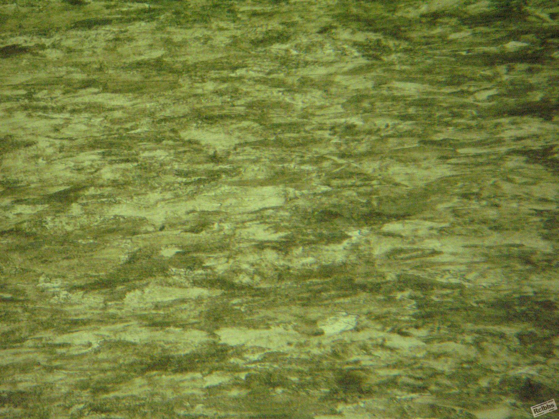

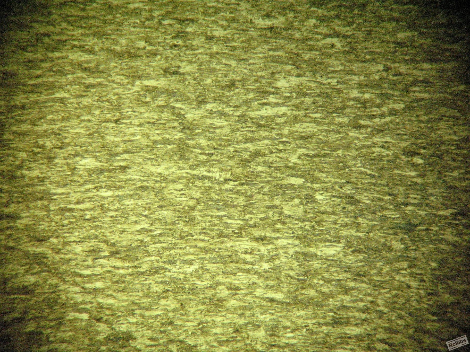

这是W10薄型开口弹簧垫圈,该垫圈材质为65Mn,硬度检测值为44~45HRC,金相组织呈现塑性形变后的组织形貌,由于本人对弹垫的加工工艺过程不了解,故请大家帮忙确定是那种组织,我个人认为:弹垫原材料供货状态为普通退火,之后,生产厂家再冷拔拉延成型后形成的组织 ,即形变珠光体+形变铁素体,请大家判定对否。
W10薄型弹簧垫圈 100x和500x

弹簧钢的热处理工艺基本上是淬火+中温回火,得到的组织是回火屈氏体。而你说的P+F是不可能的,因为你检测的硬度值为:44~45HRC

纤维状组织(我们以前这么叫),冷加工变形量较大时的典型组织。前热处理一般是正火,因为要保证拉拔后的硬度,退火一般用于后道用轧制作为成型工艺的情况。
如果前道热处理确实是正火,你对组织的判断是正确的。一般纤维组织不判断是P还是F这种具体组织的,因为一来不好说,二来没什么用。

看着类似于弹簧拉伸变形的索氏体组织。
