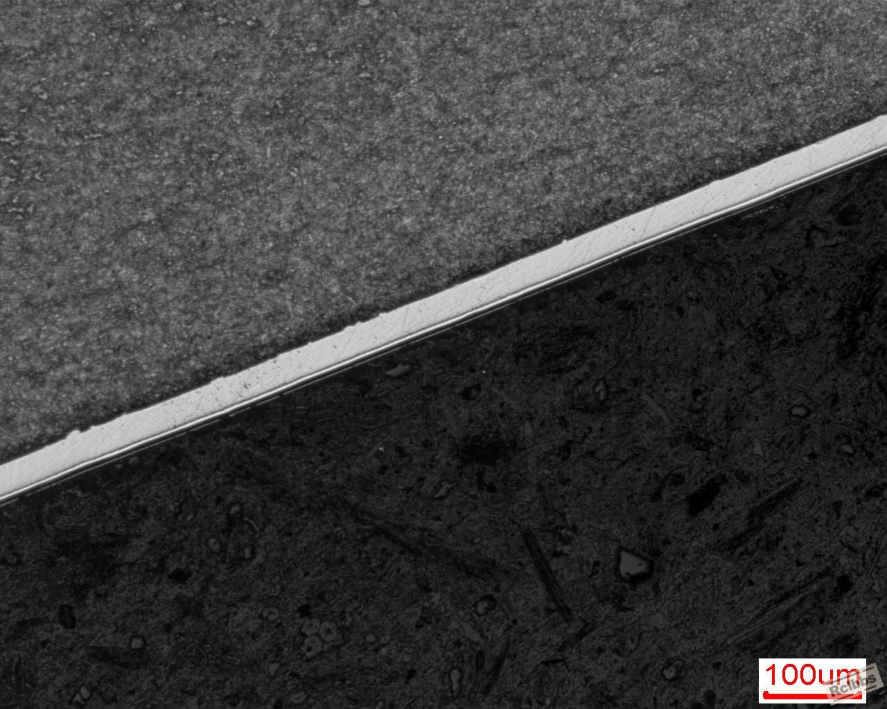

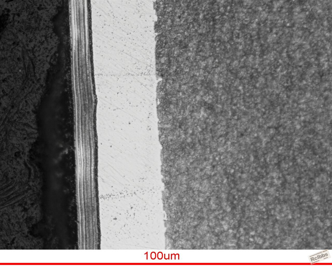

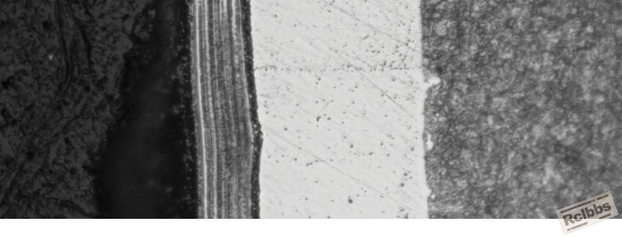

说说这是啥镀层
发表于 2011-1-30 10:52:06 | 显示全部楼层
楼主最好打下黑层和白层显微硬度以供大家分析
发表于 2011-1-30 11:01:34 | 显示全部楼层
镀了两层?里面的那一层好像是镀锌,外面的没见过。
发表于 2011-1-30 11:08:36 | 显示全部楼层
是不是镀锌的时候出了问题 ,镀了两遍呢?
发表于 2011-1-30 16:42:47 | 显示全部楼层
镀洛也是白色的
发表于 2011-1-30 20:24:48 | 显示全部楼层
镀锌层不能腐蚀的,否则啥也看不清。估计内层是镀铬或镍,表层做个能谱成分定性即可知道什么镀层。
