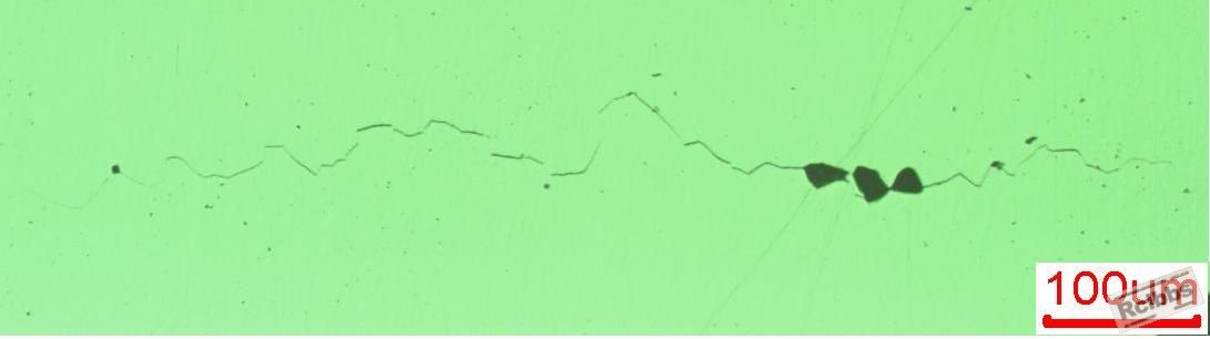

发表于 2011-1-29 20:04:09 | 显示全部楼层
我认为夹杂数量较少、级别不高,不是引起淬火裂纹的主因。
签到天数: 611 天
发表于 2011-1-29 20:38:29 | 显示全部楼层
只有0.5级,不是裂纹的主要原因.

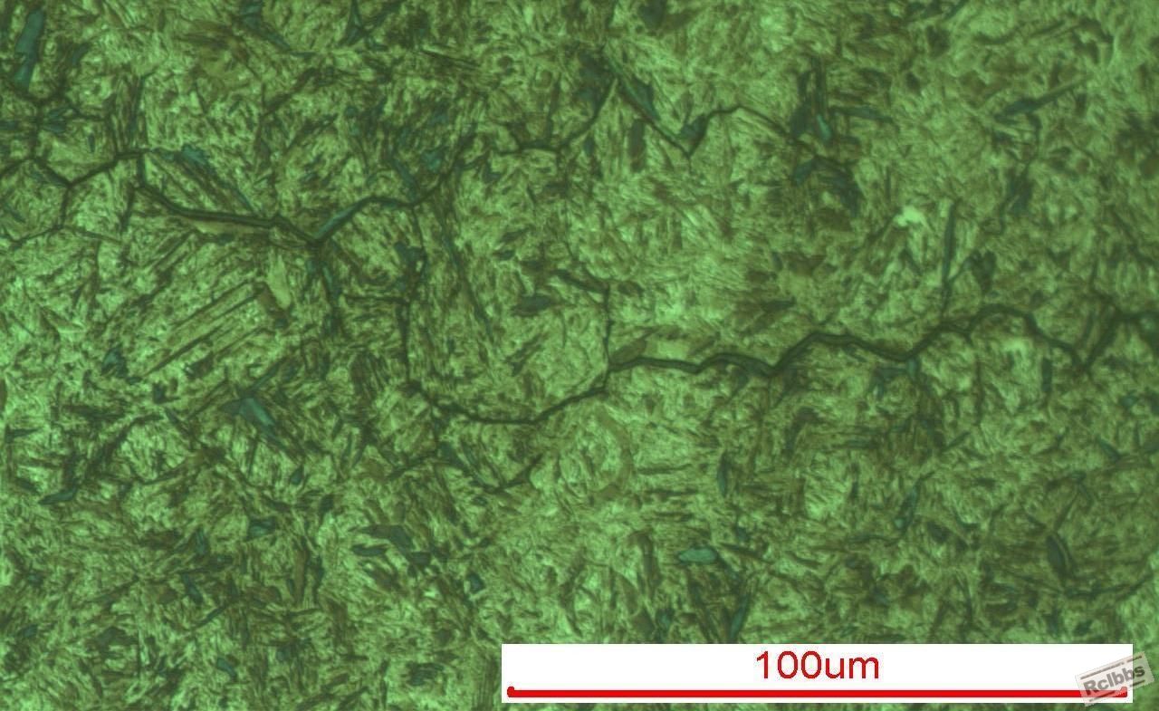

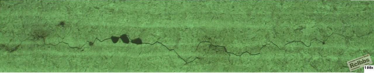

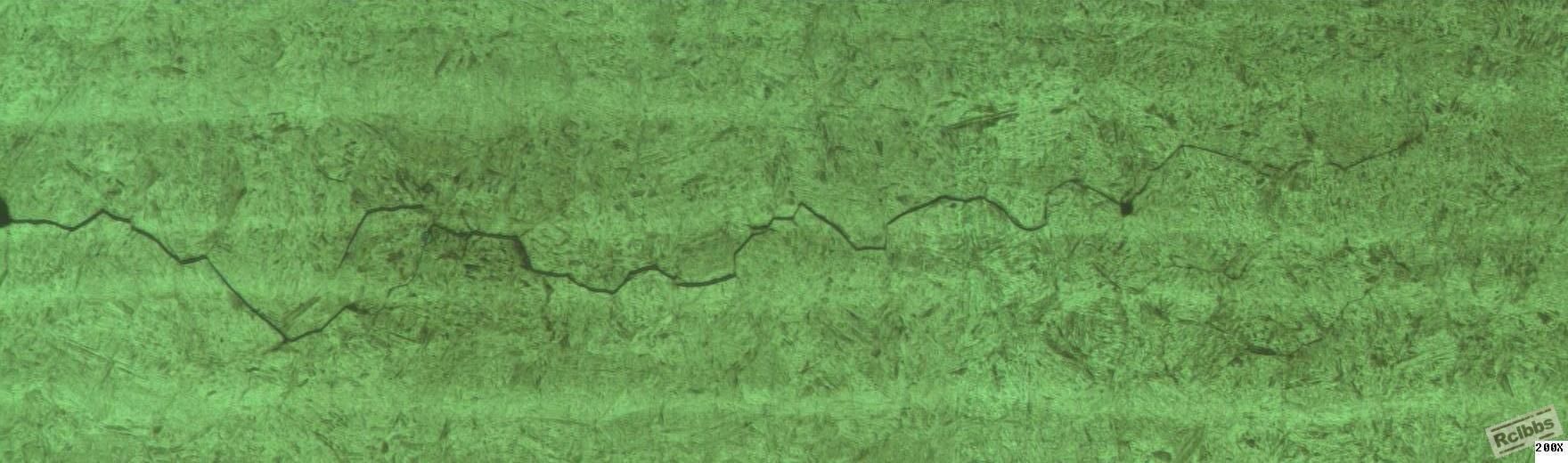

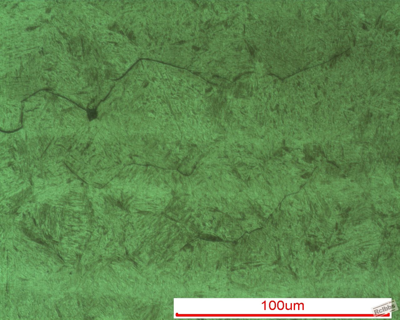

 楼主| 发表于 2011-1-30 10:35:54 | 显示全部楼层
至少这些图片能表明夹杂夹杂在此时此刻是主因

我认为不是夹杂导致开裂的。
1.夹杂一般都是低溶点的,容易在晶界聚集,裂纹沿界开裂(周围有夹杂不能说明是夹杂导致的)
2.如果真是夹杂导致的,裂纹应该是由里到外的,所以夹杂周围更应该是裂纹源处,此处应该更容易侵蚀或开口比外部大.
个人拙见.,
发表于 2011-1-31 14:16:22 | 显示全部楼层
夹杂物导致的可能居多。图示夹杂物性质脆性,且集中,而基体马氏体级别可以。除了那些不知怎么出来的亮条,没有看到其他不良组织。
发表于 2011-2-5 08:42:08 | 显示全部楼层
裂纹呈沿晶状态
起码,夹杂物逃脱不了干系吧

发表于 2011-2-7 09:03:40 | 显示全部楼层
不是夹杂造成的裂纹,沿晶开裂是应力裂纹,与热加工有关

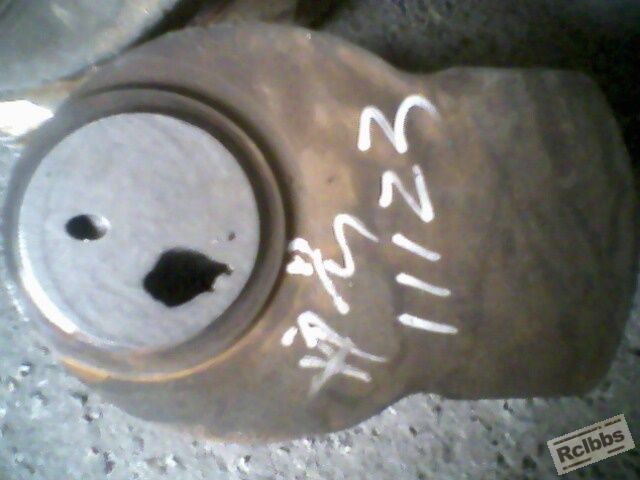

说是“夹杂引发的淬火裂纹”有牵强附会之嫌!但事实摆在面前,“夹杂”百口莫辩?!
下面是一支断裂曲轴的解剖面,轴颈铸造存在严重“缩孔”!可谓异曲同工!
发表于 2011-2-10 16:11:31 | 显示全部楼层
说起夹杂引起的淬火裂纹,我们发现的比这个严重多了,3级,但是钢厂和检验机构都不承认,你这个恐怕没有说服力啊!
发表于 2011-2-10 16:15:19 | 显示全部楼层
不过,此夹杂物确实是脆性的,引起淬火裂纹完全可能的,但是钢厂一般不承认,去检验机构只说是淬火裂纹,呵呵,有什么办法?
