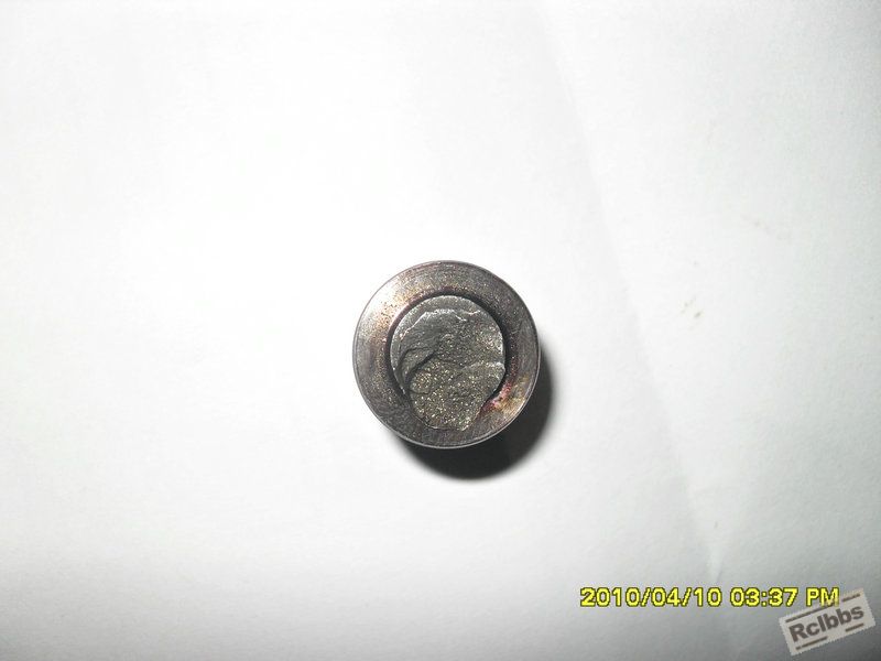

断口分析,材料为42CrMo,热处理工艺调质,断件硬度46HRC
发表于 2011-1-30 10:51:39 | 显示全部楼层
是42CrMo差壳螺纹根部断裂吗?
请楼主提供下材料分析报告。

回复 1# tangjincai
    看图片好像是含有杂质!!

发表于 2011-1-30 14:59:59 | 显示全部楼层
多照几张啊,最好不同角度,这个太小
发表于 2011-1-30 20:07:36 | 显示全部楼层
好像是过载断裂。
发表于 2013-2-7 17:20:11 | 显示全部楼层
分析断口非SEM不可,建议楼主先做SEM,然后结合使用工况及楼上的分析。
发表于 2013-1-31 22:53:19 | 显示全部楼层
    这个不是螺栓断口,应该是轴的轴伸部分变截面断裂照片,初步分析不是扭转断裂属于附加弯矩过高断裂,首先检查材料热处理是否有缺陷,否的话可能是轴的安装使用有问题。

发表于 2013-1-31 21:37:11 | 显示全部楼层
照片最好拍大一点
请继续提供:1、零件工况;2、断口金相。

发表于 2012-11-13 19:16:04 | 显示全部楼层
螺栓头部断裂,目前材料学界很有争议。
我的看法是,因材料硬度相对不低,过载,先沿晶萌生裂纹,之后类似脆性断裂。
过载原因多种情况,更多的是螺栓和螺孔装配位置不正,造成螺栓头部贴合面受力不均匀所致。
发表于 2012-11-13 15:30:49 | 显示全部楼层
各位大侠能否在图片标注,给我们这些菜鸟解析下
