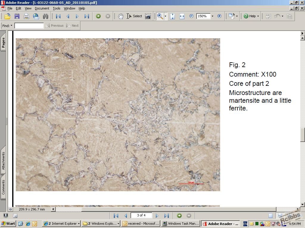

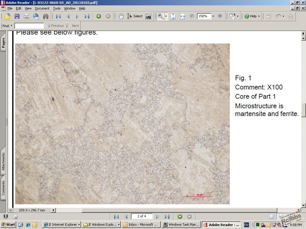

最近公司生产的retainer plate(不知道正式中文名称,是盘,上面铆接波形片,做离合器从动盘的)铆接时开裂。
此材料与德国的工厂使用一批材料,故排除材料问题。
工艺:900度,碳势0.9,30分钟出炉淬火
德国工厂的产品铆接、后续试验的都没有问题,组织为表面针状马氏体,心部板条马氏体,而国产的金相为表面针状马氏体,心部铁素体。
现将工艺调整:920或930均尝试 碳势0.9 45分钟出炉淬火(排除加热不足的问题),铆接时力上差,则开裂;下差,暂时无问题。
金相:心部部分马氏体,且930时马氏体较多
我认为是淬火介质冷却能力不足,导致心部冷速过慢。
心部出现马氏体的原因我认为:温度升高后,心部奥氏体开始转变时,表面温度较低,传热较好,冷却能力上来了。这也表明淬火介质有问题。
现在我设计对比试验,将同样的材料放在箱式加热炉加热至900,保温20分钟,出炉 水冷 搅拌,若心部为马氏体 则表明淬火介质有问题
请问:我的判断及试验是否合理
今天去车间了解下情况,他们反映,炉子的温控没有问题,淬火介质的冷却特性等在10月份检测过,这让人比较纠结了.不过我还是觉得淬火介质是重点怀疑对象...

如果你能确认的确与德国的那个产品材料批次一致,在此前提下,产品心部铁素体量过多,除了你分析的淬火介质冷却能力有关外,还与你的淬火介质温度选择、淬火系统搅拌循环能力、产品堆放密集度及摆放方式、与淬火出炉延时长短,等相关因素有关。你还需要对你的产品分装炉部位抽样,是否在装炉中心的部位产品质量差,而四周的却无异常呢?
你设计的这个试验,在逻辑上是值得你操作的,但是试验的结论,就不只是针对于淬火介质的冷却能力了,毕竟你试验的时候是摆放的单个摆放,单个淬火。

    谢谢指导,在下就是觉得淬火介质比较有问题;德方的技术人员说所有参数和德国工厂都一样的,这个就让人。。。。。
    问车间的技术人员,他们告诉我温度均匀性都做过,没问题。而现在做的是样件,应该不存在秘籍堆放的问题,而且样品是通通报废的,说明均匀性也是比较好的。现在想提供证据把问题范围缩小,这个一步步来了,主要现在还不在现场,研发与生产离太远了,两个城市折腾比较痛苦。而且刚到这个单位,对设备也不熟悉。

现在问题是心部铁素体太多导致内外硬度相差太大,铆接的时候就挂掉,开裂了
