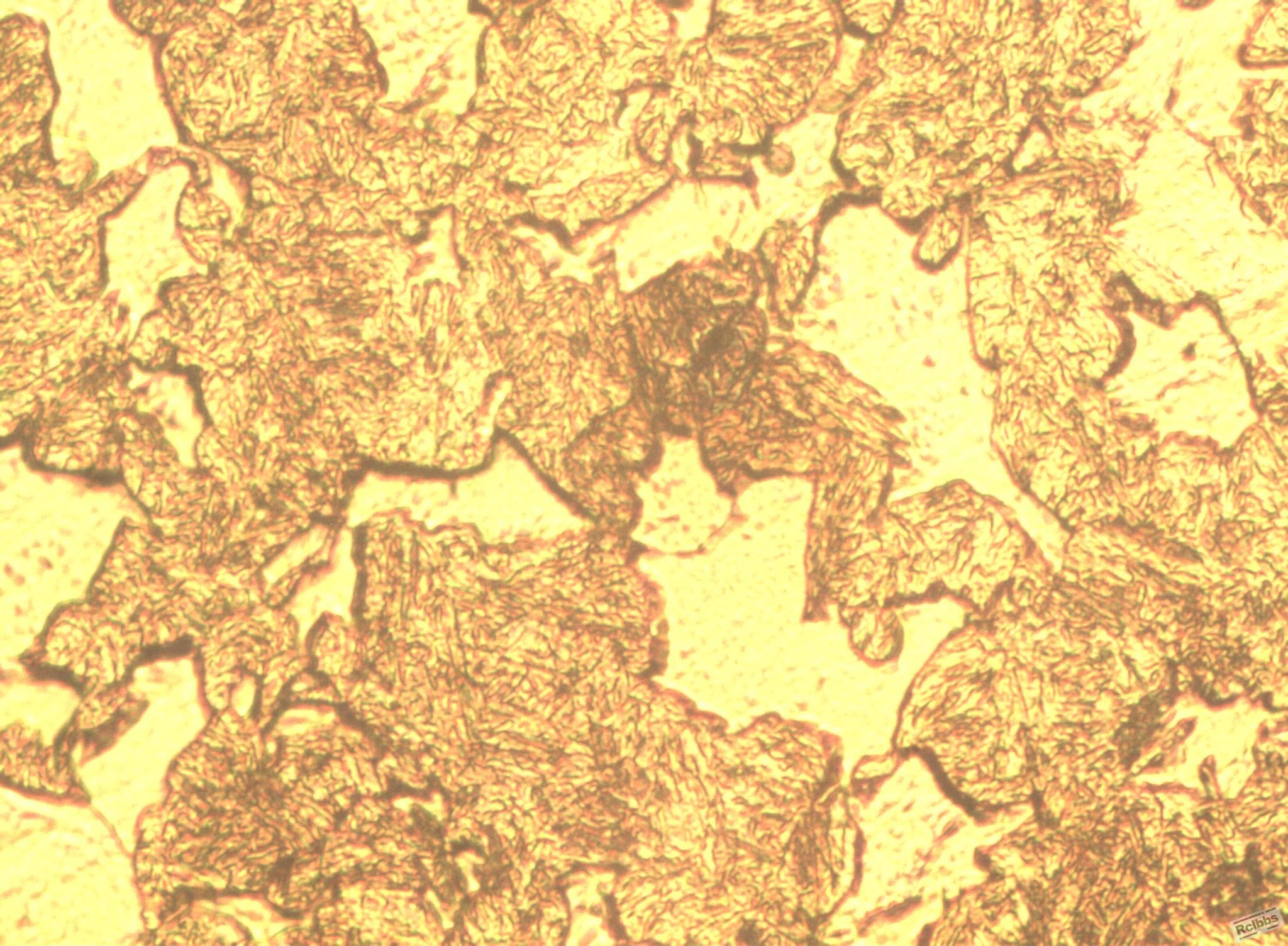

[求助] 20钢渗碳淬火心部组织.

这个其实最多的是考虑表面因素,
为了表面而牺牲了心部要求

正常的话  不是应该是低碳马氏体加铁素体的吗
正常组织是低碳马氏体+少量铁素体+(允许贝氏体出现)

铁素体+ 珠光体,和钢筋的心不组织很一样

这个心部组织如何?

发表于 2012-9-7 10:46:02 | 显示全部楼层
这个心部组织如何?
这个心部组织如何?

20钢渗碳不可能渗到心部,当然心部就不可能有马氏体嘛

20号钢渗碳淬火十低温回火,正常情况下,表面应该是什么组织?心部又应该是什么组织?

看不出有低碳马氏体,跟平衡组织差不多。。应该是珠光体
