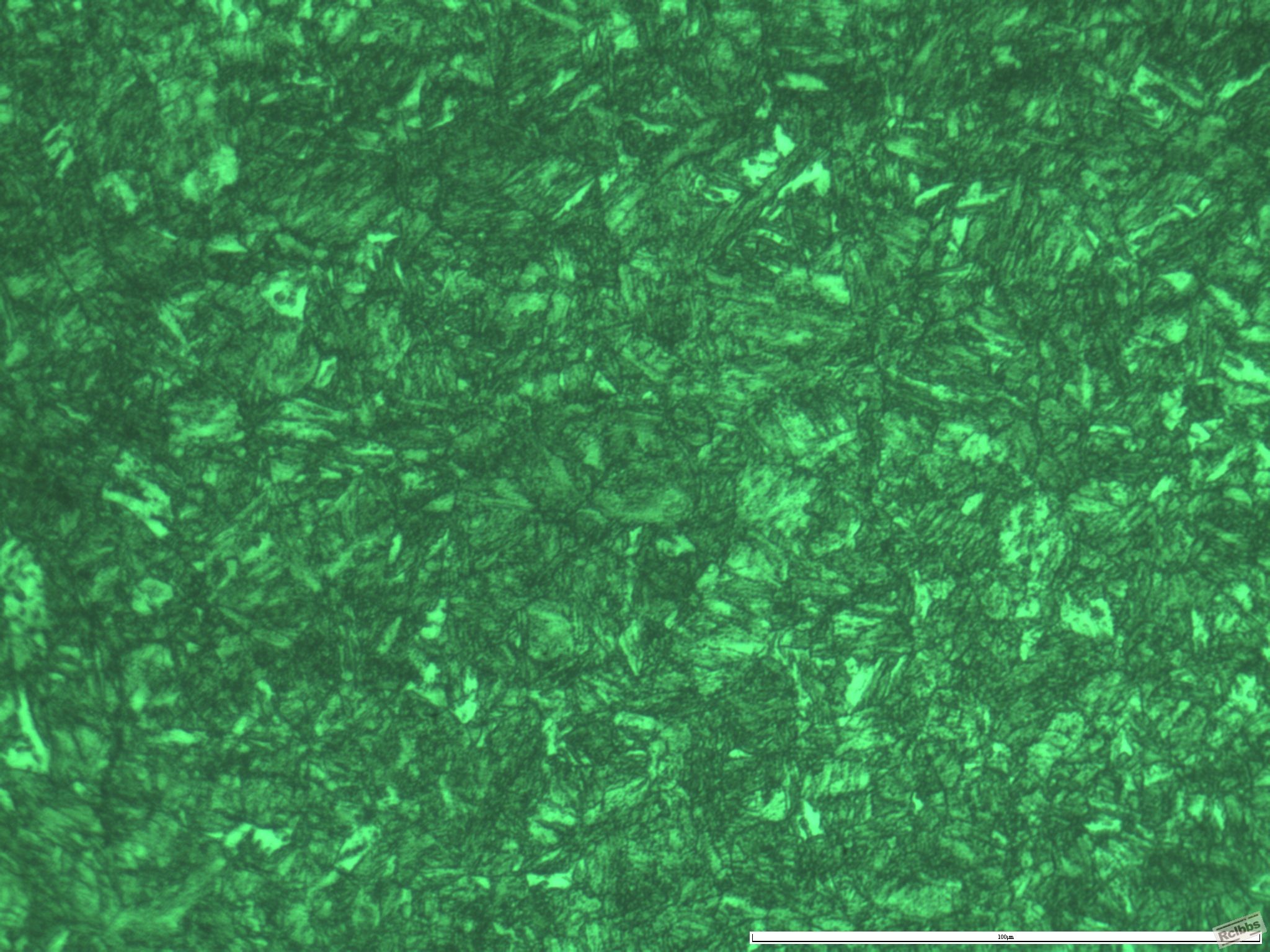

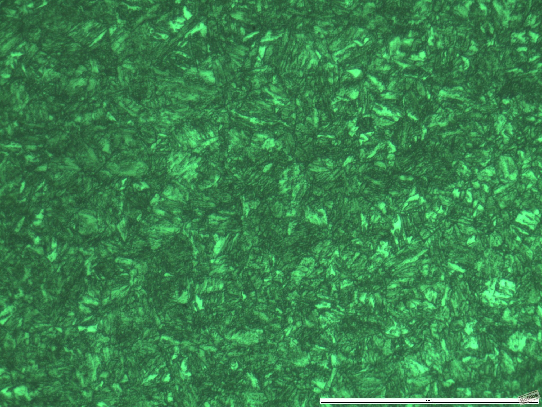

在没有告诉工艺,材料下,问了3个人,有一人认为是马氏体,有二个人认为是回火索氏体.大家先看看,再告诉工艺,材料.
发表于 2011-1-30 19:02:54 | 显示全部楼层
材料是不好随便猜的,请楼主告知
组织个人认为是回火马氏体位向索氏体,组织形态基本正常
觉得热处理工艺上有点不足,淬火温度,保温时间,冷却度有点不足,回火温度好像偏低了点
签到天数: 520 天
发表于 2011-1-31 07:42:17 | 显示全部楼层
本人认为是M加残A
签到天数: 64 天
发表于 2011-1-31 10:10:19 | 显示全部楼层
两图片看上去像是回S+F
发表于 2011-1-31 10:49:41 | 显示全部楼层
感觉是回火索氏体
签到天数: 81 天
发表于 2011-2-4 20:25:58 | 显示全部楼层
个人 也同意上面的说法组织为回火索氏体
发表于 2011-2-5 08:33:24 | 显示全部楼层
应该是保留马氏体位向的回火索氏体,感觉有少量屈氏体
发表于 2011-2-7 12:31:58 | 显示全部楼层
我觉得是回火索氏体
发表于 2011-2-9 23:04:24 | 显示全部楼层
回火索氏体
 楼主| 发表于 2011-3-9 19:14:02 | 显示全部楼层
楼上大多数答案是对的。
材料是20CRMO,表面氮化处理的。此图片为心部组织。
发表于 2011-3-10 15:17:23 | 显示全部楼层
做金相工作不能去猜测,应该理论结合实践。
发表于 2011-3-10 18:56:31 | 显示全部楼层
建议你把滤光镜移开,直接用自然光,没有滤镜的颜色,看起来会舒服些
