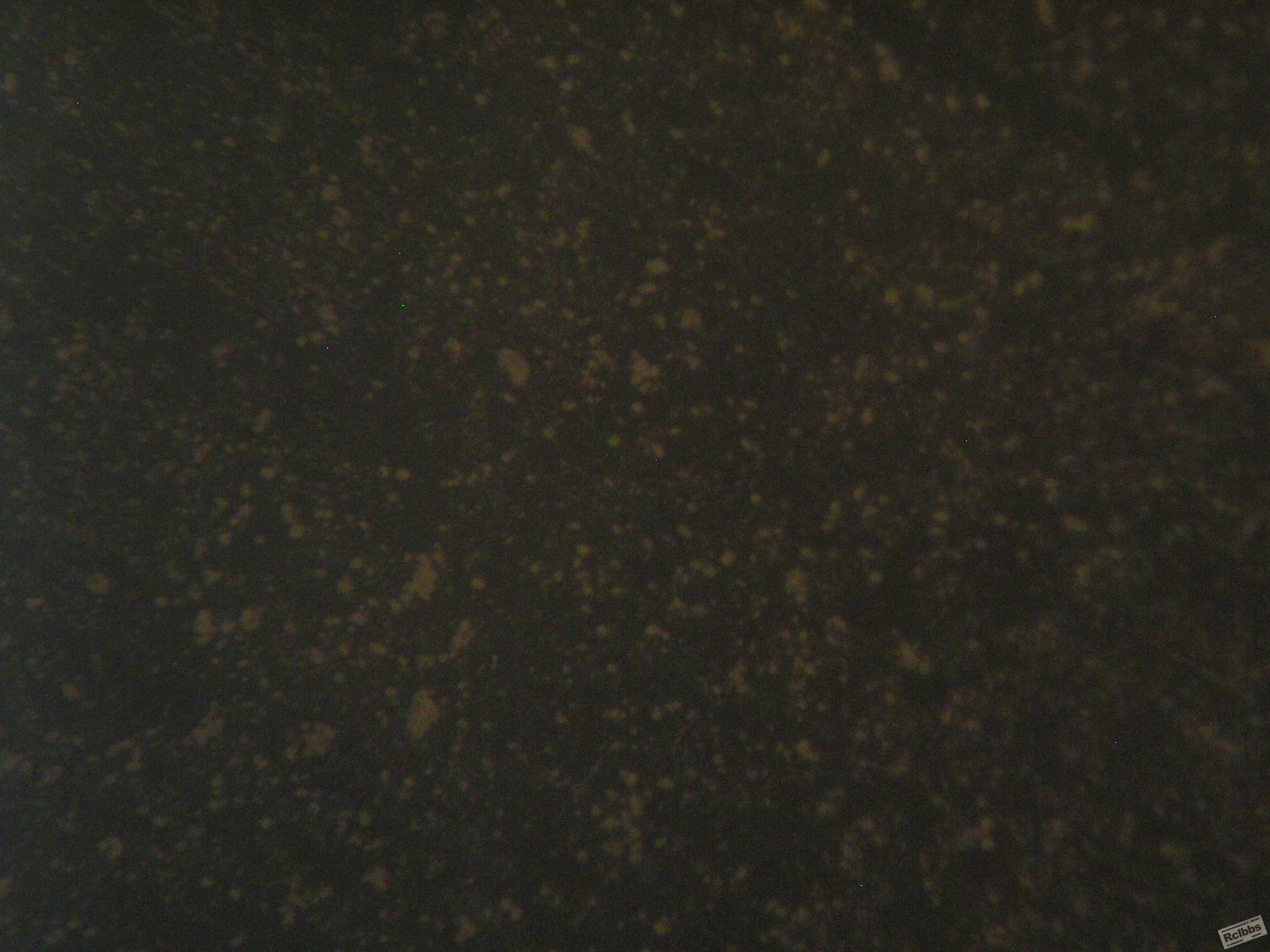

发表于 2011-2-10 23:44:08 | 显示全部楼层 |阅读模式
我是半路出家,也不知道怎么看,看了下资料说是高碳高速钢是针状的我怎么看不出来,有明白的朋友指出我的不足不胜感激
 楼主| 发表于 2011-2-10 23:45:42 | 显示全部楼层
尤其是 不明白怎么看晶粒度,请各位高手师傅教授下谢谢
签到天数: 7 天
发表于 2011-2-11 07:02:53 | 显示全部楼层
能看出来的针状说明你这个组织已经不合格,只有粗大的组织才能看出来,也就过热了
 楼主| 发表于 2011-2-11 22:15:16 | 显示全部楼层
有可能是这样。。。。。。
签到天数: 174 天
发表于 2011-2-13 23:54:45 | 显示全部楼层
回复 2# 热处理急先锋
    三酸乙醇晶粒显示剂:饱和苦味酸20mL、硝酸10mL、盐酸20mL、酒精50mL。
发表于 2011-3-9 12:53:10 | 显示全部楼层
可以自己做试验的,做一个过热的组织再看。
发表于 2011-3-9 21:31:37 | 显示全部楼层
看不出针状马氏体说明组织还是比较细的,隐针马氏体。
发表于 2011-3-10 15:09:33 | 显示全部楼层
图片颜色太暗,可以适当调整拍的光亮度,让组织更清晰的呈显出来,这样方便大家辨认,做出正确的判断!另外组织是否过热是以晶粒度的级别来判定的!
发表于 2011-3-10 16:28:07 | 显示全部楼层
高速钢分浅腐蚀,,和深腐蚀,浅腐看晶粒, 不知是否采用的是真空淬火,也可以淬火后看晶粒比较明显,从此图片上看,回火还是比较充分,轻微过热,
