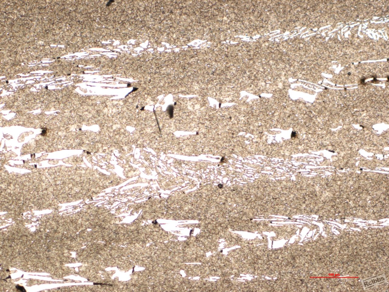

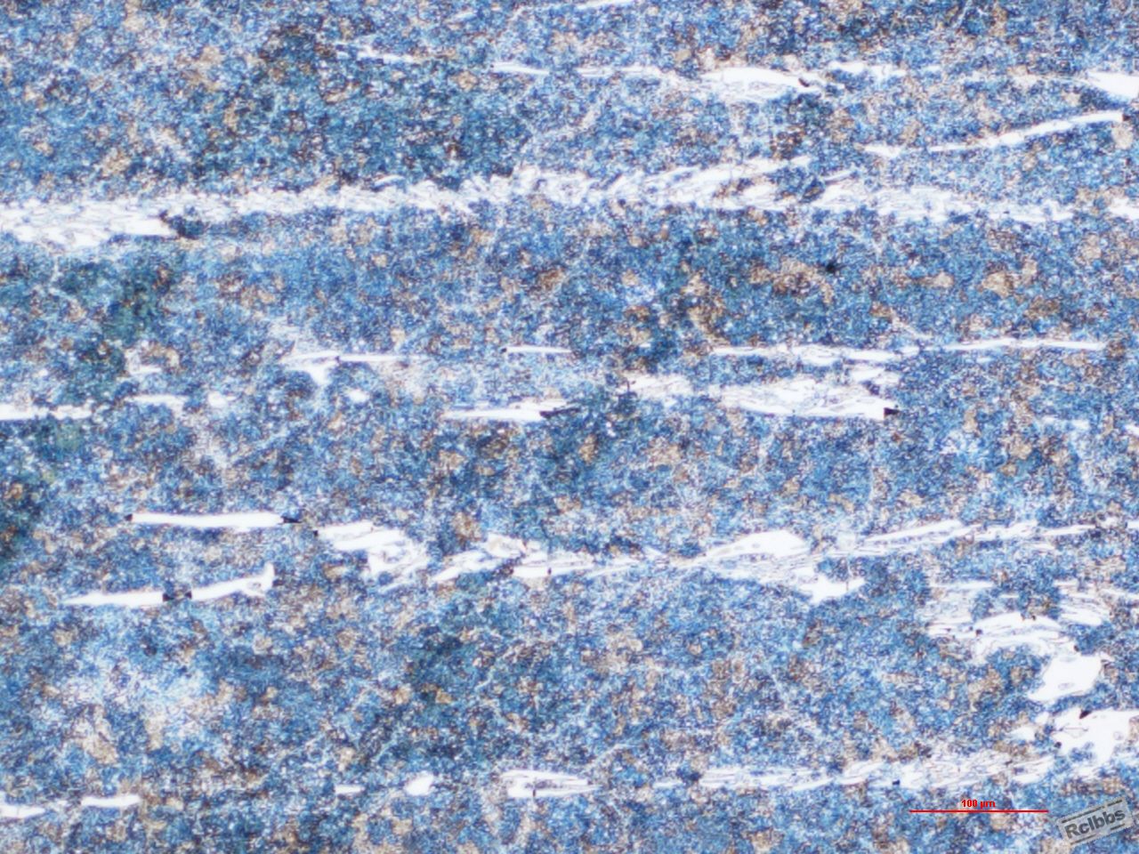

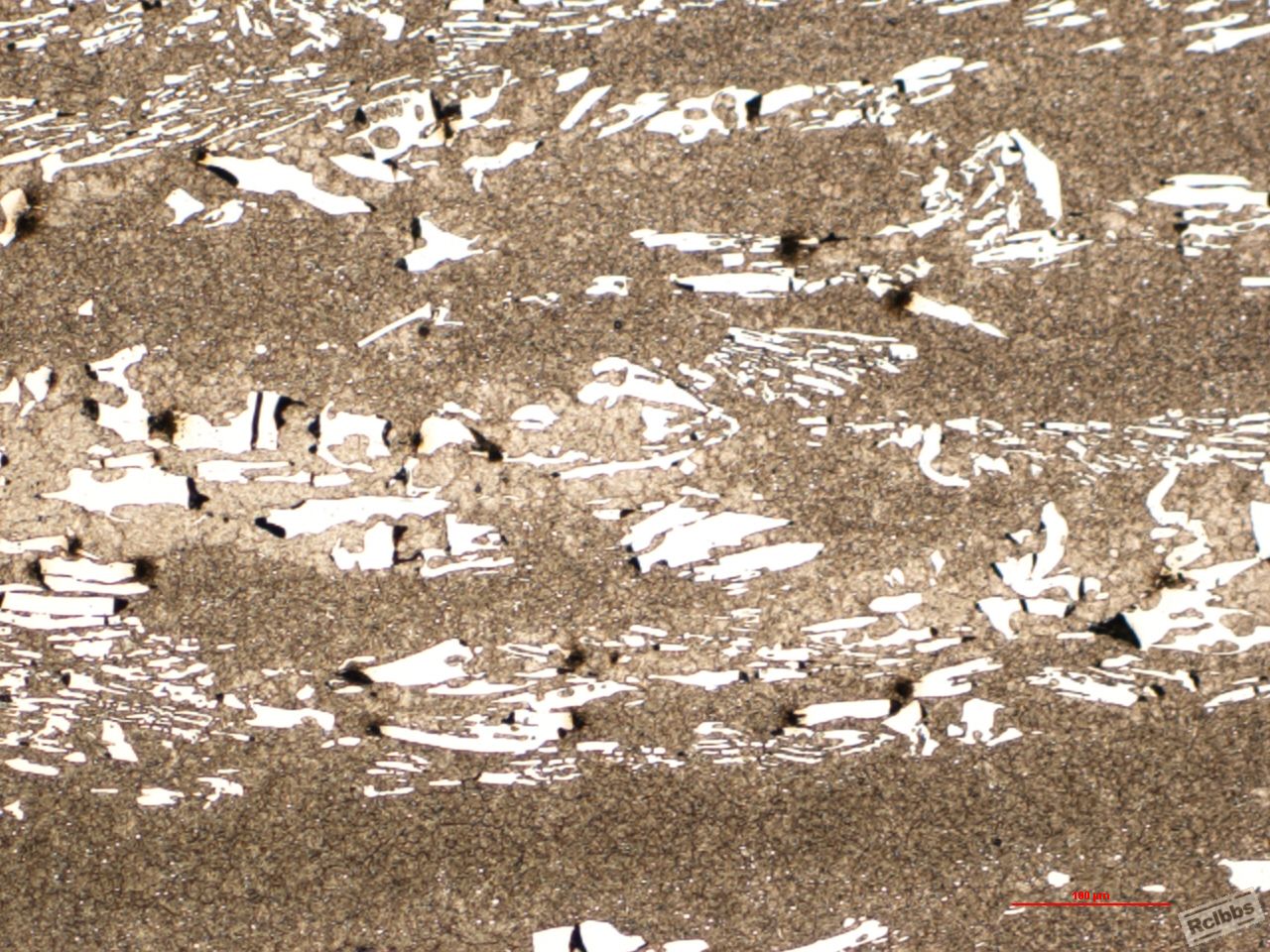

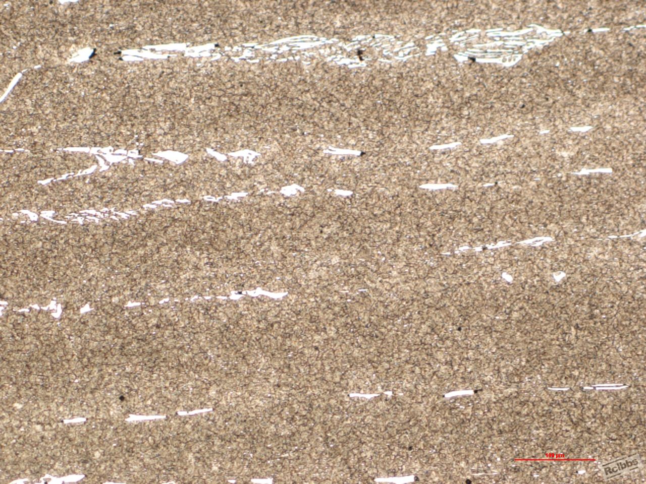

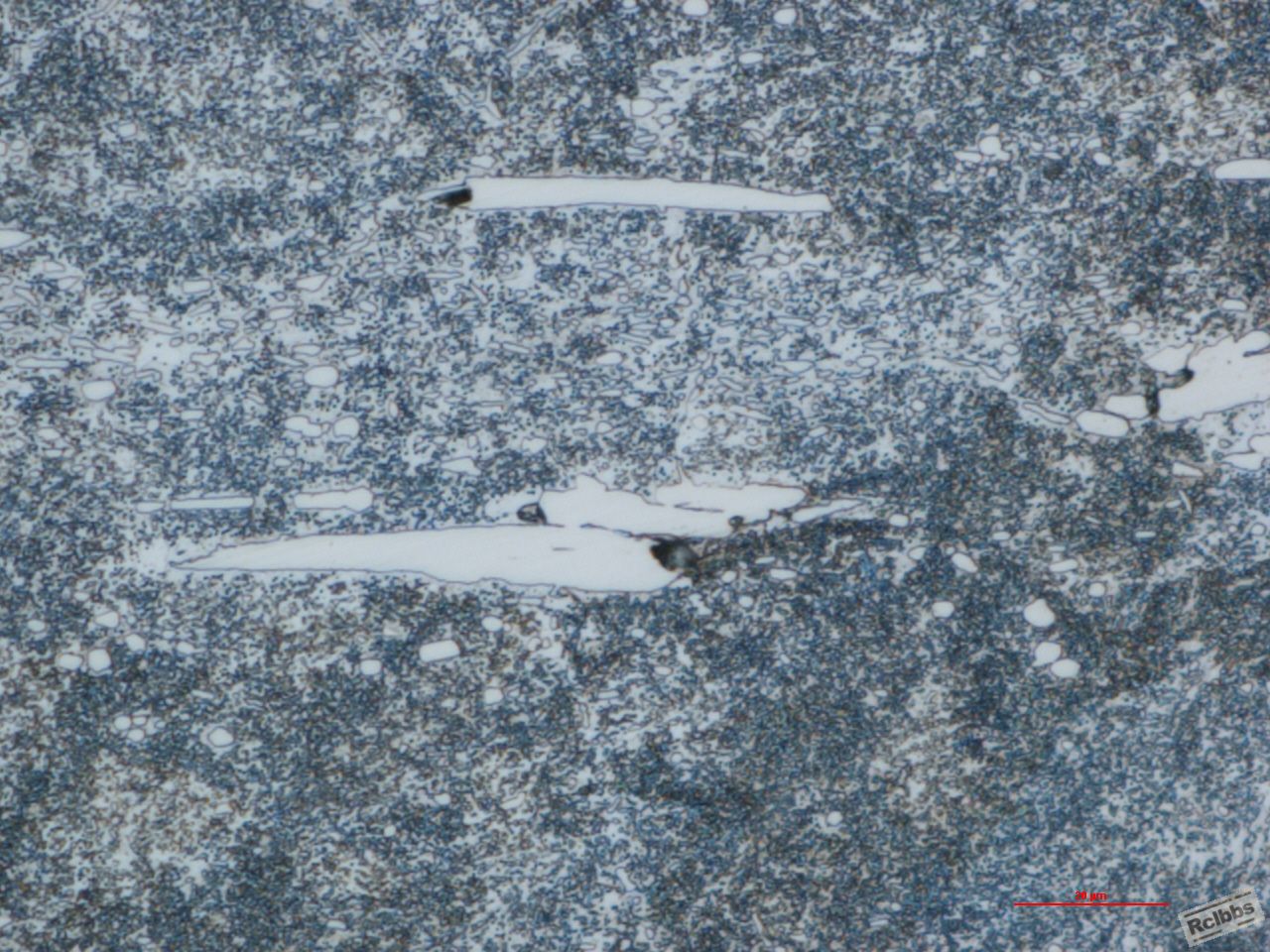

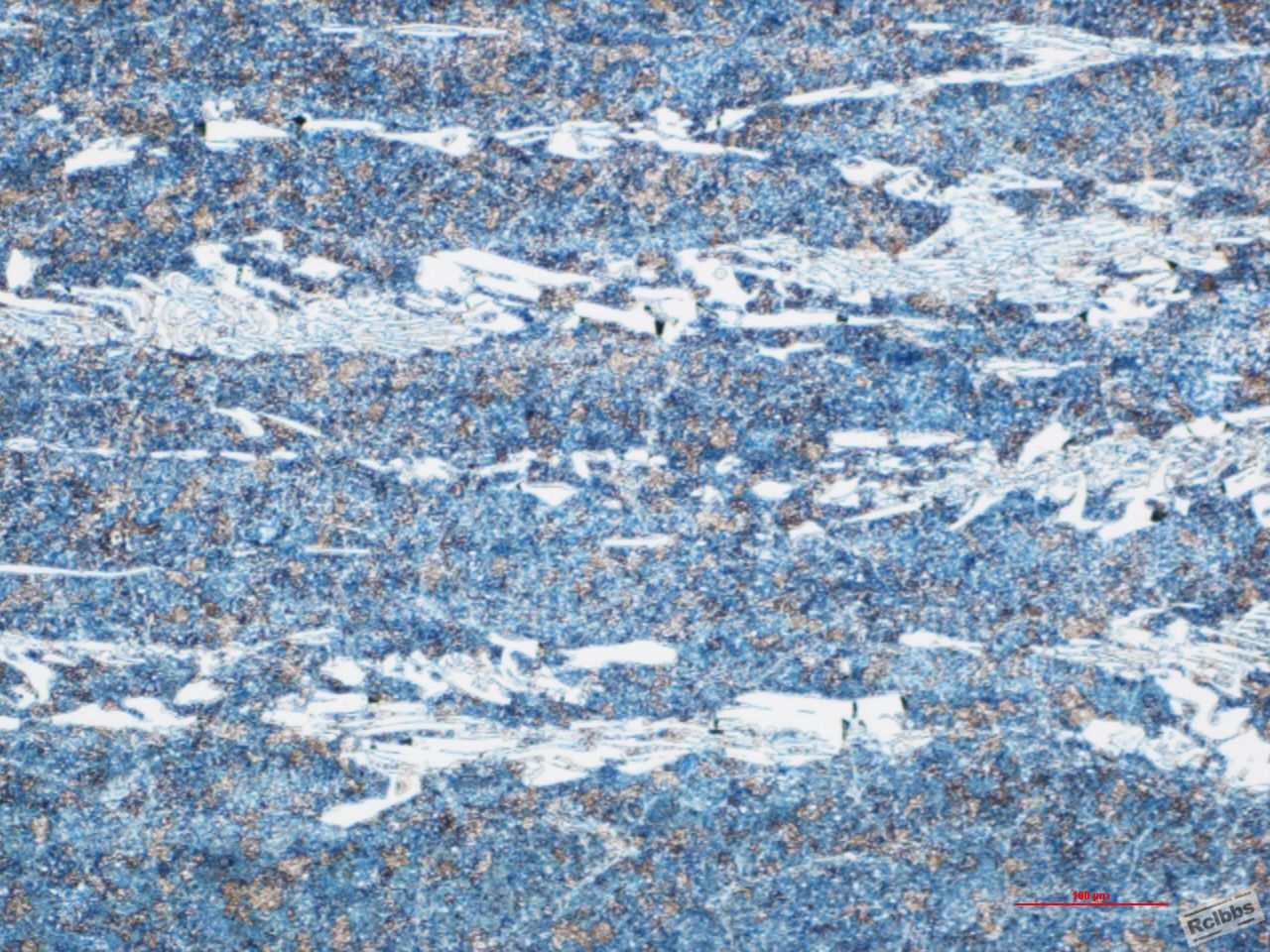

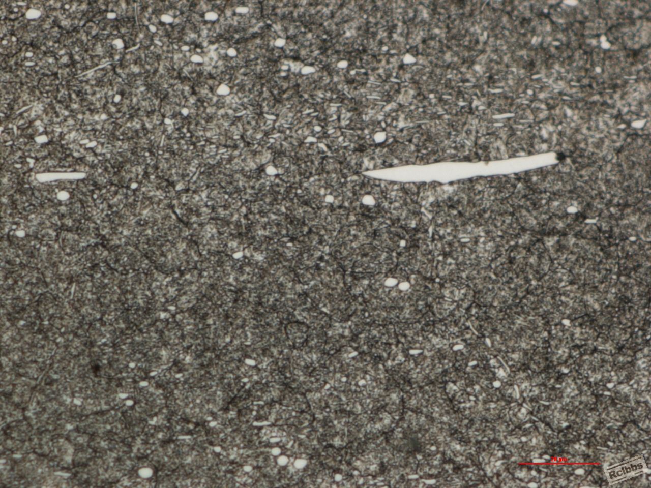

买到的1.2379的碳化物如图,请问这个碳化物严重么?感觉整个一悲剧啊~上头留的时间根本来不及锻造了,不过即使有时间也找不到愿意锻造的厂家。请问上海安亭附近有磨具的锻造厂么?
前两张是100倍的,后两张500倍
谢谢大家
签到天数: 1505 天
发表于 2011-2-14 20:32:13 | 显示全部楼层
有如下问题:
1、共晶碳化物的块状比较大,而且存在尖锐角,很锐利呀;
2、隐约可见二次碳化物网;热处理时需要倍加小心,务必消除之;否则危害无穷;
3、100倍的图片视野不够宽广,无法看出共晶碳化物是否成网?现在看,似乎成网的可能性比较大。

 楼主| 发表于 2011-2-15 09:21:48 | 显示全部楼层
谢谢楼上,受教了,看见碳化物第一反应就是不靠谱,请问消除的话做一个调质行么?加热到1040淬火,高回。
还是一定要用球化退火?

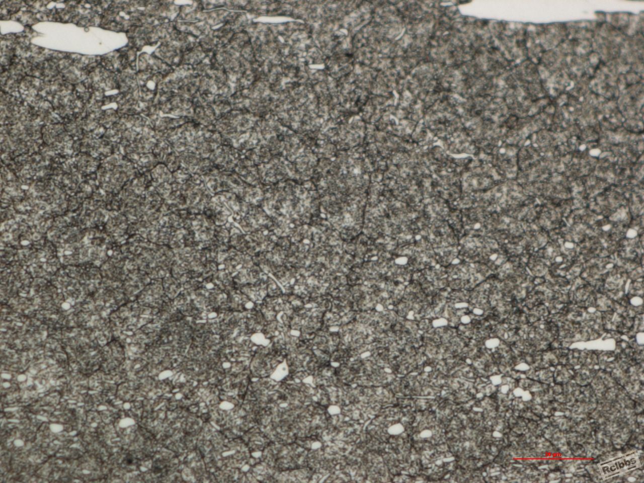

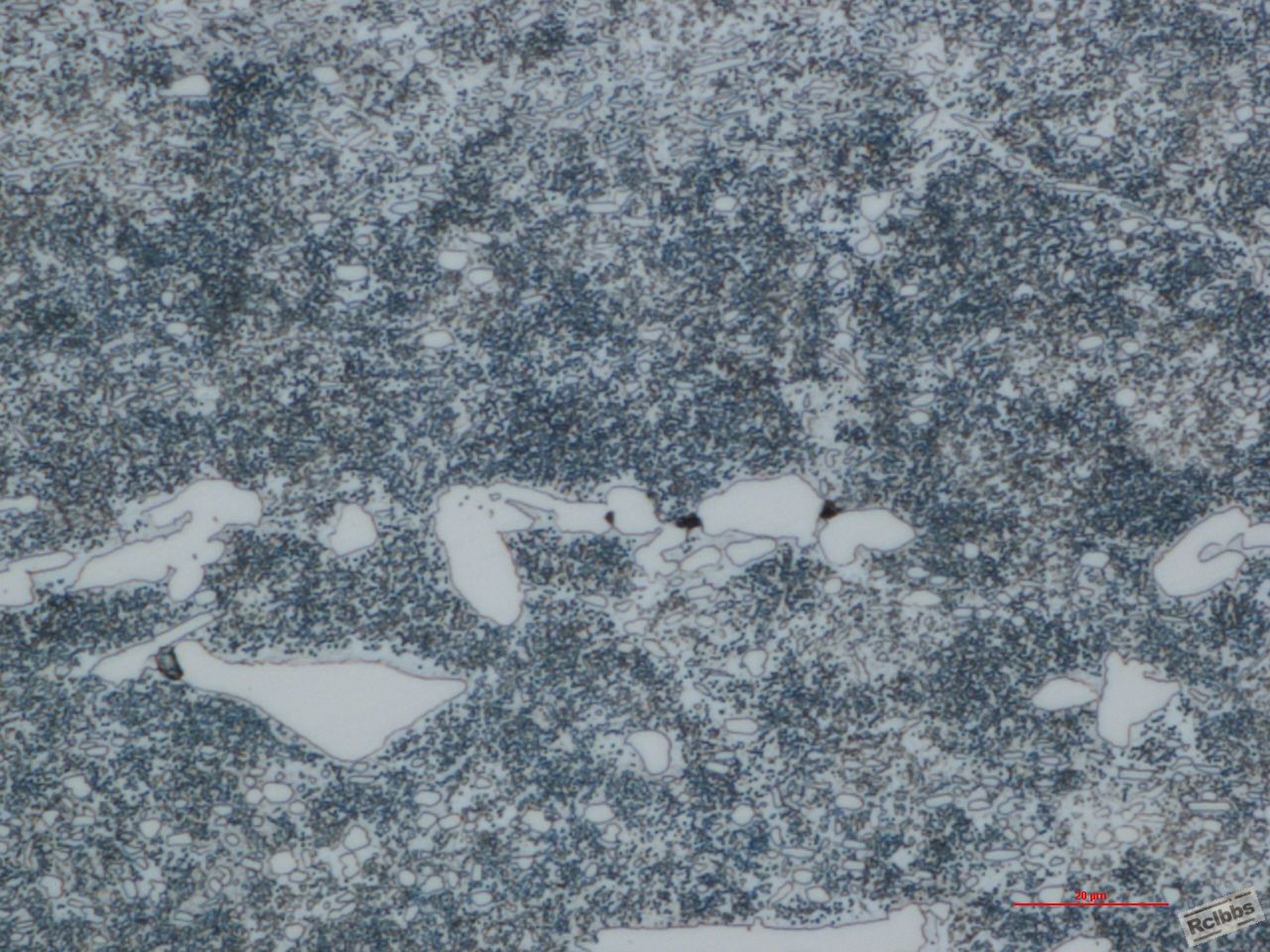

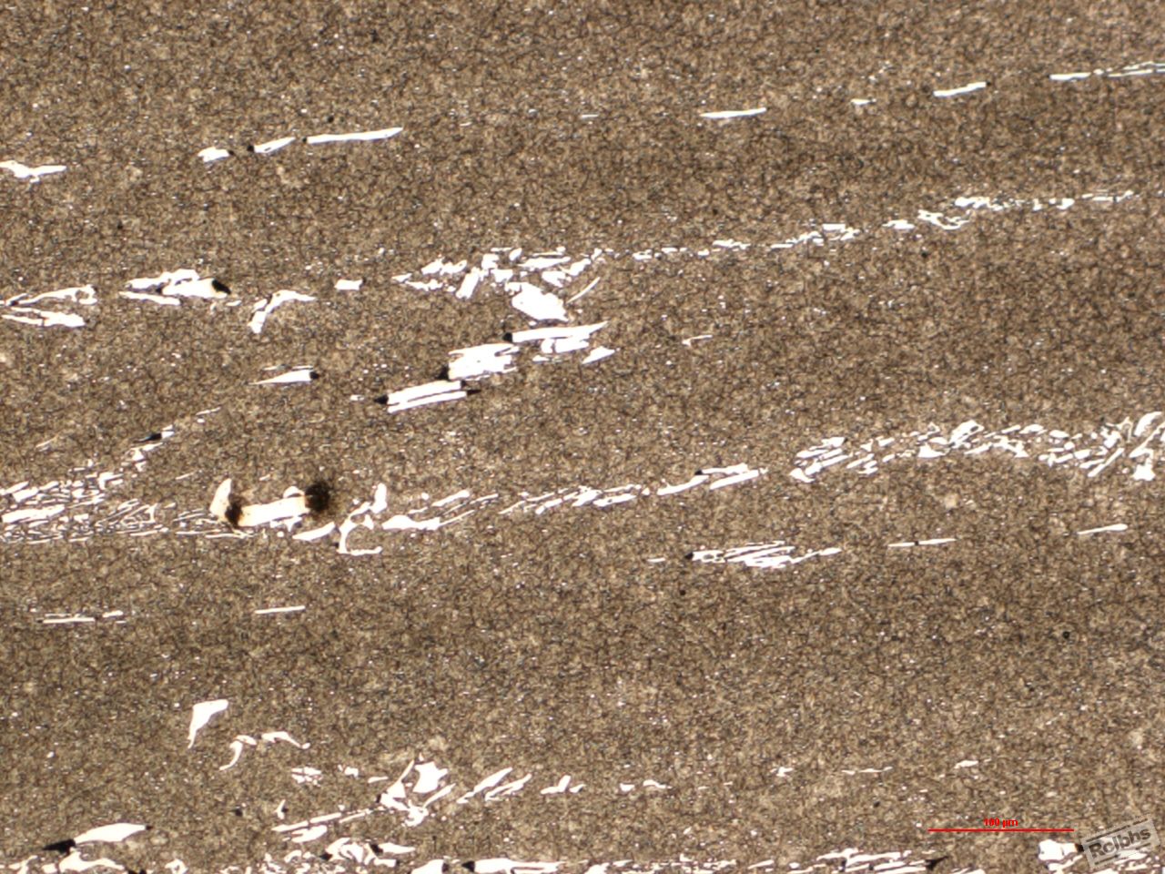

这是真空热处理后的金相 1-1 1-2 是淬火后高回100倍的 1-3 是500倍的
2-1 2-2 是先调制(想把碳化物球化)后按第一组工艺执行的
好像金相两者区别不大,残奥含量也都很少,基本满足要求 硬度在58-59 满足要求
比起热处理前,碳化物都有所好转 1-1 2-1 是碳化物较为严重的地方。1-2,2-2是金相视场中的普遍情况,从图可以看出,碳化物的尖角有所钝化,没有成网,但严重的两张还是很悲催,希望其他地方的情况也和视场中一样,对于磨具寿命,还是很担心,看来加工前锻造是必须的。
