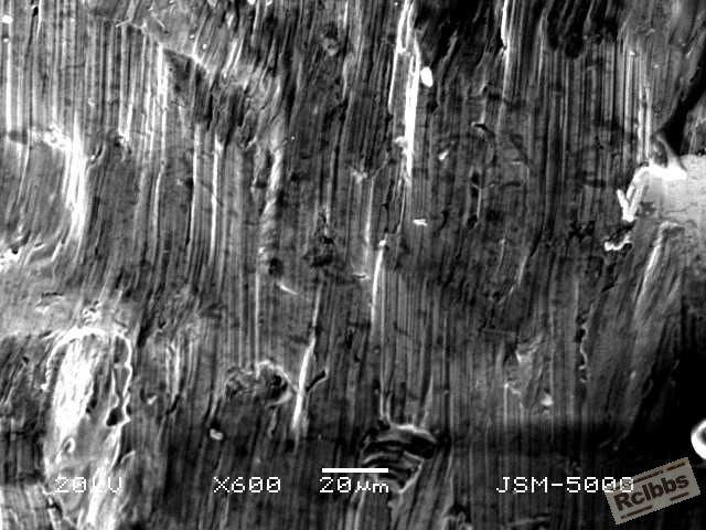

  请各位帮我看下这张图片是什么断口形貌,材料:铜合金

疲劳条带?应该要简单交代一下工件工作情况。
如果怀疑是疲劳条带,还应该用更大倍率放大看。

很像是疲劳条纹,同意二楼意见!

断裂件是液压泵转子,在打油、吸油过程中,受交变载荷作用,压力26.5MP。工作180h。在相同工况下,是第一次出现这种断裂。
断口表面比较光滑细腻,像撕裂或滑移形貌吗?

应该给出实物照片,个人觉得不像疲劳条纹,不能排除滑移和撕裂

上高倍电镜照片就清楚了。不可能是撕裂,铜撕裂一定是韧窝结构,不是光滑的表面。也不太可能是滑移,滑移应该形成解理平面,也不是这个形态。

周一我把放大倍数的图片上传,希望大家给我意见!
