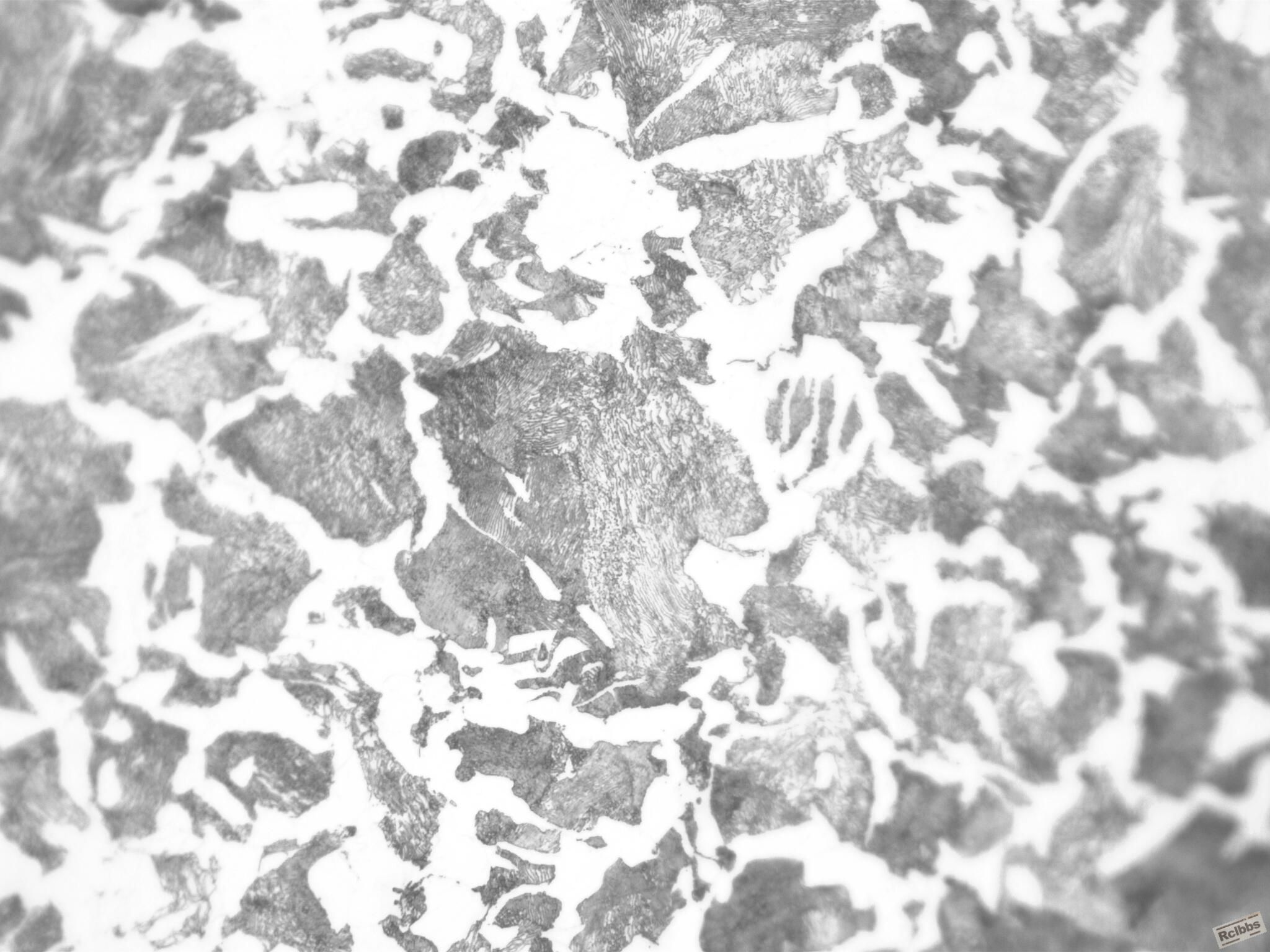

45钢抗拉强度980MPa,没有屈服现象,延伸率10%,组织为正常的铁素体+珠光体。请专家分析下原因,导致材料不符合GB699的要求。

组织有点不正常,铁素体形成网状,出现魏氏组织。
 楼主| 发表于 2011-2-16 19:53:51 | 显示全部楼层
这种组织可以判定为魏氏组织吗?可以说成正火温度过高,造成了过热吗?

是热轧状态?那一定是轧制温度过高了,建议正火处理。

500X的图片,晶粒较细小。
我认为这种组织应不会导致没有屈服,可能有其它因素。
建议严重按规范重新测试一次。

组织感觉比较正常,不过貌似伸长率低了?
