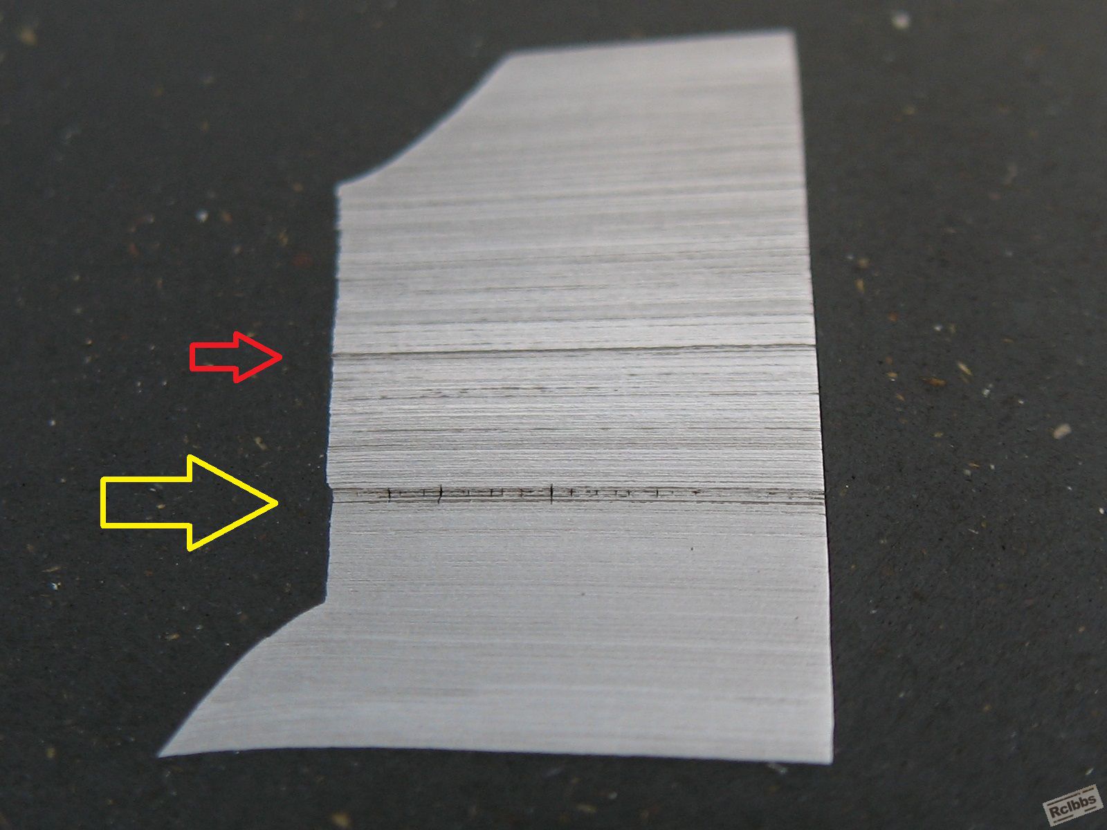

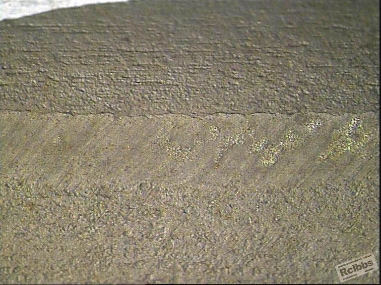

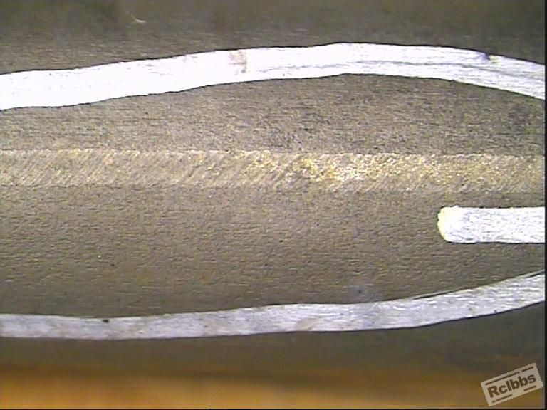

最近在成品钢丝检测中发现2次同类表面瑕疵(脱碳带,沿钢丝表面呈螺旋形分布,大概七八米下来螺旋一圈),做金相后发现瑕疵区为全脱碳组织,深度0.025mm带宽1.2mm。目前只能判断为线材上的瑕疵,具体产生原因尚不明确,发上来与大家共赏,并请大虾们指点一二,在钢材生产过程中什么环节会造就这样的东东?
钢种:SRS60 成品直径: 11.6mm
酸腐蚀后外观
外观放大

最近在成品钢丝检测中发现2次同类表面瑕疵(脱碳带,沿钢丝表面呈螺旋形分布,大概七八米下来螺旋一圈),做 ...
LZ的钢丝上局部已经出现全脱碳,说明在热处理淬火时会出现局部温度过高或保温时间过长长的情况。

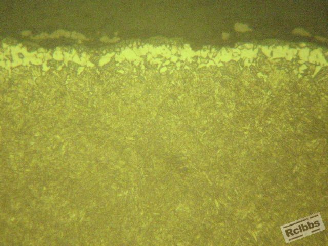

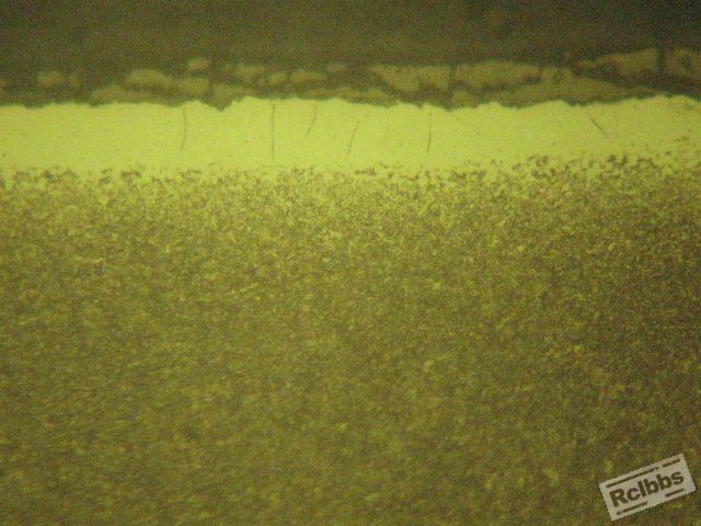

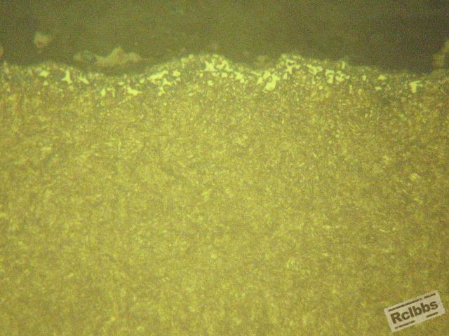

不明原因导致的脱碳,请高人给以指教
这是在新钢种弹簧钢丝生产开发过程中发现的问题:因为在试制时成品钢丝总有脱碳(下面第一张照片),为验证炉子不造成脱碳 将线材拉丝后表面用手工打磨机打磨掉0.20mm一层再进行热处理,目的是将线材的脱碳层(最深为0.15mm)去掉后保证线材无脱碳的情况下进行。结果在打磨过的地方热处理后大部分区域形成几乎全脱碳的脱碳层,厚度为0.03mm ,若是在拉丝前打磨,热处理后则仅有零零星星的地方出现轻微的脱碳。见下图
钢种 KFLEX2100C 化学成分:C 0.49  Si 2.02  Mn 0.46  Cr 0.66  Cu 0.25  Ni 0.39  Ti 0.102
天燃气炉加热淬火 铅炉回火
正常流程生产 ×400
拉丝后打磨再热处理 ×400
打磨后拉丝再热处理 ×400
别的钢种SRS60 拉丝后打磨再热处理 ×400

发表于 2013-1-14 16:00:12 | 显示全部楼层
个人愚见:
 由于母材的脱碳现象,导致材料内部的碳原子扩散至表面,在后期的热处理过程中表面的碳原子非常容易被氧化脱碳.无论你磨去了母材的脱碳层0.2mm,最后照片显示的结果还是在后期的加工中容易有脱碳现象.也许只有控制好母材的脱碳现象,才有利于于拉拔工艺的稳定性!!
目前国内针对脱碳层采用的都是打磨工艺处理,日本母材材料有一个特殊的火焰表面处理(专门控制脱碳层)工艺,母材在粗胚阶段脱碳为0.后期的成品轧制几乎不需要控制脱碳

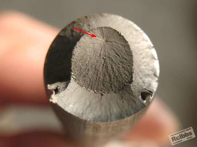

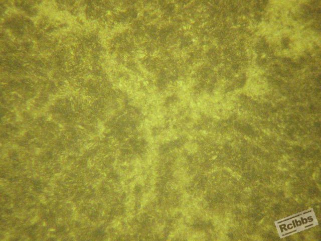

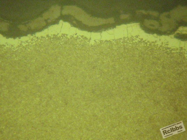

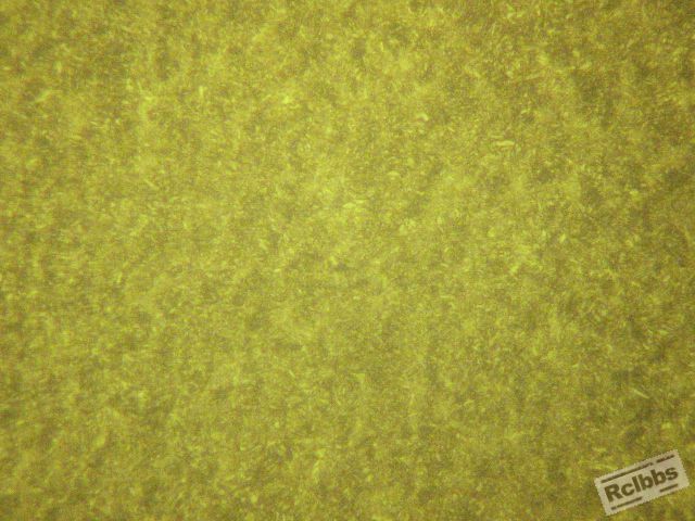

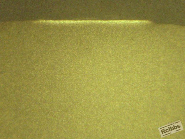

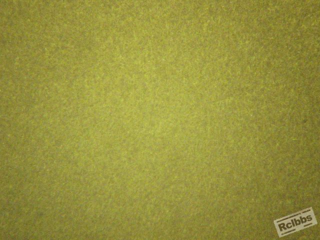

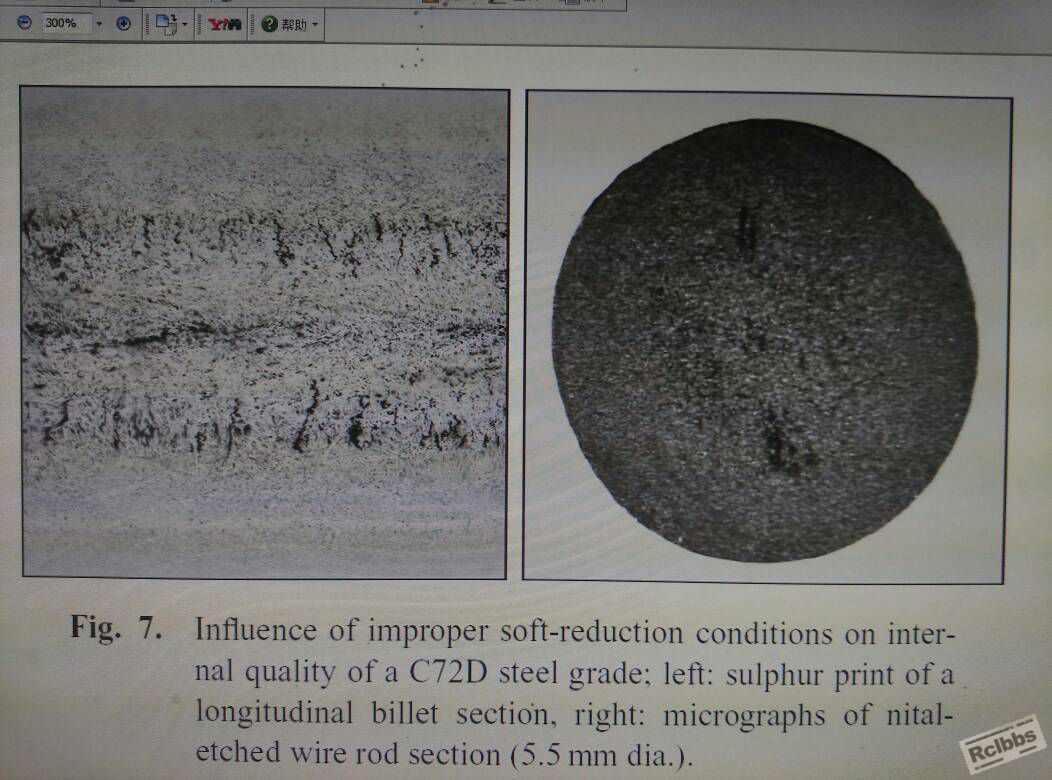

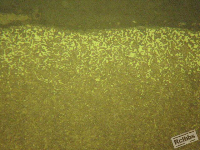

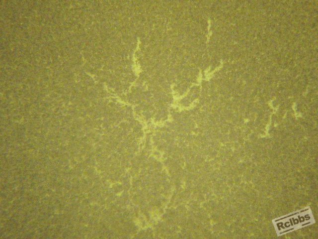

 楼主| 发表于 2015-11-16 12:37:35 | 显示全部楼层
工作中发现的热处理后组织不均匀(其实应该是材料偏析)对断面收缩率影响 有点极端的照片
材料:55SiCr
线径:12.30
抗拉强度:1800MPa 左右  断面收缩:25.0%  (同一批其它的面缩率大多在35.0~40.0%)
热处理:(燃汽加热炉)油淬火回火
拉伸试验断口异常
正常区域组织 100X
正常区域组织 400X
异常区域组织 100X
异常区域组织 400X
其实这与之前提到的弯曲试验发生断裂是同一性质的问题。当碰到抗拉强度较高时拉伸试验断口异常、断面收缩率异常低、弯曲试验断裂就会同时发生,查组织的话就是这种情形。
追加一张 :因材料偏析导致断面收缩率低 的相关照片
注:照片是和上述情况一致的其它样品,沿异常起断点做的纵截面宏观组织,红色标记处为中心偏析,黄色标记处为异常偏析区,也就是拉伸试验起断点(照片为偏过一角度拍的,视觉上中心偏析位置有点不在中间)
签到天数: 934 天
发表于 2015-11-16 13:00:24 | 显示全部楼层
材料:55SiCr
图片不太清晰,应该是正偏析吧?

发表于 2015-11-16 16:45:20 | 显示全部楼层
看图片感觉偏析的位置在1/2R以内,但又不是在芯部,如果线材原料坯经轻压下处理,是不是轻压下造成裂纹进而产生偏析呢?

 楼主| 发表于 2015-11-17 12:08:16 | 显示全部楼层
MYG 发表于 2015-11-16 13:00
图片不太清晰,应该是正偏析吧?
很无奈,我这的相机只能拍成这样了 。这是较久前保留的照片,当时没有追踪原材料的情况,是否为正偏析我也不好说。只能以后碰到时再做调查
