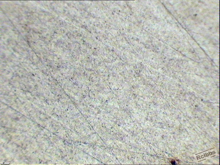

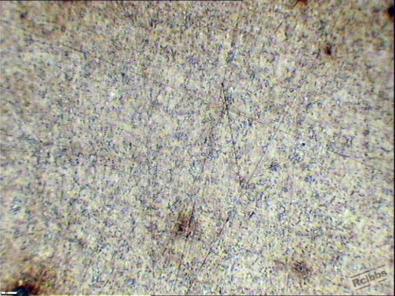

求助高手判断一下金相组织,热处理方法是淬火加回火,调质处理,第一张个人认为是隐晶马氏体,第二张就不知道了。
本人菜鸟一只,麻烦高手指点。

看不清组织,请重新制样。

这也叫金相照片啊!

看不清组织

你最好把材料及你拍摄的图片倍数列出来,你的制样可能存在问题

什么啊,组织形态没有显示,制样没有到位,重新制作腐蚀

划痕那么多,注意制样功底练习,从图上来看,制样不平,金相照片右上角左下角发虚,样品是镶嵌的吧。

谢谢,各位大大的指点。
周一上班重新制作一哈。
我的腐蚀剂是5%的硝酸酒精,应该没问题吧?

主要是磨、抛不到位,侵蚀太浅。

我看很像两种规格的受伤的大理石!
