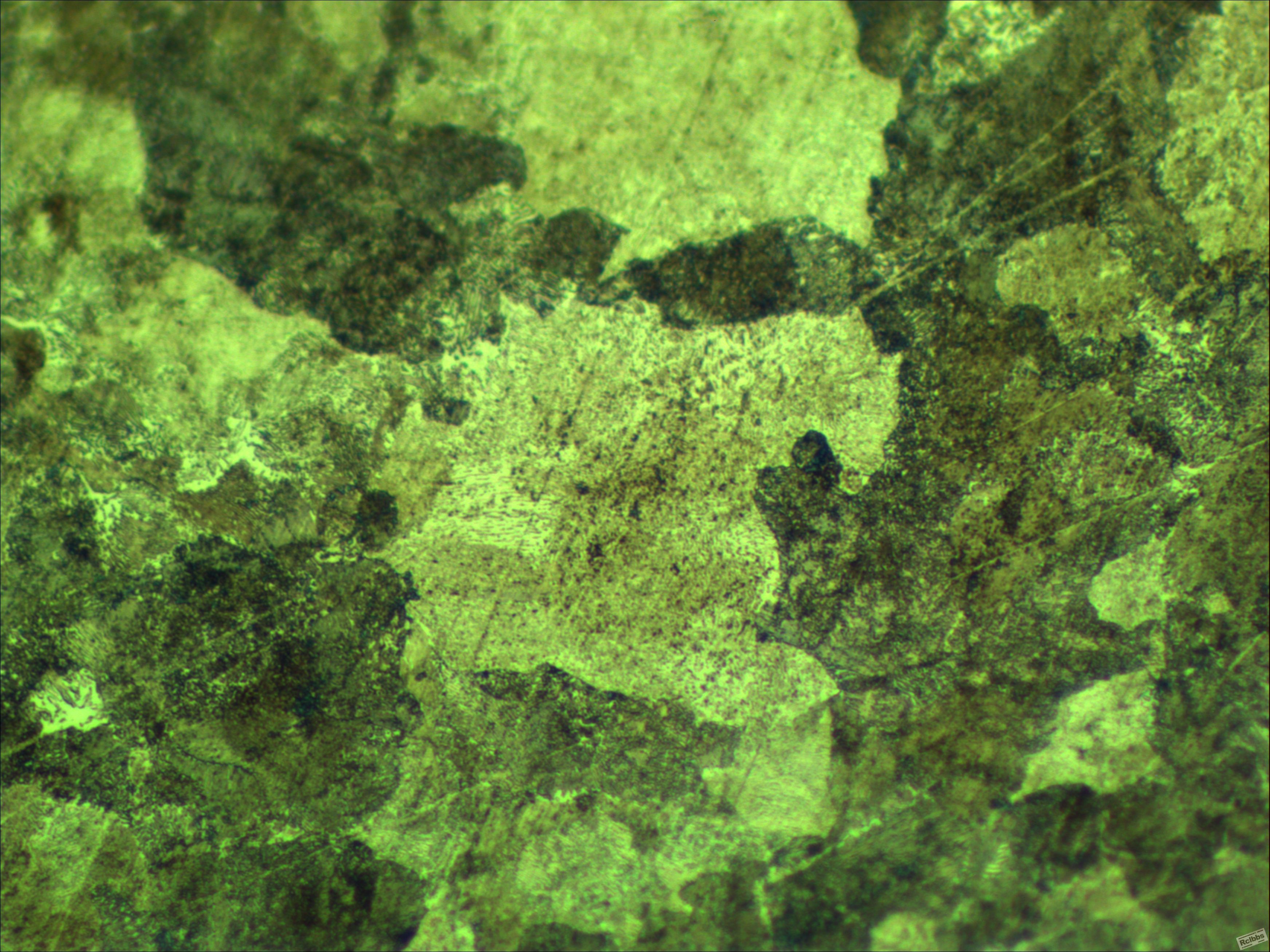

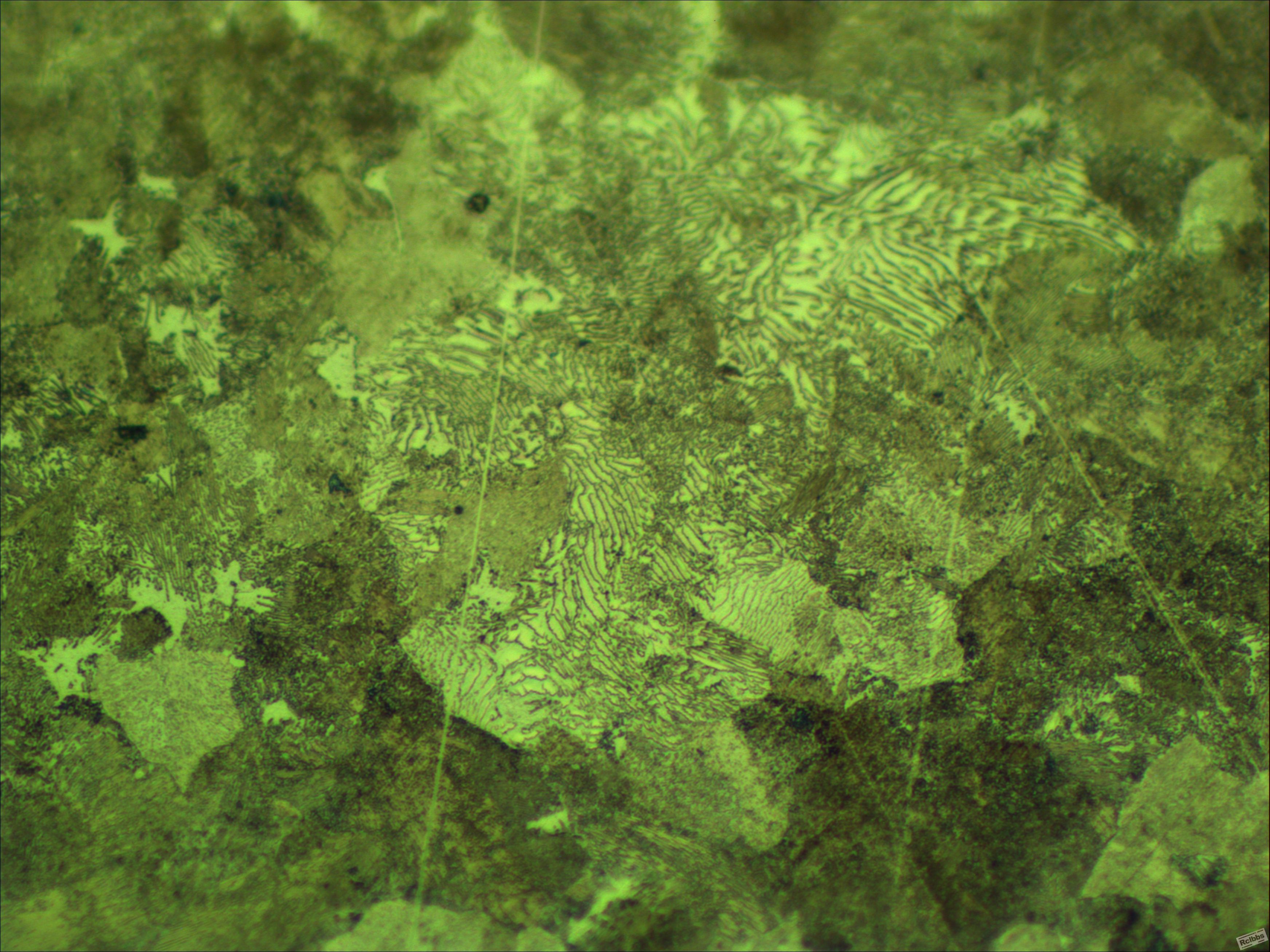

42CRMO+0.4NI,大型锻件取样深度130mm,取样端直径520mm,
锻后正回火后取样120MM试棒做金相分析,请各位专家帮助分析分析
这图片的组织是什么?什么原因?
 楼主| 发表于 2011-2-20 19:49:56 | 显示全部楼层
回复 1# song_zhp
发表于 2011-2-20 20:20:40 | 显示全部楼层
珠光体+
签到天数: 930 天
发表于 2011-2-20 20:41:34 | 显示全部楼层
S+P+少量F。
签到天数: 35 天
发表于 2011-2-21 09:30:32 | 显示全部楼层
回复 2# song_zhp
    出现珠光体了。是否符合厂家设计要求呢?
淬火工艺什么样子的,大锻件关键是用什么冷却
发表于 2011-2-21 11:46:19 | 显示全部楼层
偏析。。。。
 楼主| 发表于 2011-2-21 19:15:08 | 显示全部楼层
水冷,工艺没有问题
 楼主| 发表于 2011-2-21 19:20:23 | 显示全部楼层
回复 6# 钢铁医生 [
这是锻后正回火的组织,这样的组织淬火后冲击不合格
