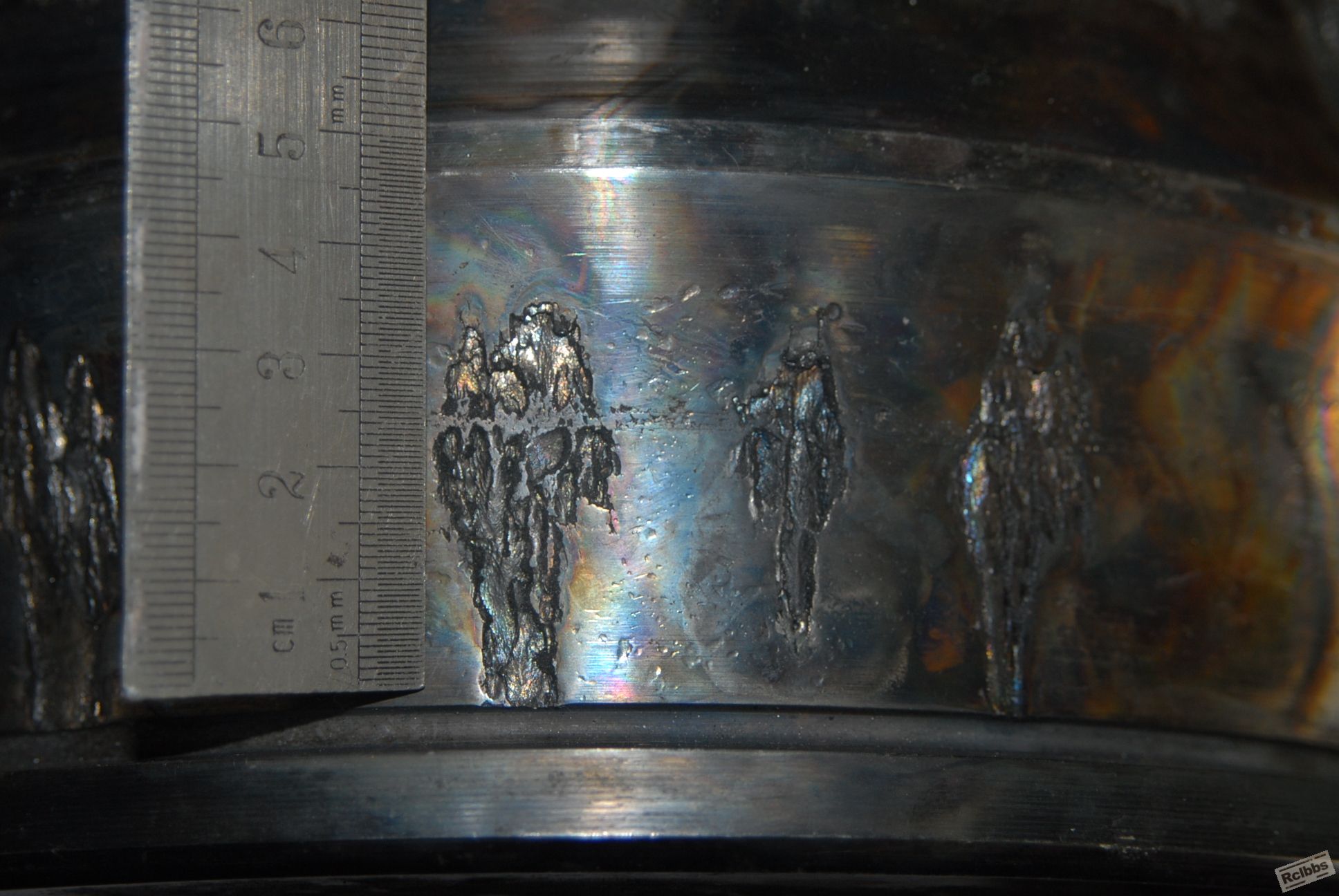

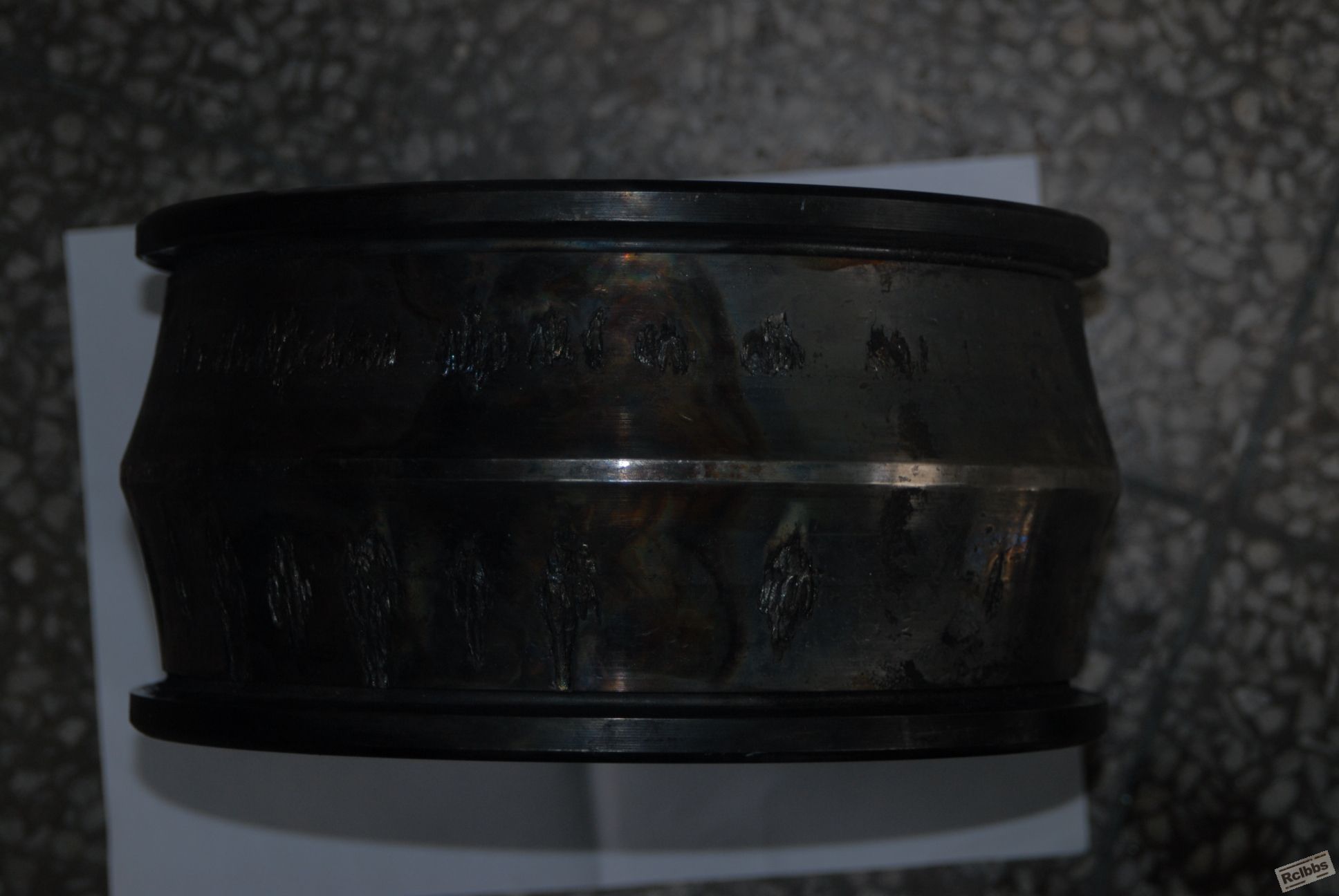

偶单位一减速机高速轴轴承最近发生剥落,是FAG 双列滚珠轴承,但剥落并不是发生在整个圆周,而是整个圆周1/3,请问各位专家这是什么原因,为什么不是在整个圆周都发生剥落,而是在局部,还有就是为什么并列两列的剥落坑大小和间距不一样。小弟先谢了
注:该轴承使用大概半年,内圈上烧痕是在卸轴承过程气焊造成的,轴承即使发生剥落,但温度没有明显升高。但有明显的噪音。

你这个轴承应该受到较大的径向载荷,占整个圆周1/3是承受载荷部分,
为什么并列两列的剥落坑大小和间距不一样?
没看清照片的间隔情况,如果是中间宽、两侧窄正是承受载荷的原因。
怎么测量或者判断温度没有明显升高,噪音是什么时候开始有的,一开始就有吗?
