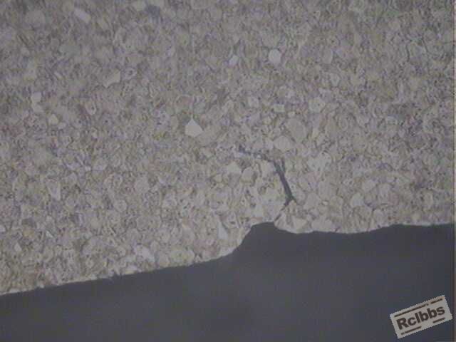

先有一钛合金的螺丝,在头顶部位发现一条“裂纹”, 但
有些人说是SEAM ,FOLD , CRACK
反正说法不一样, 按照我们的标准CRACK(裂纹)是不能接受的,
但FOLD(褶皱),SEAM(结合处),有哪位专家可以
说说这三者的区别和产生原因吗
该产品是冷墩, 没有热处理。

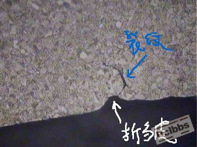

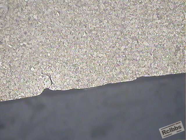

 楼主| 发表于 2011-2-21 15:45:12 | 显示全部楼层
补充一下,一张是500倍的 一张是1000倍的
发表于 2011-2-21 19:52:51 | 显示全部楼层
还好,没有人叫Gap,我们以前焊接也是,有人叫Gap,有人叫Crack,Gap就是尖端无扩展的间隙,Crack一般有由粗到细,且尖端有微裂纹扩展的样子。
你的这个看起来的确不像裂纹,因为没有尖端裂纹扩展的趋势,但是由于对冷镦工艺不熟,无法分辨FOLD(褶皱)和SEAM(结合处)的差别,我们的焊缝倒是叫welding Seam,但和你这儿的概念肯定不一样。个人倾向于Fold.

Fold还可以解释为折叠,有一本早期金相图谱上给出了折迭的定义:折迭缺陷往往出现于金属锻轧件的表面上,通常是由于材料表面在前一道锻、轧中所产生的突出的尖角和耳子,在随后的锻、轧时压入金属的本身而形成的。
锻、轧件表面上存在的折迭很多情况下同裂纹等缺陷极难分别,因此正确地判断与区分这些缺陷的性质,采用相应的工艺和措施防止其发生,是极为重要的。
在我们那儿,因为存在GAP的工件在通过疲劳试验(相当于零件全寿命)后,合格的可以使用,而Crack(裂纹)只能报废,组织上的区别就在底部尖端有无细小裂纹扩展,一般在500倍下底部圆钝就认为是GAP,我的看法是这不过是在大批量的零件存在不太典型的裂纹的情况下减少损失的一个定义而已,如果你们的产品大量存在上述缺陷,就慎重点,不多就直接判裂纹毙掉。观点供参考。
