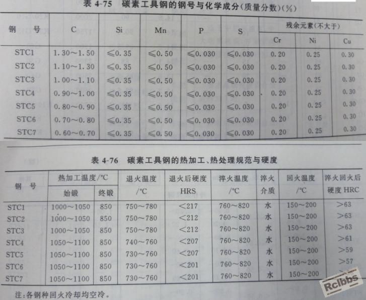

回复 1# 白洪杰
您是要碳素工具钢的钢号成分还是原版的标准?原版标准估计难找,钢号到容易很多。
KS D3751(1984)
 楼主| 发表于 2011-2-23 09:33:42 | 显示全部楼层
回复 2# canman
    非常感谢~~~我是很想要原版标准,不过真的很难找,你提供的图片信息已经很全了,谢谢咯!
