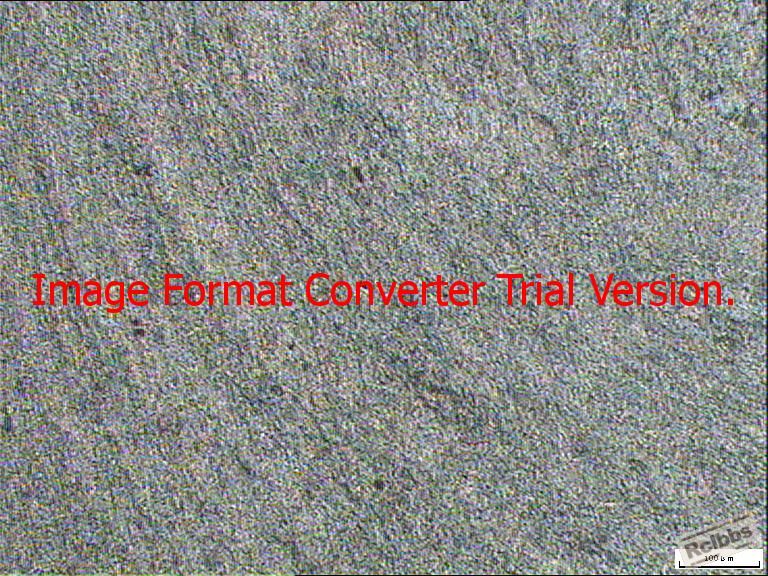

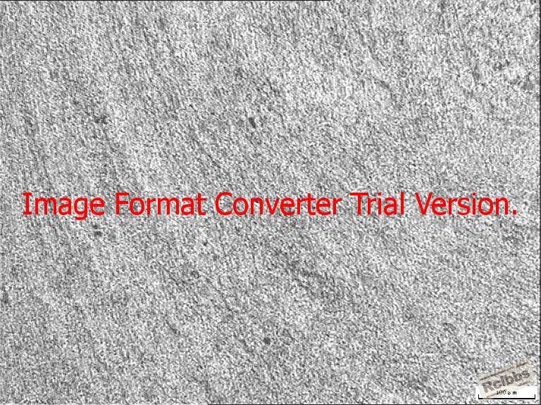

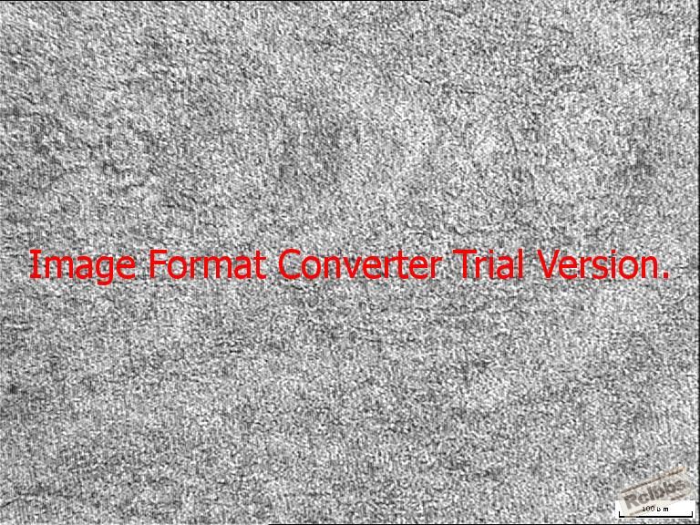

[求助] 请教这种组织里有带状偏析吗?
签到天数: 62 天
发表于 2011-2-22 16:30:02 | 显示全部楼层 |阅读模式
51CrV4的钢带,厚度2.6mm,是我们买的原材料。
签到天数: 108 天
发表于 2011-2-22 16:33:25 | 显示全部楼层
回复 1# yanhuo57
    倍数和看的方向要说明一下啊
  如果是纵向  100倍的话,没有特别明显的偏析带  和网
发表于 2011-2-22 17:04:07 | 显示全部楼层
这种类似“流线”的不是偏析,应该是冷加工痕迹。
签到天数: 611 天
发表于 2011-2-22 18:48:07 | 显示全部楼层
没有带状组织,那是金属流线
发表于 2011-2-22 22:31:38 | 显示全部楼层
回复 4# 热工女将
    不像带状组织
签到天数: 62 天
 楼主| 发表于 2011-2-23 08:40:15 | 显示全部楼层
恩 谢谢  在显微镜里看到的颜色不同 我也分辨不出来 呵呵 确定不是我就安心了
