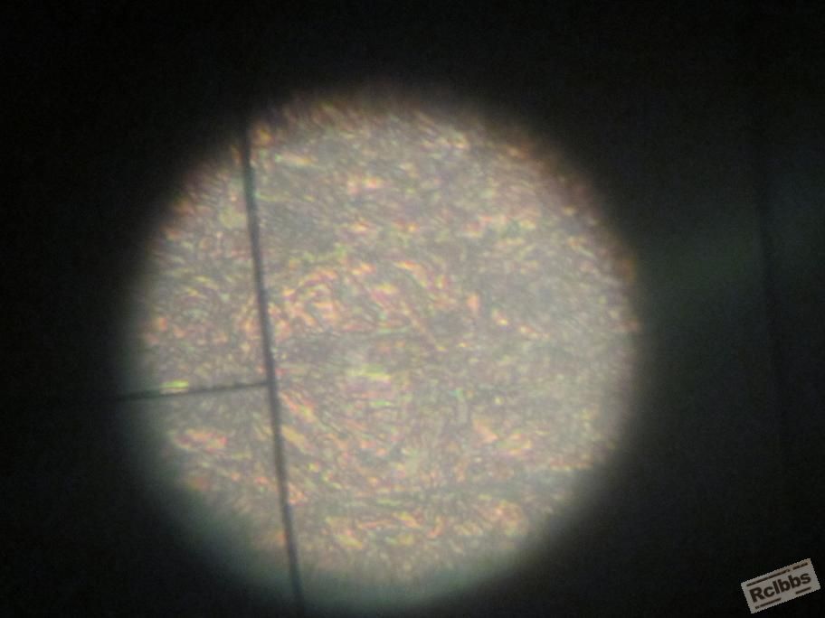

同样的工作环境,我司所用的8.8级螺栓断裂概率较少,反而10.9级出问题的概率较大,何解?

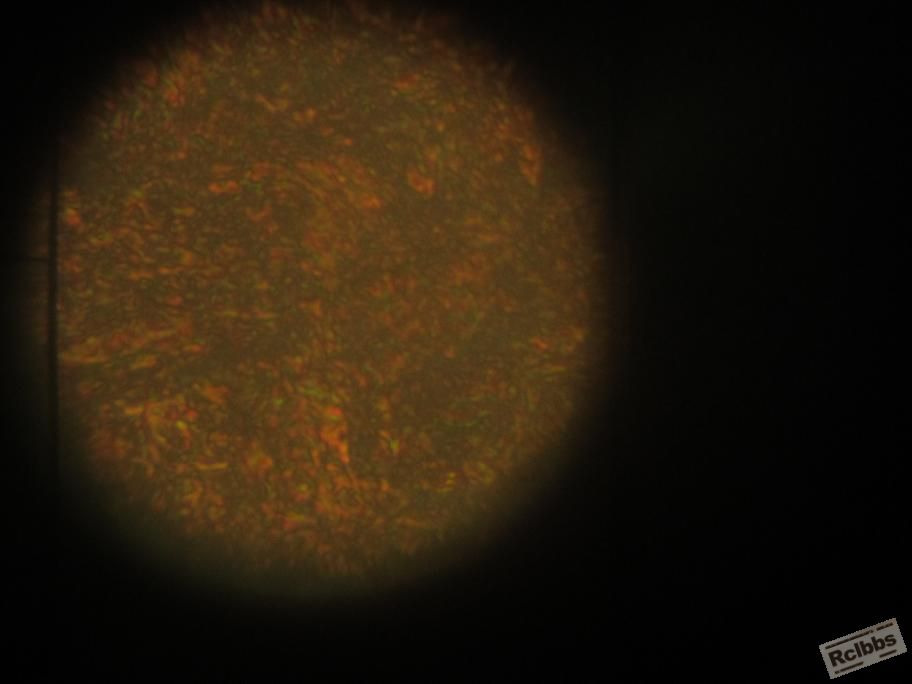

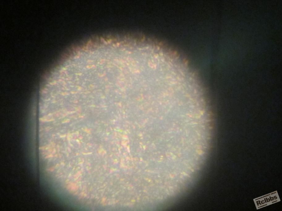

发表于 2011-2-23 19:03:50 | 显示全部楼层
照片太模糊,看不清。

发表于 2011-3-2 11:37:42 | 显示全部楼层
图片不清楚,不知道10.9级组织是不是有问题,不一定是氢脆,可以做一下氢含量检测。
