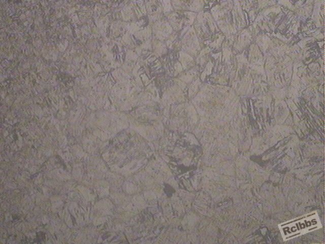

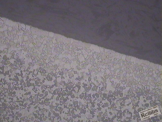

上传两张钛合金(TI6-4)的图片,第一张是ALPHA CASE
第二张是OVERHEATING, 供欣赏 。

图片很不错,请问用的是什么腐蚀剂?另外最好说一下放大倍率.
 楼主| 发表于 2011-2-25 12:54:23 | 显示全部楼层
腐蚀剂 是%2的HF,  放大倍数200

回复 1# sunhua123AC
    你好,你的α-case图片热处理温度是多少度?保温多久?有没有图高温抗氧化图层?
 楼主| 发表于 2011-3-1 16:50:02 | 显示全部楼层
回复 4# tcwfq
    呵呵, ALPHA 相不好得到, 我的样品时从美国寄过来的
