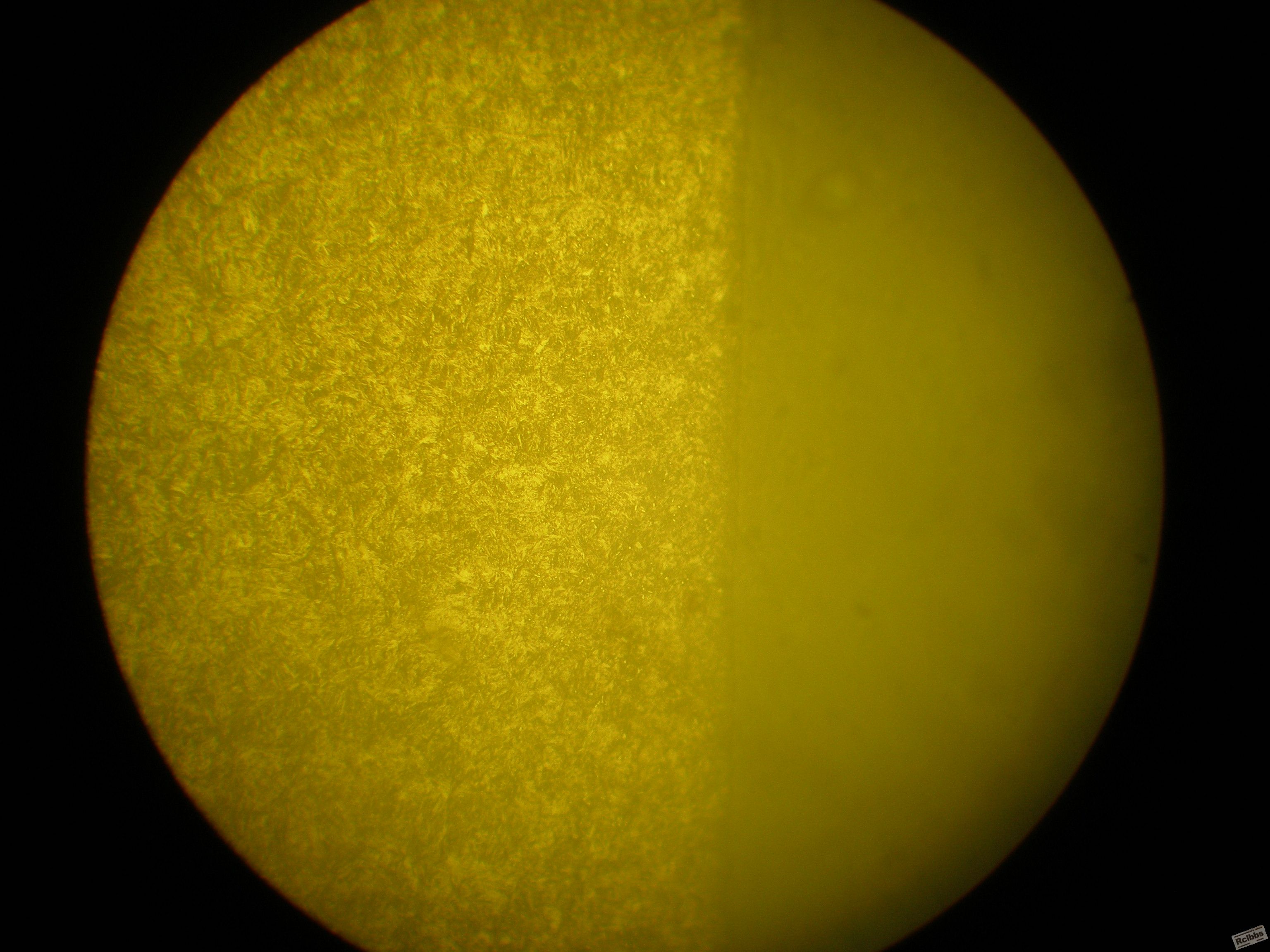

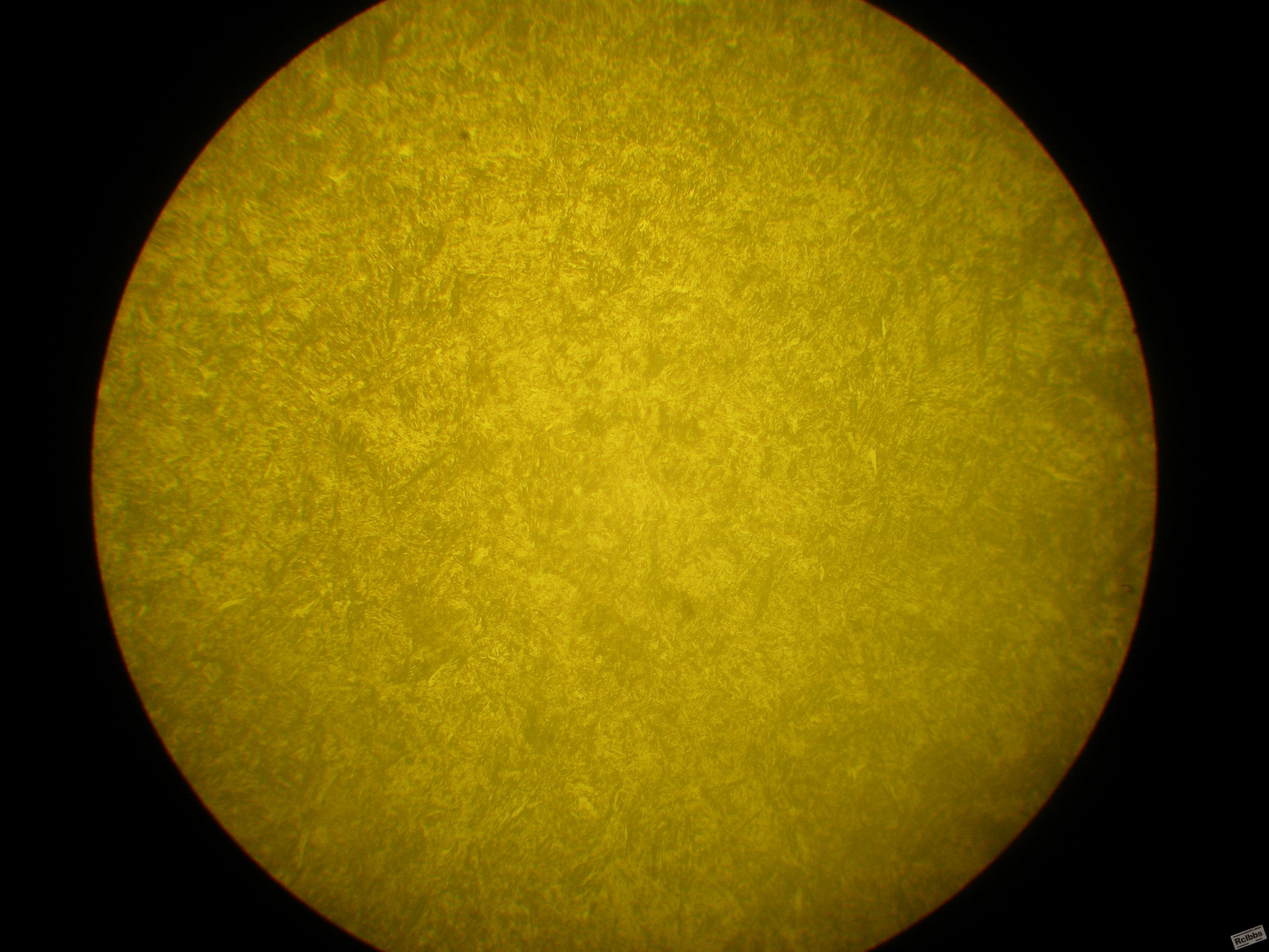

1.  最近热处理GCR15 出现硬度异常产品(直径约2mm,比例不高,各批次比例不同,在1~10%以内),表面硬度62HRC左右,而内部硬度值能达到50~60之间,检查金相如下:
心部金相(硬度52HRC)*400倍
[表面金相(硬度62HRC)*400倍
为连续式网带炉,淬火温度847度,淬火进入到入油池约1.5h,控制产品厚度~15mm
原材料经过过一次球化退火,为方便生产,本产品在热处理前在公司内部还经过一次球化退火,为较为普通的井式炉,无保护气氛。

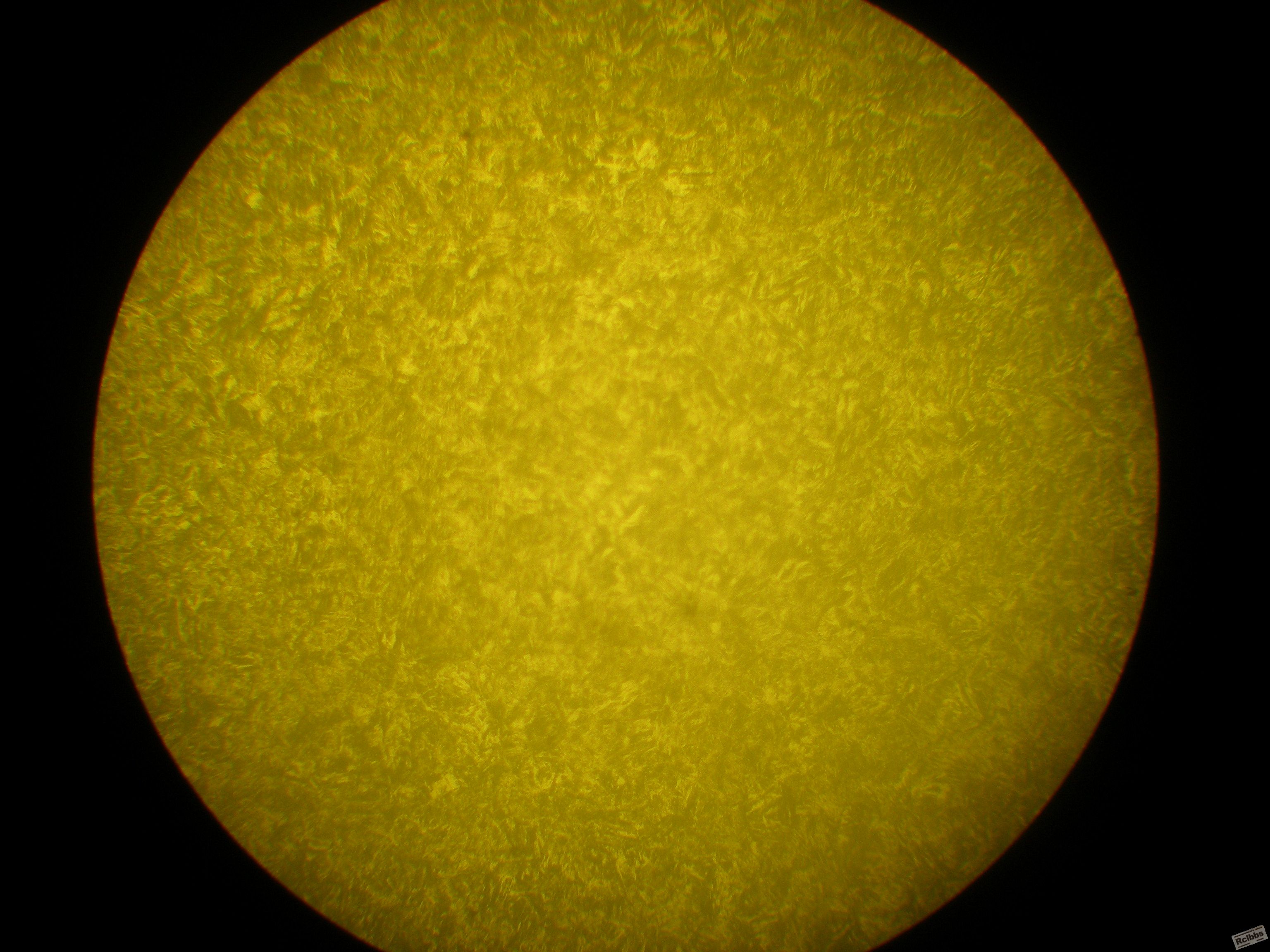

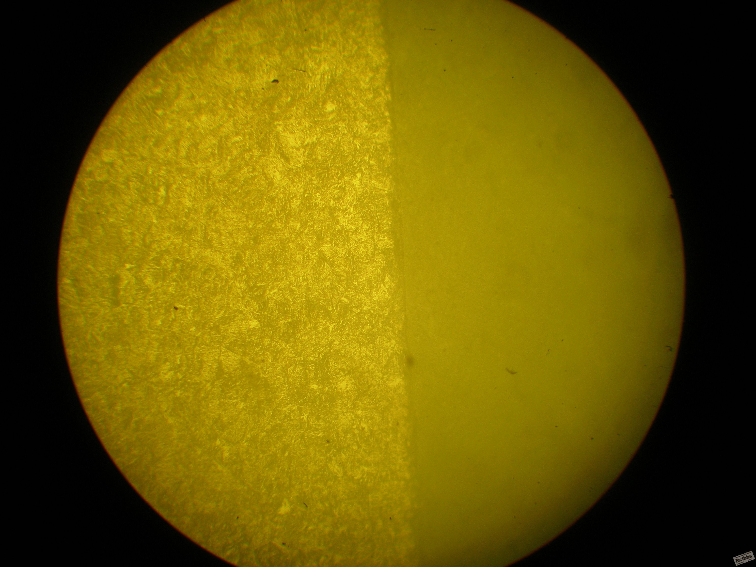

4.怀疑可能性:材料碳含量低,经过公司内部球化退火,造成脱碳严重(原材料更改过,更改前未出现),第二次淬火后,内部硬度提高,但仍低于表面硬度,金相如下:
心部金相*400倍
表面金相*400倍
             过烧(但材料更改前未出现该情况,而且两台炉子存在同样的情况,用直流电位差计检测炉温,设定为852度时炉内最高温度约857度(已补偿冷端温度)

发表于 2011-2-25 11:48:07 | 显示全部楼层
球化组织是怎样的?球化脱碳是怎样的?淬火温度是847,那么保温时间是多少?图片产品是否回过火?
从搂主提供的图片资料看组织是隐晶马氏体+结晶马氏体+残余奥氏体+少量碳化物(也许图片不是很清楚,碳化物不是分布不是清晰)+少量屈氏体
 楼主| 发表于 2011-2-25 12:37:58 | 显示全部楼层
因批量大,无法在球化状态下选取出的半成品,因而也无法给出球化组织,以及脱碳。
(((曾怀疑是公司内部球化退火操作造成,如下:
工人在600度开炉,未及时取出,低于400度后再出炉,最上面产品出现表面氧化。
对氧化的产品检测金相,表面脱碳严重,但心部还好;因产品小,用砂纸磨表面后检测C含量,只有0.72-0.77,但经过淬火后,心部硬度同样可以达到61HRC以上。对退火其他产品检测C含量为0.88左右。(无法确认原材料的C含量时候合格,但从概率上来讲应该是C含量合格的)来说应该是
在这儿也存在一个疑问:若原材料本身C含量很低的状况下,是否会造成心部硬度低的状况。)))
淬火温度847,因为是连续式网带炉,故只能给出进炉到入油池时间,约1.5小时。
图片产品为回火完成。
图片不清楚,可点击图片后用滚轮放大图片观看,心部基本上看不见碳化物颗粒,第四张图片(表面金相)可以看见有碳化物存在,同时怀疑是淬火时渗碳造成(C势控制在0.75%左右)。
