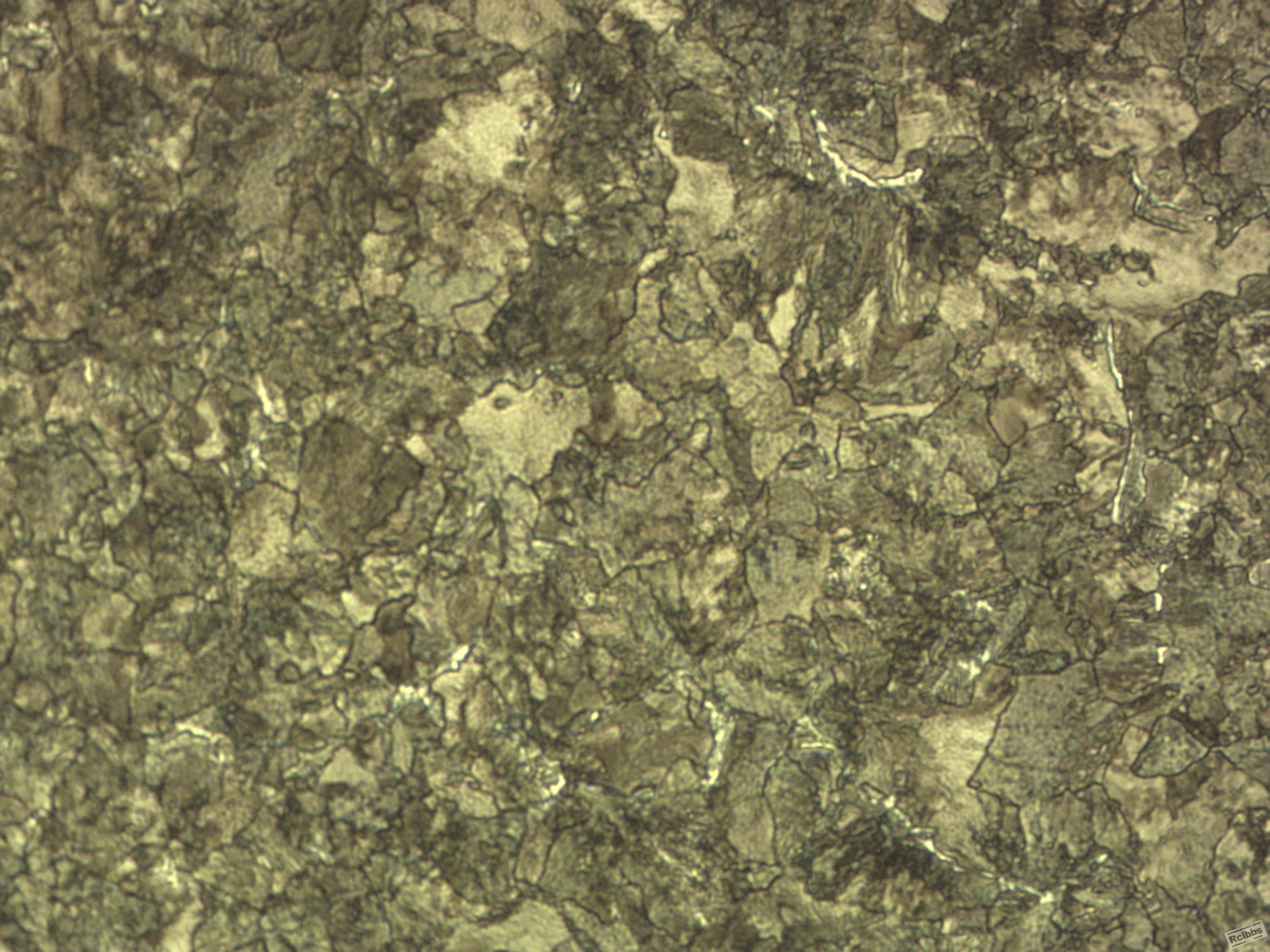

0.77的碳钢再结晶退火P,怎么计算晶粒度?500X下的

根据GBT 6394-2002金属平均晶粒度测定法,可采用比较法。通过与GBT 6394-2002 中的评级图对比,得出级别。

一般有比较法\面积法\截线法来进行评定.
参照GBT 6394-2002

共析钢,组织中大多是珠光体团,评晶粒度是困难的。

调制状态下 不太好比较

建议想办法得到比较清晰的晶粒度晶界后再评级,这样的图片评级误差较大,有争议的。

用什么腐蚀剂能把晶界腐蚀出来啊
