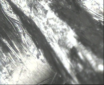

我最近接了份单子,客户讲是SKD11,但是经过我分析下来应该是硬质合金,不能够肯定没,先把用锯弓切割过的组织传上来,请各位予以指点.

硬质合金最起码应该有钨相,钴相,钛相、孔隙等,一般的腐蚀剂根本不受腐蚀。用双钾试剂和FeCl3试剂才能看到组织。再说用弓锯切割制样,个人感觉。。。。。。呵呵
发表于 2007-8-29 10:49:05 | 显示全部楼层
用锯弓切割硬质合金?
发表于 2007-8-29 10:54:17 | 显示全部楼层
楼主是怎么确定为硬质合金的?

   你好.我所说的用锯弓切割,是指切割开其表面,我上传的图案就是费力切了很久才得到浅浅的一点,拍了照请大家帮忙确认

你上传得照片让人不知所云,到底是金相照片还是实物照片,倍数多大?用何腐蚀剂?
确定硬质合金要么从成分上:主要为wc,tic,Co
要么从金相上:有孔隙,石墨等缺陷和钨相,钴相等组织。
要么从外观上:特别耐磨,在绿砂轮上不容易磨平,磨制后颜色发青,用锤轻击会崩落。

我做硬质合金试样,从来不用锯子,都是敲击崩落一块,直接镶嵌制样。砂轮磨制后,胶木粉填料会凹陷,硬质合金试样会突起,呵呵硬度相差太大了。

图片是什么啊?感觉想使实物照片
请楼主出来解释一下了

    能否请教您硬质合金的火花颜色?我现在发现其颜色属于那种尾花不多,末点有许多花粉.火束长,芒线为多根分叉.颜色呈橙黄色@谢谢

是实物的切割断口颜色

还是把你搞下的那块材料磨光一个面,然后扔到4%硝酸酒精里面吧,若不受腐蚀的硬质合金可能居大,若变黑那就是钢材了(钢材里面一般只有不锈钢类型不受硝酸腐蚀,都是Cr大于13%的)
另外硬度也可以参考,若硬度小于hra85,就不要考虑硬质合金了。
若是我,我就看金相了。呵呵
