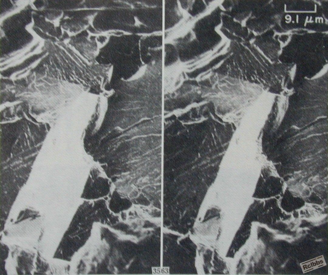

照片及说明来自----美国金属手册第九卷(第八版)下册《断口金相与断口图谱》

实话讲,我看立体对照片很难看出立体效果来,有机会买个立体观测器看看。

回复 2# gtn1314
    你如能做到左眼看左图/右眼看右图,就会出现立体感。
用一张长约30cm的硬纸片,放在两张图片中间,就能做到“左眼看左图/右眼看右图”。
版主不妨一试!
gtn1314 + 10 还是这个方法好,成功了!

只要看过一次立体的图像,下次看就知道怎么能看出来。
对于文字部分,一直半解,说的“舌头”指,那个亮面的上下部的黑色小块吗?
