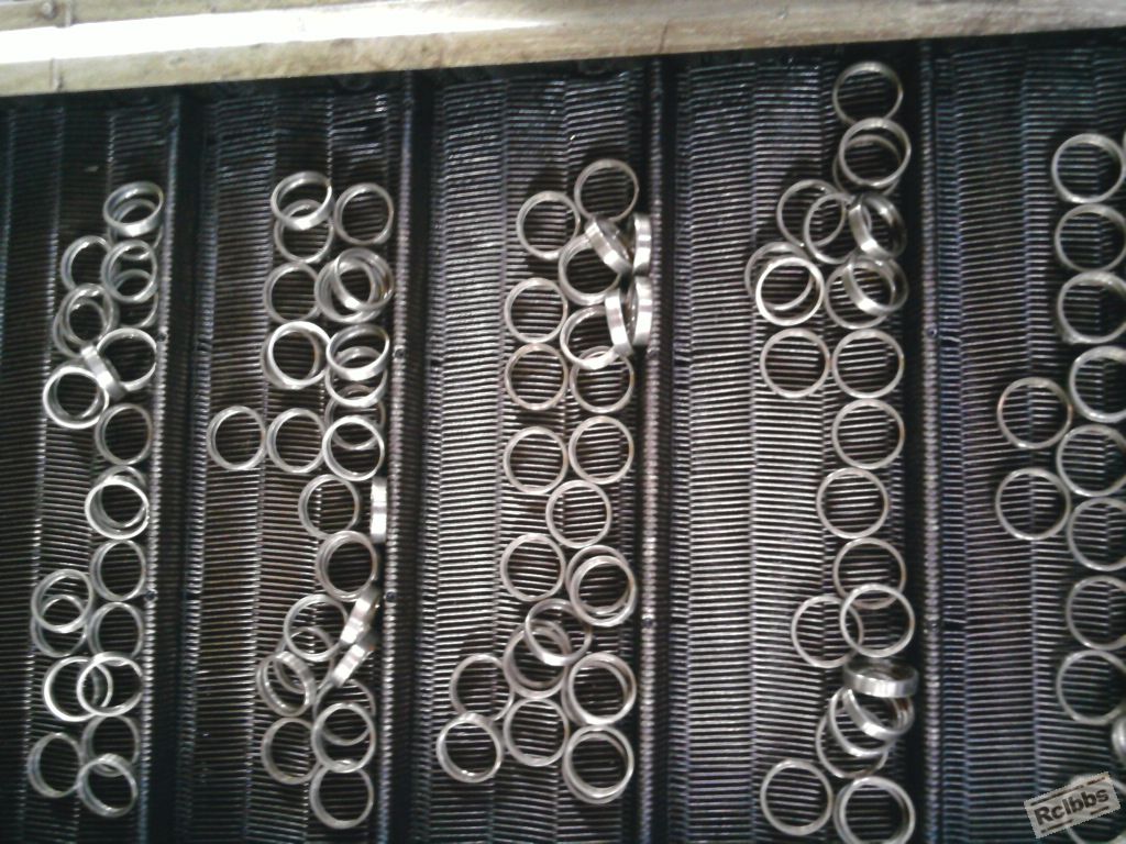

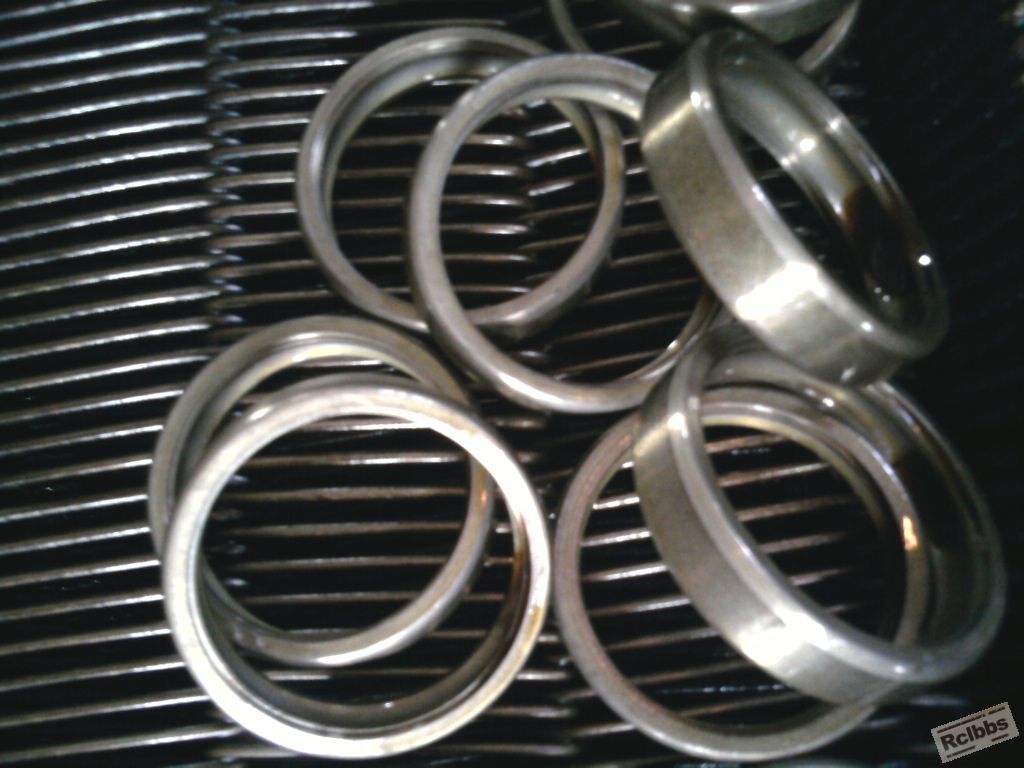

[求助] 淬火套圈颜色
 火.. [复制链接]

我个人认为本案例与淬火油关系不大。
因为我曾见过轴承套圈在做球化退火后时,表面也有同样蓝色现象(金相 ...
rdgyp 发表于 2011-5-7 21:56
    专家认为是毛坯的洁净度导致的淬火后的外观不好?

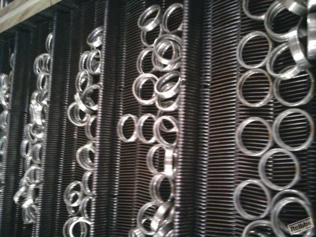

 楼主| 发表于 2011-5-11 09:58:23 | 显示全部楼层
仙都热工 发表于 2011-5-10 12:35
  敢问高工是那家热处理公司的?请问你们使用的是哪家的热处理设备、淬火油?保护气氛用的是哪些?谢谢!
你们的产品简直是太亮了,我们从来没有见过这么量的产品啊!
请专家指点迷津!

    设备是苏州的没什么特别,油是也是一般的,KR468G,气氛更是一般的炳烷+甲醇滴注,碳势0.6,装备赶贵司那是没法比的喽!小打小闹而已!
