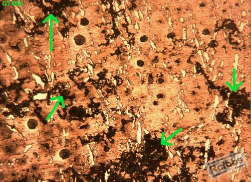

[求助] 球墨铸铁金相图
签到天数: 6 天
发表于 2008-12-9 19:52:50 | 显示全部楼层
按图片不是球墨铸铁吧,是不是图片发错了?
发表于 2009-2-20 21:24:42 | 显示全部楼层
真多是看不出明显的球,晶界倒是有些像不知道是不是,LZ能否就是一下啊
发表于 2009-4-1 16:14:34 | 显示全部楼层
太模糊!
看不清!!!
发表于 2009-5-7 20:32:56 | 显示全部楼层
只是自己的观点
你没有腐蚀好我看到有铁素体珠光体好像在40%左右
发表于 2009-5-9 03:44:30 | 显示全部楼层
看似没有球墨,或者腐蚀后有污染。是铁素体为基体的球墨么?
发表于 2009-7-4 15:18:22 | 显示全部楼层
回复 1# zhaodelai321 的帖子
你的图像怎么看起来这样啊,一般都这样?
发表于 2009-7-4 15:20:40 | 显示全部楼层
腐蚀后的球墨图像
腐蚀后的球墨图像怎么区分铁素体和珠光体,碳素体?
发表于 2009-7-13 16:25:11 | 显示全部楼层
打磨不好!腐蚀前打磨好!楼主没说明球墨铸铁牌号多少
发表于 2009-7-14 14:50:14 | 显示全部楼层
要分析我感觉是不是多搞几张图片来看看啊
就这图片也看出不出过所以然来
发表于 2009-7-14 15:52:12 | 显示全部楼层
400球铁中出现的“怪”石墨,见图:
发表于 2009-7-14 20:03:13 | 显示全部楼层
回复 30# zgd9635 的帖子
是球化不良还是孕育衰退?
发表于 2009-7-25 00:26:14 | 显示全部楼层
应该是球化不良
发表于 2009-7-25 04:51:51 | 显示全部楼层
是球墨铸铁,而且球化得好,
