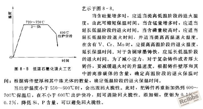

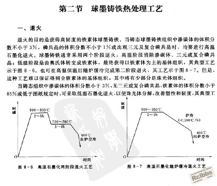

1、去应力退火 球墨铸铁的铸造内应力比灰铸铁约大两倍。对于不再进行其它热处理的球墨铸铁铸件,都要进行去应力退火。
2、
