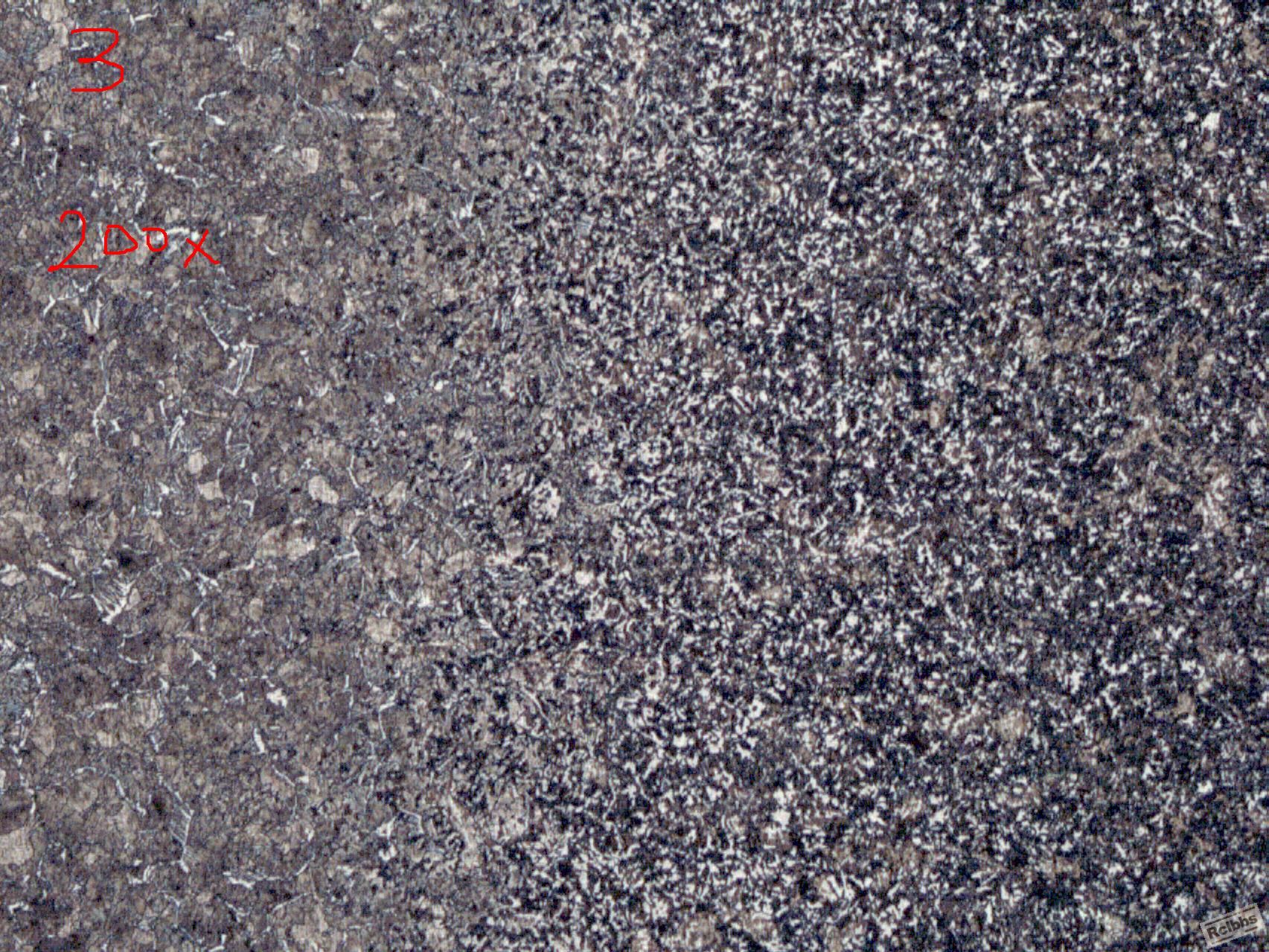

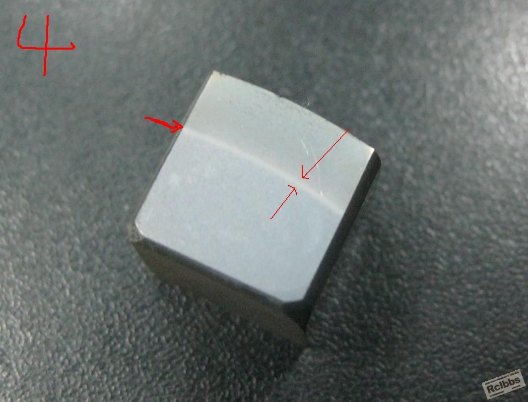

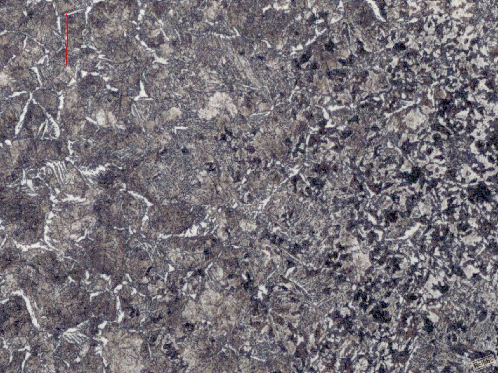

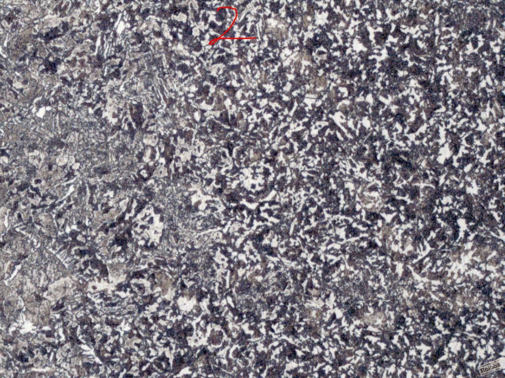

过渡层为什么会出现图4的白杠?
图片1的左侧靠近心部  500x
图片2的左侧靠近心部  500x
图片3的左侧靠近心部  包含图片1和图片2  200x
图片一与图片二是由内向外   图片2就是那个白杠的位置
发表于 2011-3-3 18:43:00 | 显示全部楼层
白杠处什么组织?材料有没有焊接过?

    么有焊过  是个销子  以前的也有白杠  当时从显微镜中看不像图片2这么明显
白杠处就是图片2的中间和右侧
发表于 2011-3-3 18:51:38 | 显示全部楼层
中频淬火的套圈有没有什么特别之处?是否淬火的分界点?该处好像铁素体比较多。

    回版主  外协的件,第一次供货  线圈啥的不清楚
以前的样品腐蚀后也有白杠,但从显微镜中看到没有这么明显的铁素体
