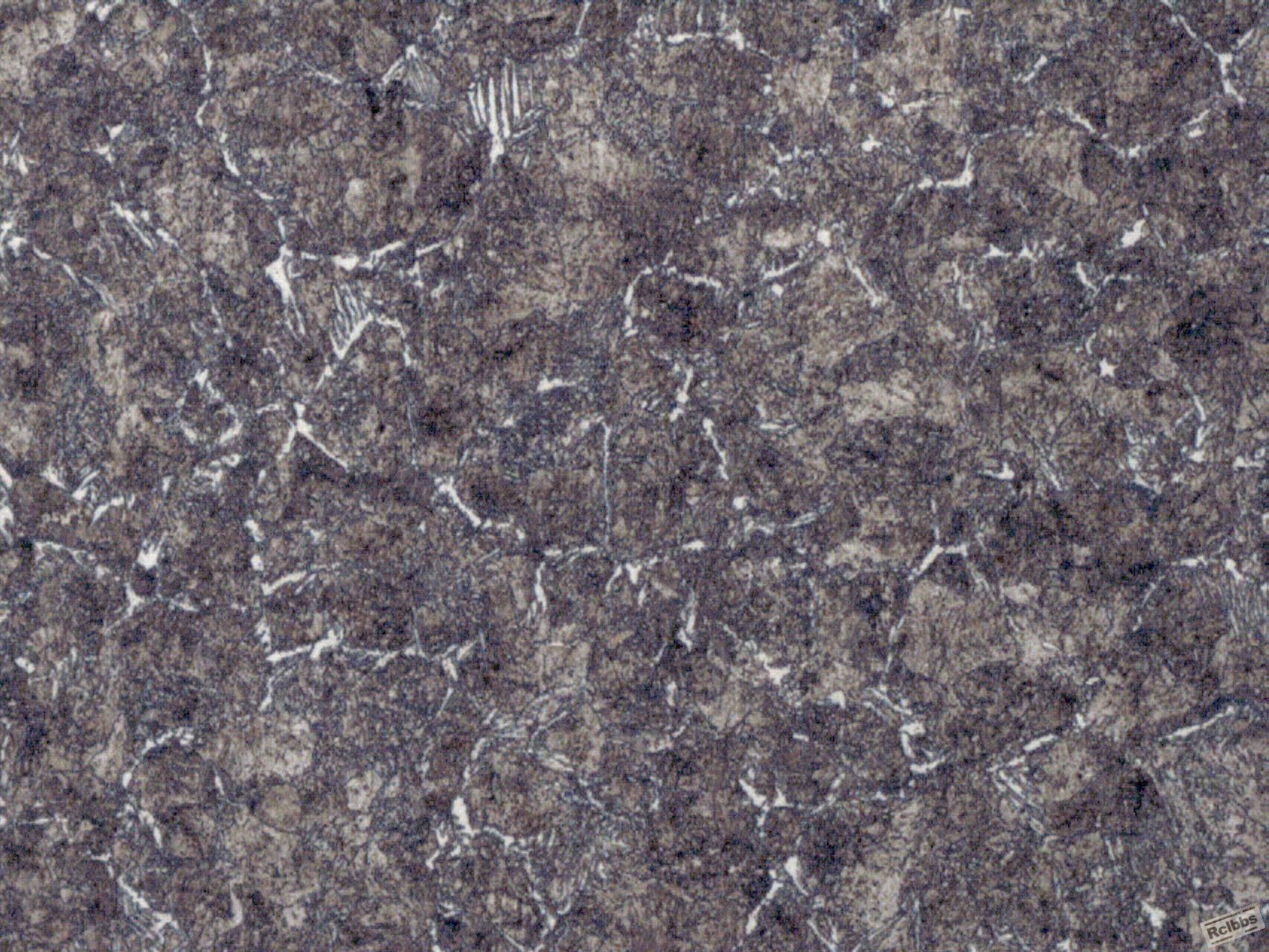

45钢 调质+中频  直径80mm     500X
位置大约离表面5-6mm处,出现网状的铁素体原因时什么?冷去速度慢吗?按照GB/T13320-2007是否可以评8级(铁素体连网)

理论上出现网状组织的原因一般是加热温度过高,冷却速度过慢,但是中频淬火冷却一般是喷水冷却,速度还是挺快的,你这个又是离表面只有5~6mm,所以具体问题要现场调查了,根据局部有魏氏体来看,加热温度应该是比较高的。
那个标准等我下载来看看,你这个成网应该算断续网状。

1。局部有魏氏体。加热温度过高
2。网状的铁素体,调质时淬火冷却速度过慢。
3,从离表面5-6mm处看,你要求的中频硬化层较浅

魏氏体。加热温度过高
