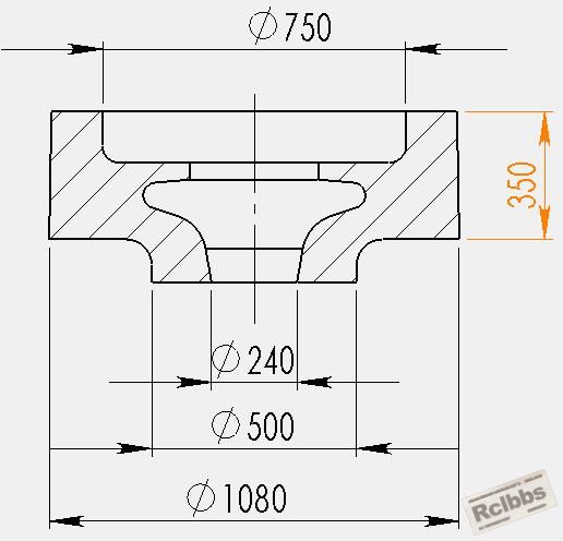

    杨工,你好!我主要是做铸件的热处理,说实话连30CrNiMnMo这种材料也不熟悉,能不能给点30CrNiMnMo的相关热处理方式(具体工艺)以及相对应的力学性能?我实在对这种材料不熟悉,谢谢了先!

回复 4# 孤鸿踏雪
    刚才问了,人家要求退火后调质处理,杨工你能给个退火以及调质处理的工艺吗?以下是零件示意图:

    调质没有硬度要求吗?
   这个材料、这个结构的ZG20CrNiMnMo工件,可以选择860~880℃淬油,然后根据淬火后的硬度和调质硬度要求确定回火温度。

回复 6# 孤鸿踏雪
    硬度240~280

yqs03 发表于 2011-3-4 16:31
    这个硬度,可以根据淬火后的实际硬度,先用550℃试回,然后根据实际检测结果调整回火温度。
