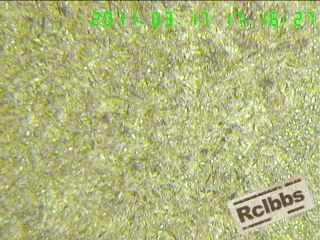

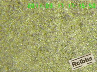

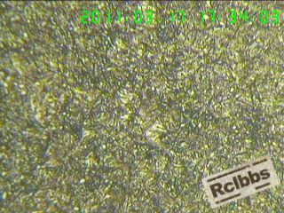

    高工再看下这几个图片    可以评几级
都是轴承钢     400倍的    芯部组织

    gre个人意见你这三张,第三张针状马氏体,按JB/T1255-2001标准第二级别淬回火来看可以说达到5级了
前面两张看觉得是欠热组织,不知道这三张的硬度值是怎样的,可以说明一下吗

回复 22# 紫琅人
    硬度有62~63HRC     我们是碳氮共渗的轴承套圈,几张图片是拍于同一个样件      颜色不同主要是  腐蚀的深浅不同 ,腐蚀的钱是为了看屈氏体      我看到了很多黑针状物  在图1和2中        图三腐蚀的较深           。我一直认为材料过热
看到的黑针可能是屈氏体   也可能是针马氏体。   个人认为是   针状马氏体

回复 23# 刘武乐
    如果说工艺正常,硬度值也在正常范围,在显微镜下看到针状物确认不是针状屈氏体的话,那么可以判断是针状马氏体了
