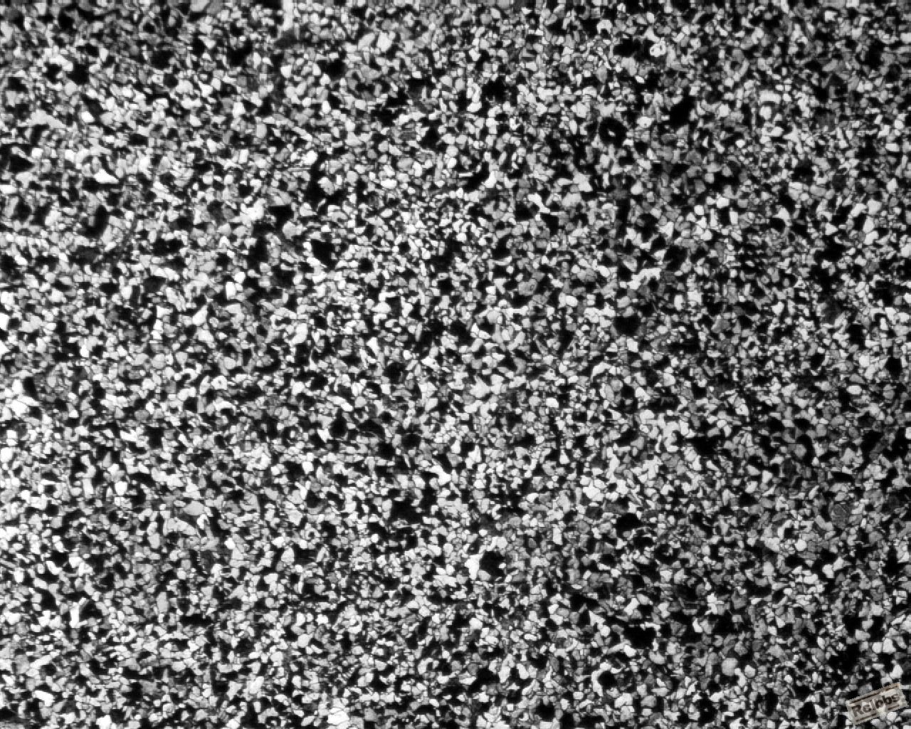

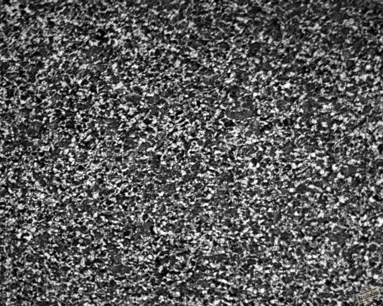

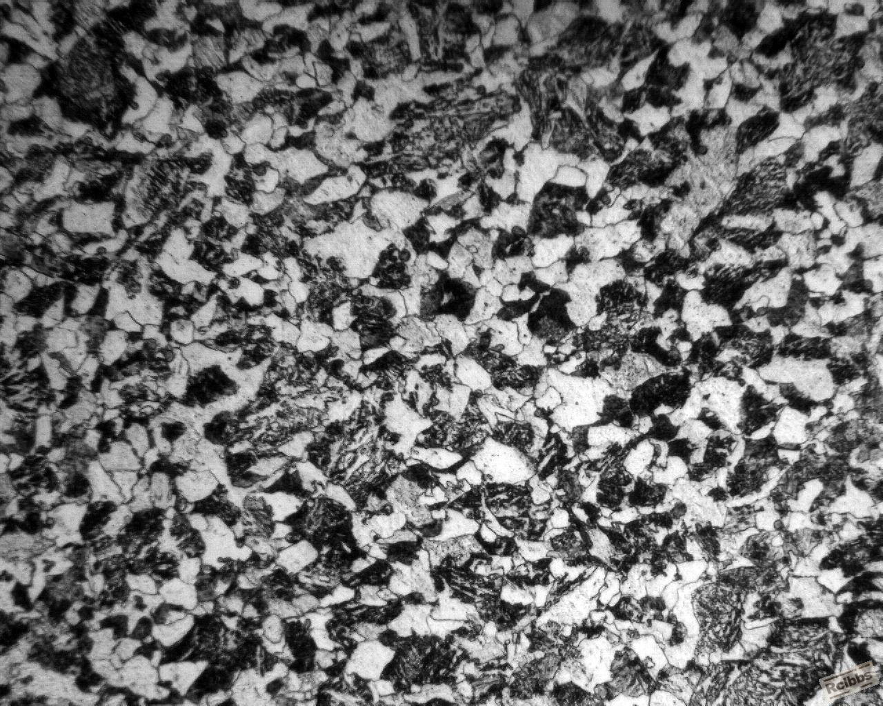

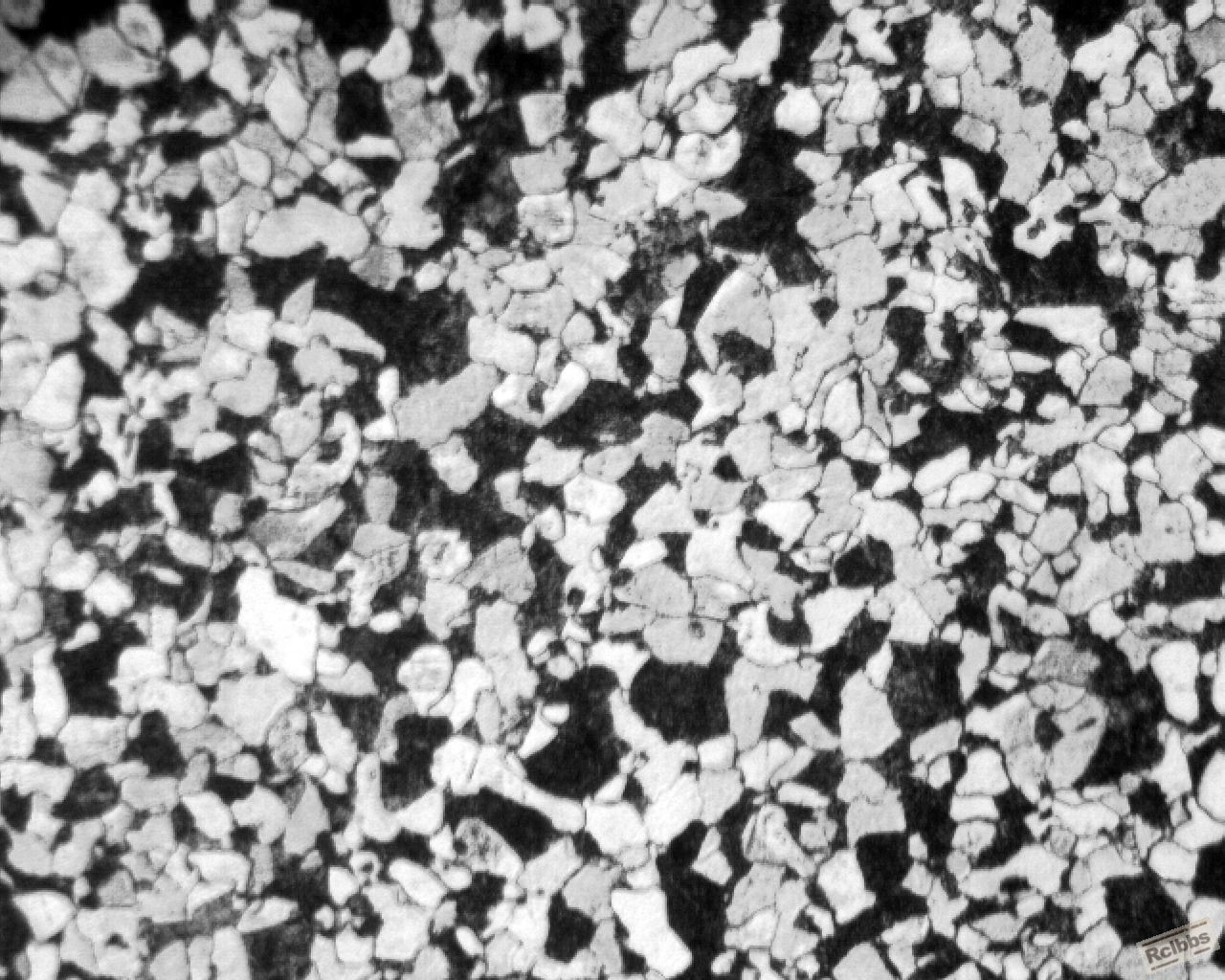

请高手分析一下是什么组织,怎么有三种,亮白色\灰白色\黑色,硬度170-175HB
发表于 2011-3-7 11:12:32 | 显示全部楼层
正火后看样子是F+P
正火前,有铁素体和珠光体,还有就认不出来了。。。
抛个砖,到高手指点
发表于 2011-3-7 12:48:46 | 显示全部楼层
正火前:F+P+B
正火后:F+P
正火前硬度应该在200+吧?
发表于 2011-3-7 15:47:06 | 显示全部楼层
同意3楼的看法,正火前有粒B
签到天数: 95 天
发表于 2011-3-8 11:23:16 | 显示全部楼层
就是退火组织了
签到天数: 186 天
 楼主| 发表于 2011-3-8 16:42:38 | 显示全部楼层
正火后的铁素体怎么会呈两种颜色
签到天数: 299 天
发表于 2011-3-8 17:21:42 | 显示全部楼层
我觉得颜色不同与各铁素体晶粒的位向有关。
签到天数: 29 天
发表于 2011-3-14 12:41:23 | 显示全部楼层
回复 6# jczwy
    不在同一温度,形成的珠光体片距不同,颜色也不同,较高温下形成的较淡些
发表于 2011-3-14 15:21:54 | 显示全部楼层
金相这不是很懂,请高人指点楼主所发图片黑色和白色的组织和F,P分别对应哪个。谢谢
发表于 2011-3-14 15:39:12 | 显示全部楼层
bleach121 发表于 2011-3-14 15:21
    不好意思,这个问题是我们单位新来的大学生用我电脑发的 打扰各位,抱歉!
签到天数: 30 天
发表于 2011-3-14 16:33:27 | 显示全部楼层
大块的白色是铁素体,黑色的里面有片状的为珠光体
签到天数: 269 天
发表于 2011-3-14 16:48:59 | 显示全部楼层
铁素体是白色的,黑色的是珠光体很对。灰白的也是珠光体,这种珠光体片间距比黑色的珠光体大,所以不宜被硝酸酒精腐蚀,珠光体是铁素体和渗碳体片交替结构,如果间距大,在400X下,看不到珠光体片,如果你的金相显微镜可以看高倍的话,1000X,会看到珠光体片,不妨试一试,看我说的对不。
