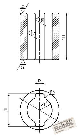

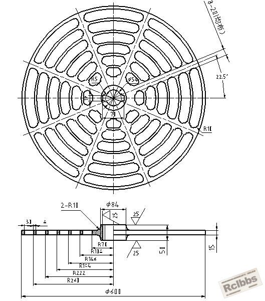

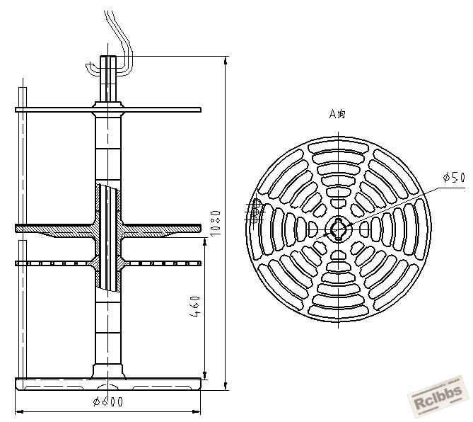

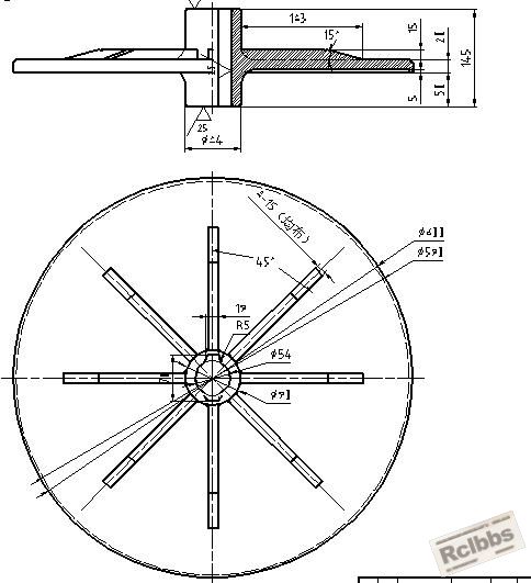

这是一套新设计的井炉工装。(RQ3-75-9,现用做普通的加热炉使用)
材料 :4Cr25Ni20Si2
用途 :小直径轴类棒料加热工装(直径35mm以下)
模式 :自由组合式,
比重 :1:4-1:5(工装和零件的比重)
重量 :140-150kg  (双层装载时)
淬火 :零件自由散落之介质中,工装不入介质。
现在求助各位同行,这个结构是否合理。愿和大家探讨一下。主要是结构问题,还有每个配件的寿命问题。最担心的是薄细的格板寿命是不是需要改进。
联系方式QQ:362485397

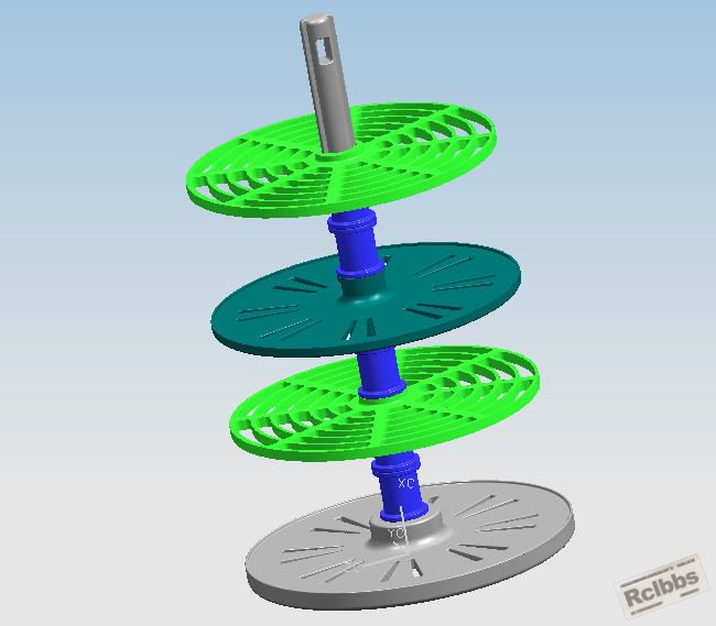

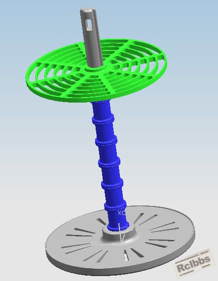

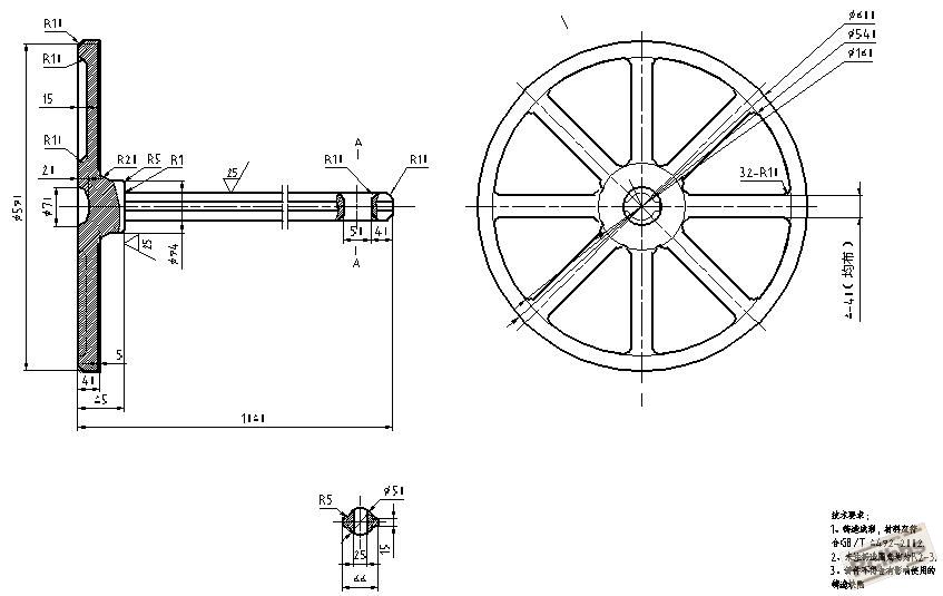

现在更新了三维图··一直没找到合适的工装供应商··据说价格好高··

    请问你的工装支撑是怎样的呀?几点支撑呢?
发表于 2011-3-13 08:32:21 | 显示全部楼层
您好:
    1、淬火工艺暂不考虑。但总感觉欠妥。“淬火时工件散落于介质中”对工件的变形和淬火硬度是不是有影响?
    2、工装的结构设计决定了产品的使用寿命。我的拙见是:设计坚决要求壁厚均匀;要求尽量不要形成封闭的规则圆、方等;要求充分考虑工装的热涨冷缩等等。
    3、您的上述设计可能存在的薄弱处有:底座底座承重点薄厚不均;底座外圈外圈封闭,膨胀系数不均时极易开裂;底座8筋和吊杆处连接最易开裂;隔盘的问题同上;吊装不合理,易出现偏、歪可能会碰撞井式炉炉膛或导风筒。
     不知你们的工件如何,工艺如何。以上拙见,见笑了。

   主要针对直径35mm以下,长度250-900mm的棒料(就是圆钢形狀)
周工的支点问题:这个工装的支撑点都是在中心的杆上,中心杆采用的是2层台阶,因为双层装料时,上层零件的压力通过套管传递到台阶2,而不会集中在底座的盘上。这样的话底座的盘寿命就能提高。
