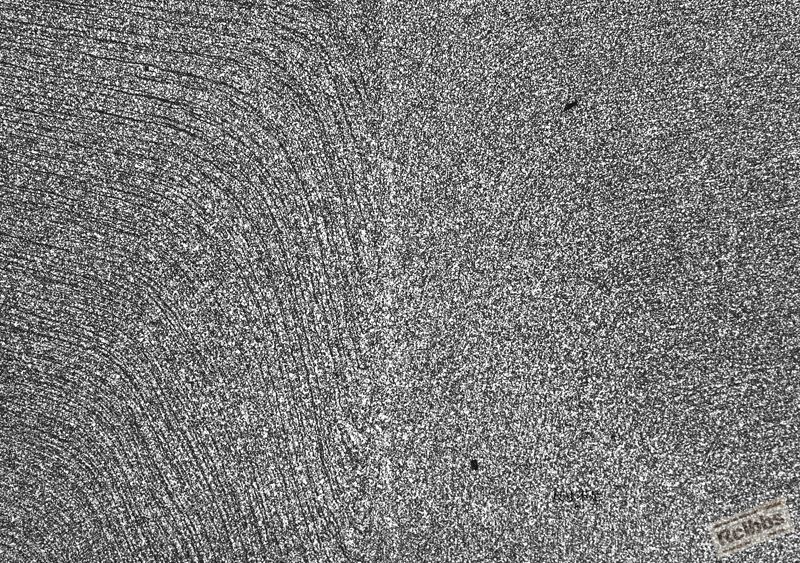

低碳,低合金,微合金化钢材。ERW焊接
经常会碰到这样的情况。一般说是由于偏析,靠近板子边部的偏析不严重。所以焊后一般有流线花样,一般没有。
平时两边都有的多点。 大家有何高见。

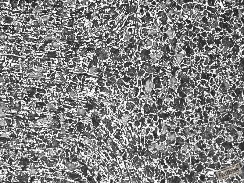

你的图片是多少放大倍数的呢?
100吧
能不能多放几张,还有放些倍数大些的呢 d
发表于 2011-3-9 09:49:08 | 显示全部楼层
要是彩照就看的更清楚了。。其实偏析都不是很严重,,,
 楼主| 发表于 2011-3-10 16:48:40 | 显示全部楼层
回复 2# 千里千寻
不过换了种材料。情况都是一样。不错今天能上图了
100X照片

只能用加热不均或带状偏析不一致来解释
 楼主| 发表于 2011-3-10 20:56:47 | 显示全部楼层
回复 5# MYG
    加热不均匀感觉不太可能,都是在线自动ERW生产的管子,加热挤压以后焊合, 平时遇见的都是焊缝两边很对称的带状流线。
    一块板子卷起来焊合,两边的带状偏析会有这么大差别吗
发表于 2011-3-12 22:02:43 | 显示全部楼层
我这边也有这种情况。可能是带子两边偏析不一致吧。
