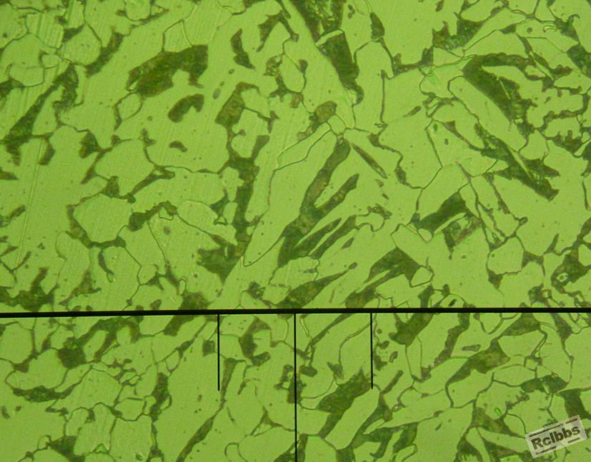

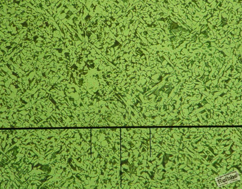

贴2张普通低碳铸钢材料正火组织,大家发表下自己的看法
同志们根据此图来判断正火工艺存在哪些问题,也供刚接触金相的同学们学习下。
可惜照片质量不是太好,见谅!
 楼主| 发表于 2011-3-8 13:54:20 | 显示全部楼层
个人认为有点欠热或保温不足
发表于 2011-3-9 09:51:55 | 显示全部楼层
保温时间稍微加5分钟,效果更好了。。其实我个人认为如果你们的设备不是很好的话,这样子的效果已经是相当不错了的
