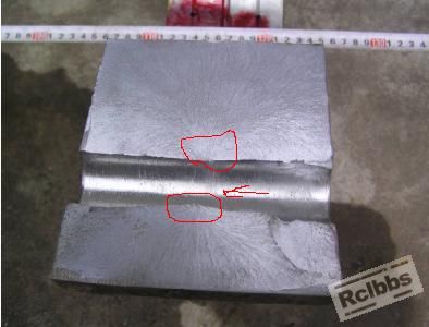

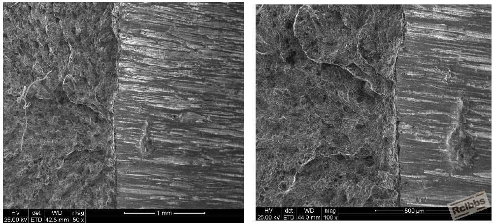

图中红圈处为裂纹起源,箭头处内圈有明显磨损痕迹,电镜应重点观察此处断口,看其断裂方式,以推断断裂机理。如无明显冶金及工艺缺陷,应为此处配合尺寸过盈量偏大。
进一步分析应提供:此处放大断口,至少3000X以上,起源点的能谱分析结果,断裂起源处的金相组织,以及磨损量偏大处尺寸,包含轴及内圈尺寸,看其过盈量。

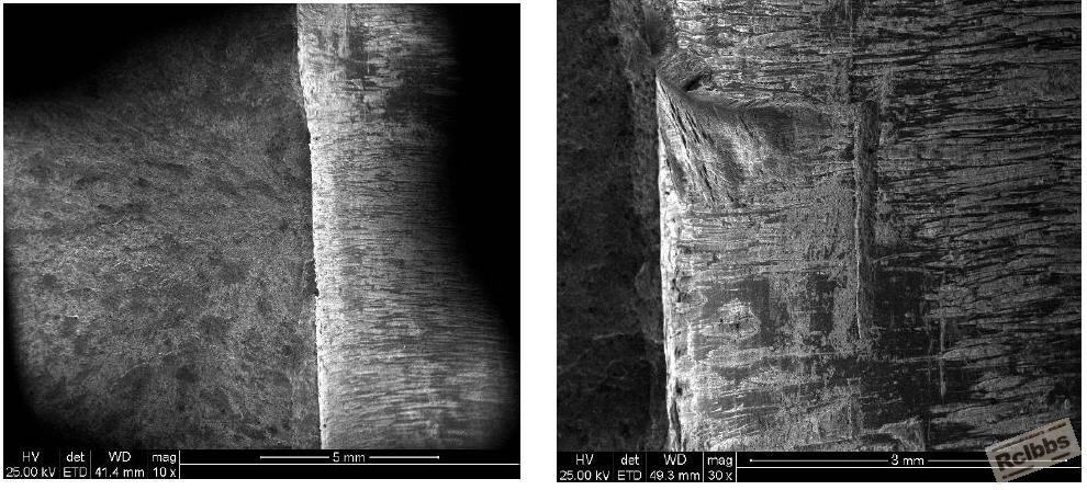

回复 22# gtn1314
这个位置没有磨损,只是在安装的时候钻的一个工艺孔,所标红色位置电镜存在机加工痕迹比较深,我们计算了一下,这么大尺寸的齿轮我们的过盈量还是比较合理的,相对国家标准的过盈量有点偏上限,一般不推荐使用。但首先可以肯定,不是过盈量过大导致破裂,我们这个部件所有齿轮都这么配合的,而且历史已经很长了。
    裂纹源的电镜图片和金相照片见附件,谢谢!

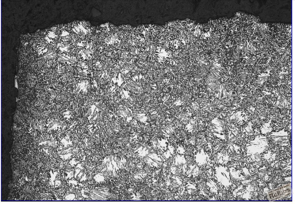

 楼主| 发表于 2011-3-15 09:40:40 | 显示全部楼层
针对组织偏析,是否有判断标准?特别是针对类似渗碳后的组织偏析.
