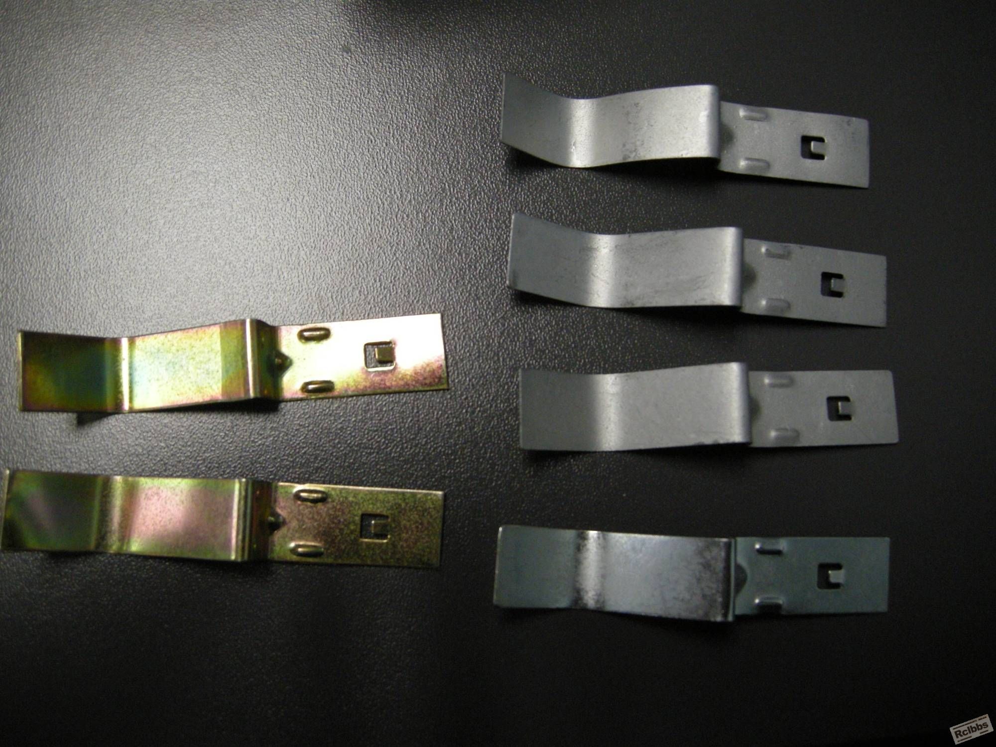

各位大师帮忙协助一下。
热处理工艺:
1、              产品放小柜
2、              升温到860゜C
3、              保持30分钟
4、              出炉油冷15分钟
5、              放入回火桶
6、              低温回火保持时间1--2小时200゜C--300゜C
7、              回火炉升到420゜C
8、              保温1.5小时出炉油冷

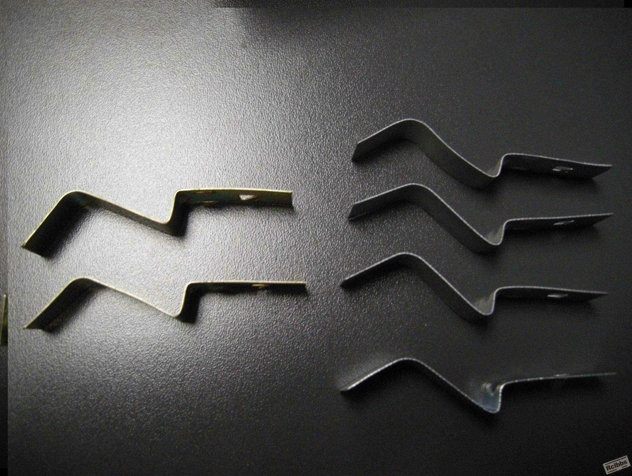

如图1、2中,左边两个是进口小弹簧片。满足要求!
     右边四个是国产的,其中上面三个是现在使用的。韧性很好,不会断裂;但是刚性不是很好,很容易变形。镀层是用的达克罗。
                下面一个是镀锌的,无法满足要求,问题是比较容易断裂。其他条件都很好。

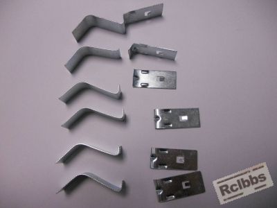

图3中是镀锌产品的断裂情况。
发表于 2011-3-10 15:20:33 | 显示全部楼层
1、不知硬度要求是多少,可以适当提高回火温度至450度左右。
2、镀锌产品要进行去氢处理,不知你进行没有。
 楼主| 发表于 2011-3-10 15:24:42 | 显示全部楼层
回复 2# LIUYANG
    硬度在36~38之间就可以。
去氢脆做过一次,完全破坏了表面镀层。
发表于 2011-3-10 15:28:11 | 显示全部楼层
回复 3# NCV2
    那420度回火硬度还蛮高,应该可以提高温度。
破坏镀层是怎么回事?
 楼主| 发表于 2011-3-10 15:36:03 | 显示全部楼层
我的要求是硬度要高,弹性要强。
小批量的试做没有产生镀层破环。但是我同时做几千片时,镀层就脱落了。
发表于 2011-3-10 15:42:56 | 显示全部楼层
回复 5# NCV2
    怎么会呀?是镀锌质量有问题哟?!
发表于 2012-3-2 11:17:49 | 显示全部楼层
如果回火出来不断的话,你应该控制好镀锌的前处理,酸洗时间及酸的浓度,镀锌的氢脆主要就在这道工序
发表于 2012-3-2 16:34:06 | 显示全部楼层
楼主,原来给你做过的了,可能没给你发走吧????那段时间正在安排前妻下岗呢比较乱,抱歉了。
三个原因值得注意:
一是楼上各位所说的“氢脆”,160-180度保温10小时即可,不破坏镀锌层;
二是你板材的轧制方向的影响;
三是折弯模压下量过大,在折弯处有减薄变形。
再请发一些成型后的产品过来,给你做一些你再试试,弹性、刚度均可满足你的要求。我这里每月处理类似的弹簧片30-50吨,不乏你这样技术要求的。
