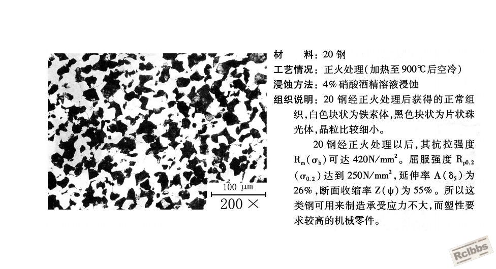

在一个电子版本的金相图普上看到的 20钢图片   20钢能有这么多珠光体吗   我感觉35钢还差不多

我也有同感,可能C都在40左右的呢!

这张图中有写着,是正火状态下的组织,所以在冷却的时候速度快, 也是有可能的珠光体多显得多一点,我想在平衡状态下才能用杠杆定律吧

说的对,有伪共析的说法,因冷却速度快而导致珠光体显得多。

虽说确实是在平衡状态下才能用杠杆定律 但感觉主观题还是嫌多
发表于 2011-3-12 18:19:03 | 显示全部楼层
看上去像中碳钢。

与楼主有同感。

个人感觉象35钢呢

楼主图片是20钢正常的正火状态下组织,铁素体+珠光体,是亚共析钢的碳钢,含碳量在0.218%~0.77%铁碳合金,随着含碳量的增加,铁素体的数量逐渐减少,珠光体的数量则相应地增多,当接近共析成分时,铁素体在珠光体周围呈网状分布。

不用怀疑啦,20钢差不多就是这样

做一下材料就清楚了

打一下光谱不就完了吗,碳硫也行啊

我也赞成3楼的意见,快冷能增加珠光体的数量,20#钢差不多了
