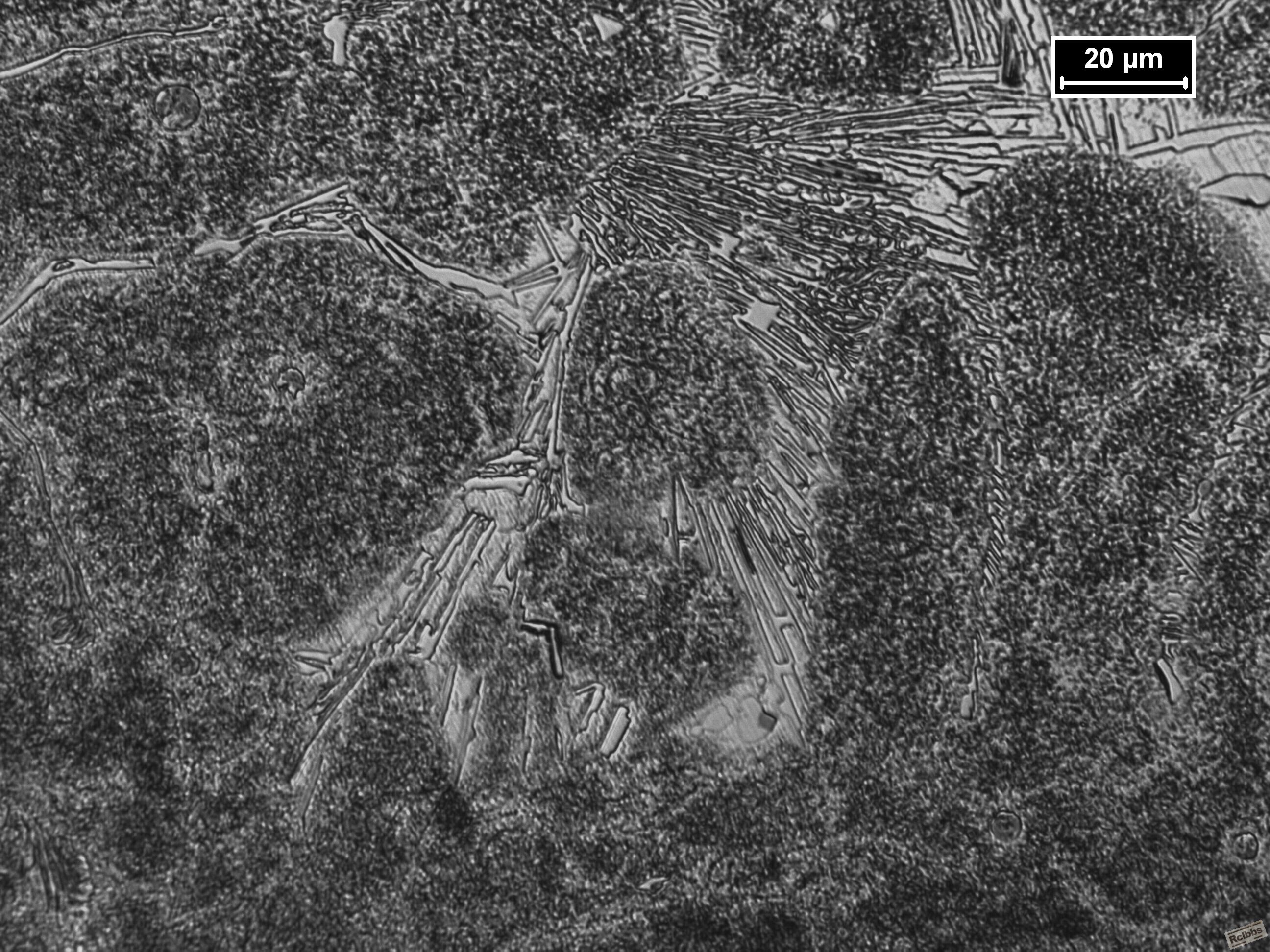

[原创] 喷射成形M42 V4 asp30 钢 试用

回复 4# sprayforming
    搂主:你图片上的组织晶界十分分明,,而且存在白条的组织,,那些沿晶界的白条相是什么组织?
签到天数: 1505 天
发表于 2011-3-17 16:21:34 | 显示全部楼层
回复 3# sprayforming
    晶界上的白条状的东西,,是什么组织??

 楼主| 发表于 2011-3-18 13:45:00 | 显示全部楼层
回复 22# shenfuhai
先来回答专家的问题
看了不少你的帖子和恢复
很高兴您来到这里指点一下
晶界上的白条其实就是碳化物
主要是M2c,Mc一般分布在晶内也有一部分分布在晶界上

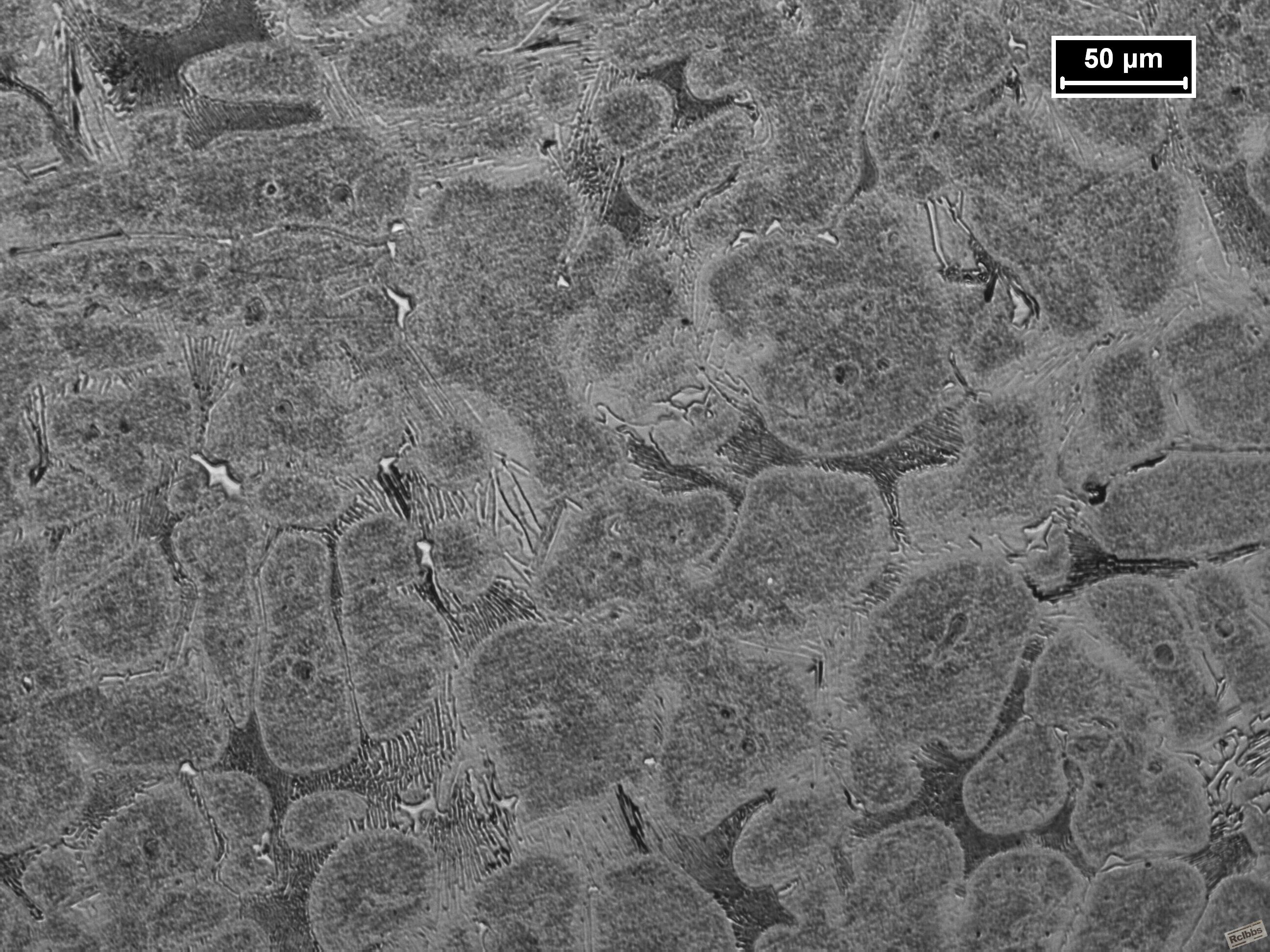

我把铸态的照片放上来大家比较一下就比较明白
 楼主| 发表于 2011-3-18 13:48:59 | 显示全部楼层
铸态的高速钢金相组织
和我前面上传的是同一种材料
 楼主| 发表于 2011-3-18 13:58:20 | 显示全部楼层
